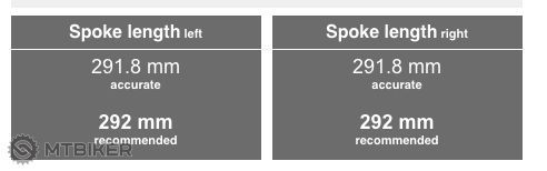

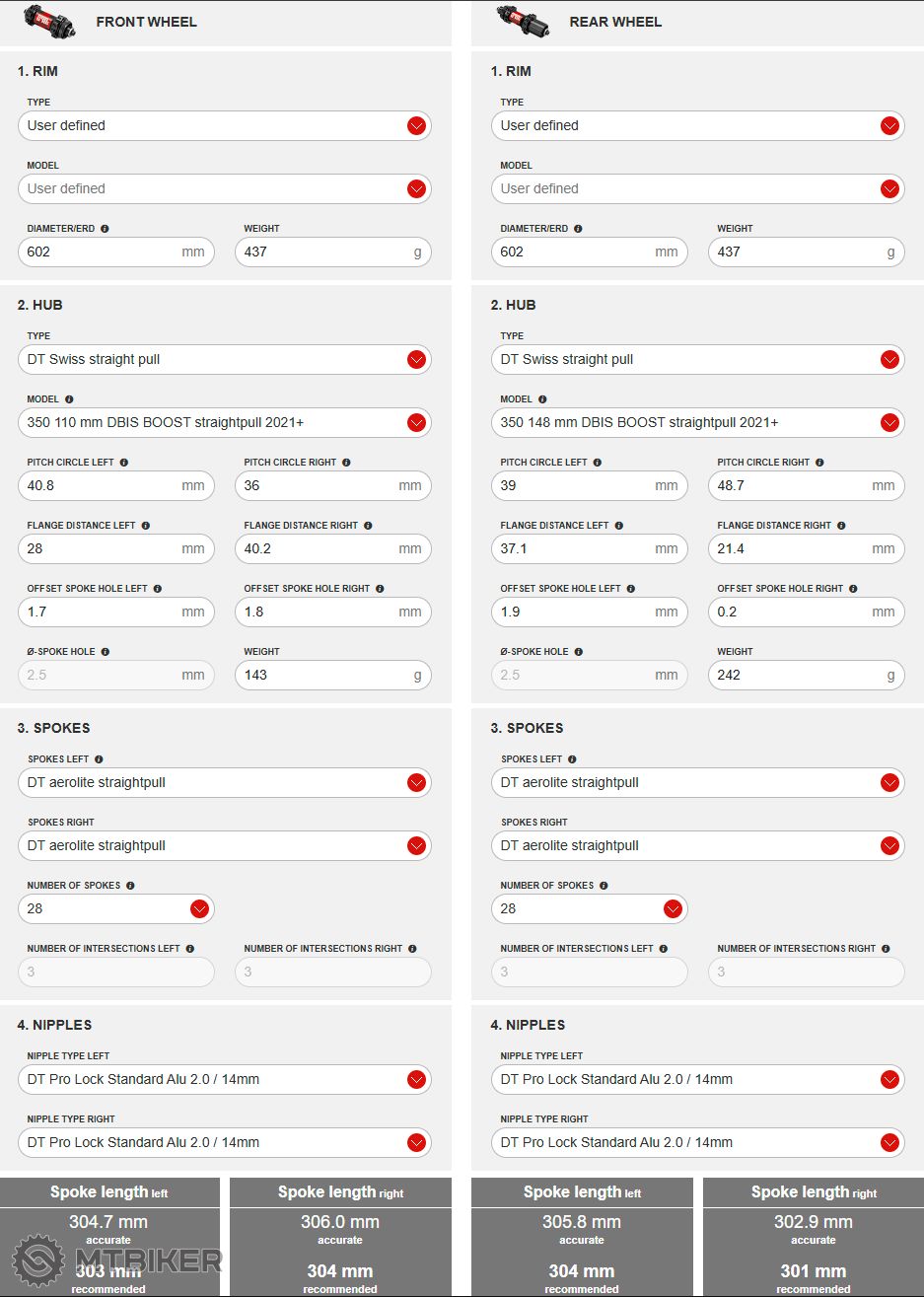

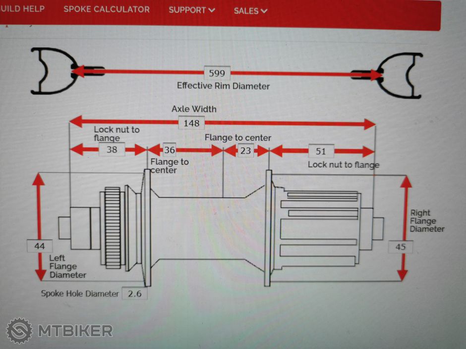

vyšlo 286,9 a 288,4, po 2 desatiny na oboch stranách menej. v DT Swiss kalkulačke sa nezadáva dĺžka náboja, ale v tejto to vyšlo rovnako pre 142 aj 148 mm.
prípadný nejaký 1 mm naviac na š***** hrá nejakú úlohu? nie všetky dĺžky š*****v ktoré chcem sú na SK/CZ dostupné a objednanie z nemecka ich o dosť predraží a ešte ma napadla otázka, nipple sa dajú použiť pôvodné, alebo treba nové?
Cize, ak budes brat dtswiss nipple, tak sa riad podla kalkulacky (+pripadne este uber troska mozno, alebo aspon pouzi podlozky), ak budes pouzivat sapim nipple tak ten 1mm (pre 14mm nipple) co dtswiss odpocitala treba pripadne pripocitat.

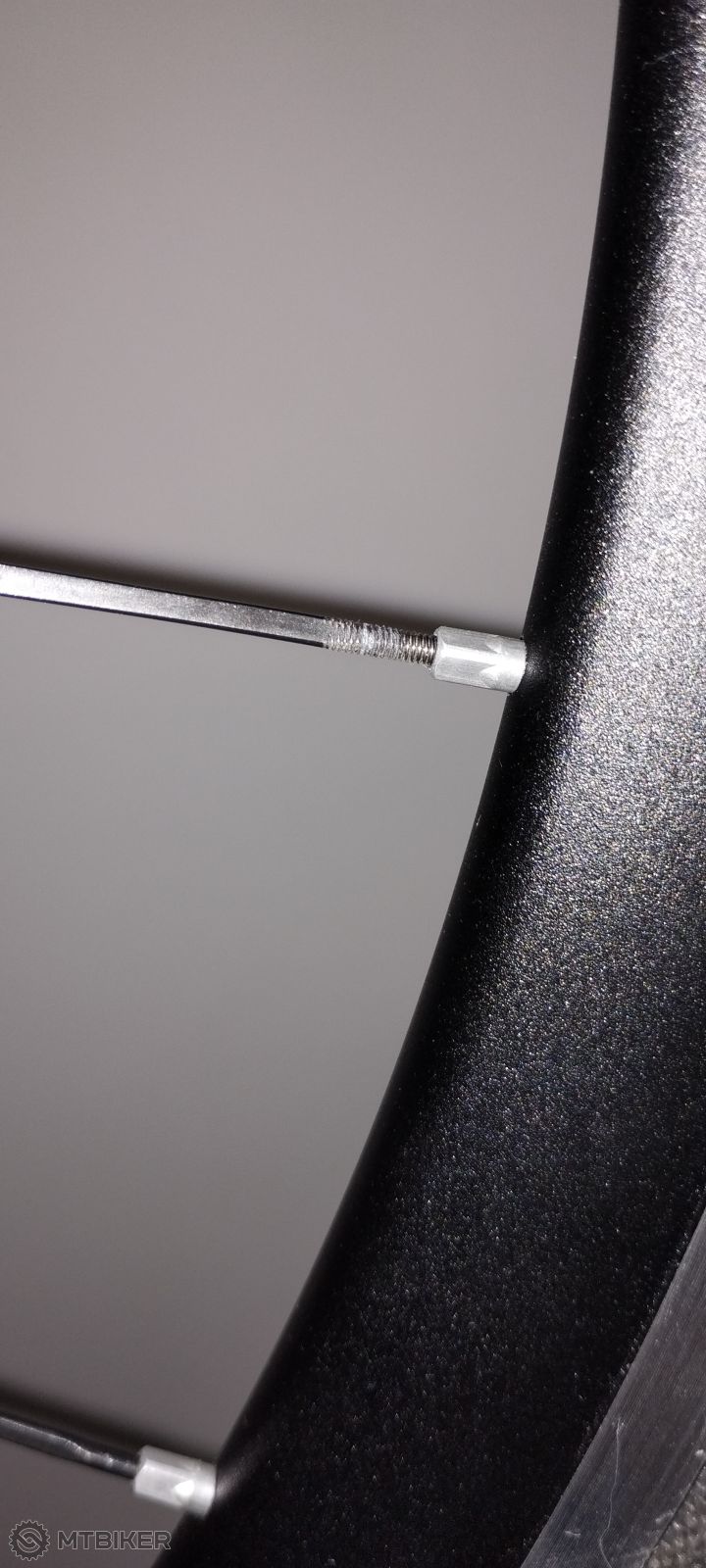

- cim to mohlo vzniknut? Prilis moc napnute spice? Koleso bolo centrovane pred cca 400-500km. Jazdim XC, sem-tam trail s mensimi skokmi. Vazim 73-78kg a kolesa mam bez dusi.
- co s tym? Kupit novy rafik a nechat prepliest alebo rovno cele nove koleso, pripadne z bazaru? Rafik tam je WTB ST i23: https://www.wtb.com/products/st a naboj: https://www.mtbiker.sk/shop/kolesa-a-rafiky/naboje/mtb-kotucove/novatec-d712sb-b12-boost-zadny-naboj-148x12mm-cierny-32-dier-p30887.html

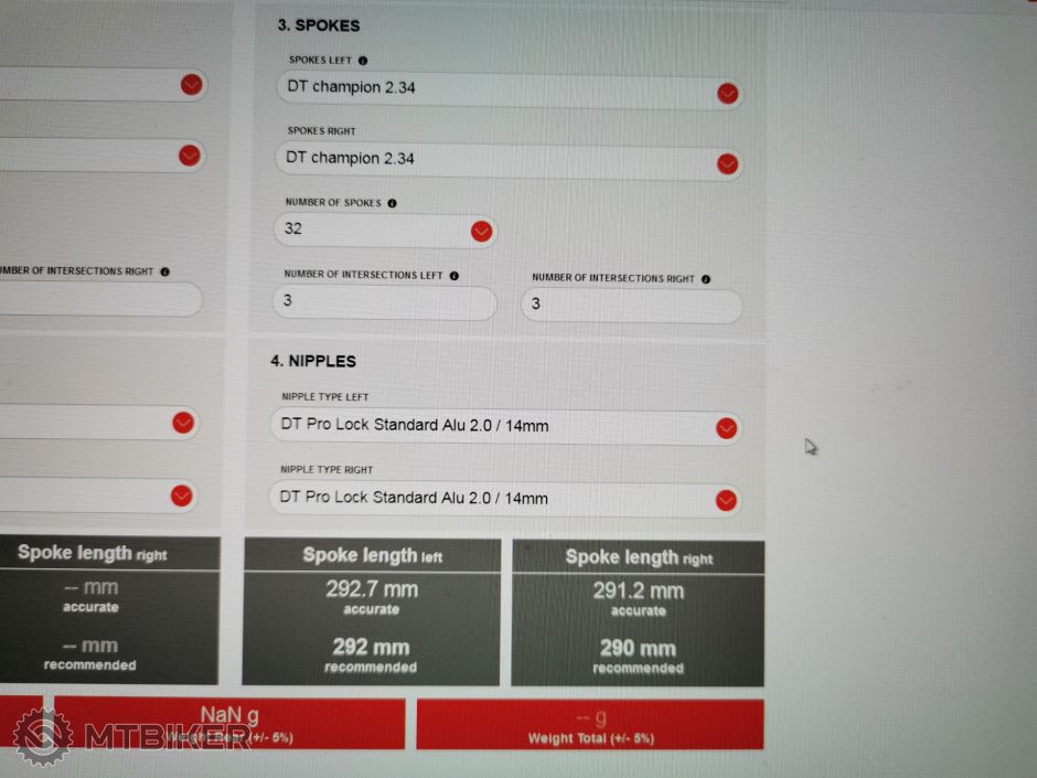

Takze uz mam doma novy DT Swiss XM 421 a po zhodeni kazety som zistil, ze zopar s*****v mam dost doskriabanych, tak by som ich rovno vymenil. Ked som to od oka porovnaval, tak tie rafiky su rovnako vysoke. Podla kalkulacky mi vychadzaju 292mm. Meral som aj tie stare a tie su 290 po rafik. Je mozne, ze su iba 2mm v zavite? Pripadne mam zobrat radsej dlhsie?
