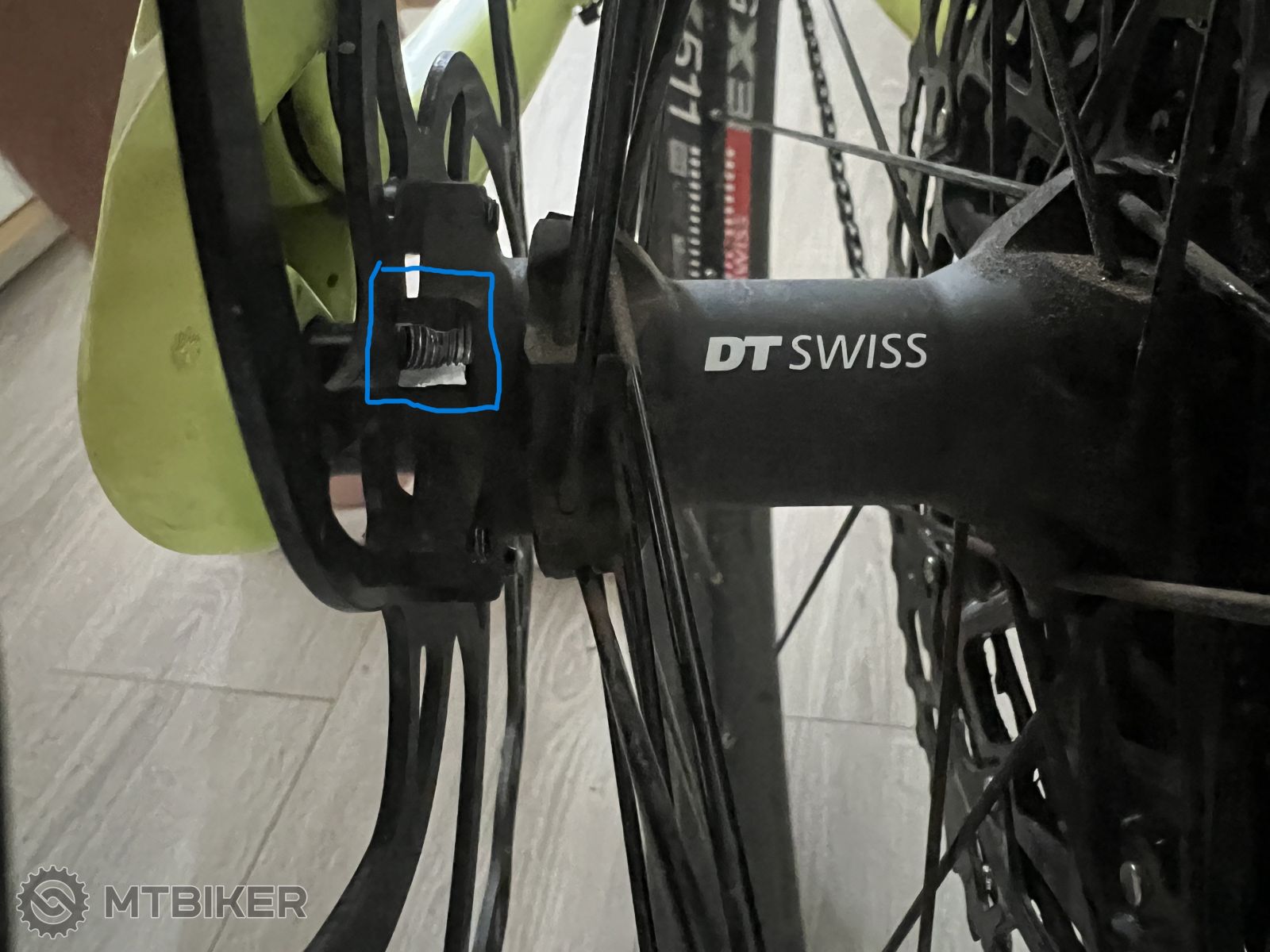

podarilo sa mi odtrhnúť uchytenie kotúčovej brzdy na zadnom náboji, stalo sa mi to pri jazde.
otázka je tá, či na to existuje náhradný diel alebo treba komplet nový zadný náboj s uchyteným IS.
zadný náboj je DT SWISS 370 - pod tým som nič nenašiel.
Vo pred ďakujem za rady a odpovede.
Aj som si myslel, že bude treba nový naboj.
Zatiaľ to mám uchytené na 5tich šrobikoch, tak uvidím či mi to vydrží aspoň do zimy.
Vďaka

no bicykel je celkovo starý 4 roky, a menil som tam vzadu rafik lebo pôvodný bol už zničený a náboj je stále pôvodný, takže reklamácia si myslím že nemá zmysel
Ale skus to reklamovat do DT Swiss, mozno sa ti postasti novy naboj.
tak budem na pohode ?, a nemá to pre mňa zmysel lebo chcel by som meniť náboj na industry nine a nechcem byt neviem koľko bez bicykla zase ? ale nápad dobrý môžem skusit pozrieť ako majú na to záruky atd, ďakujem
