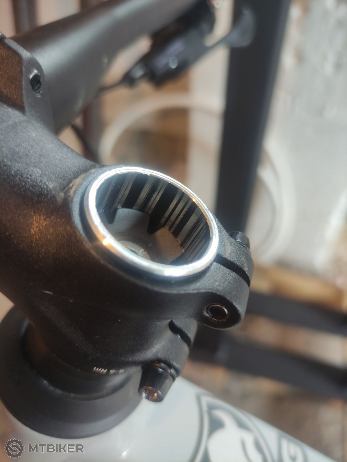

Mám problém že mi klope hlavové zloženie i po doťahovani, stlačim prednú brzdu a hýbem dopredu dozadu a stále cítim jak sa hýbe, ale mám skôr pocit že to ide z vidly na pravej strane tam kde je tesnenie a tam kus jakeby sa to hýbalo, pripojím aj zopár fotiek, nejaké návrhy čo by to mohlo byť?
tie dve foto su trochu zmatocne. hlavko sa ma dotahovat tak, ze najprv zatiahnes topcap az potom predstavec. Dalej pozri ci mas dobre nabitu korunku na vidlici to je taky kruzok ktory ma byt namlateny rovno a az na sami spodok rury vidlice a zapada do hlavoveho zlozenia. Ak si to rozoberal mozes mat aj zle poskladane hlavko, mohol si prehodit nejaku podlozku alebo kruzok... dovodov moze byt viac a ak si nevies rady a mas moznost zajst do nejakeho lokalneho bajkshopu tak verim ze na pockanie a za par kaciek ti to spravia a hned zistia kde je problem.
ano, nedodal som to ze topcap je na fotke odstraneny, dotahujem tak ze na krku dve srubky uvolnim, nasledne tu hornu zatiahnem tak aby mi to nejak neobmedzovalo pohyb. a ta druha fotka je bez podlozky a prva je s, hlavove zlozenie je dotiahnute ale furt pocujem a kus aj citim nejaky pohyb

Preto som sa pýtal, aby to nemýlilo iných. Hlavne pri karbónových vidliciach je práveže hentaká zostava ideálna (krk trčí nad predstavec a na ňom spacer). Samozrejme treba zvoliť taký spacer, ktorý neumožní krytke oprieť sa o krk.

Prečo by tak trčať nemohol?
Aj to na prvej fotke moze byt pri niektorych krytkach problem, lebo isu moc hlboko.
