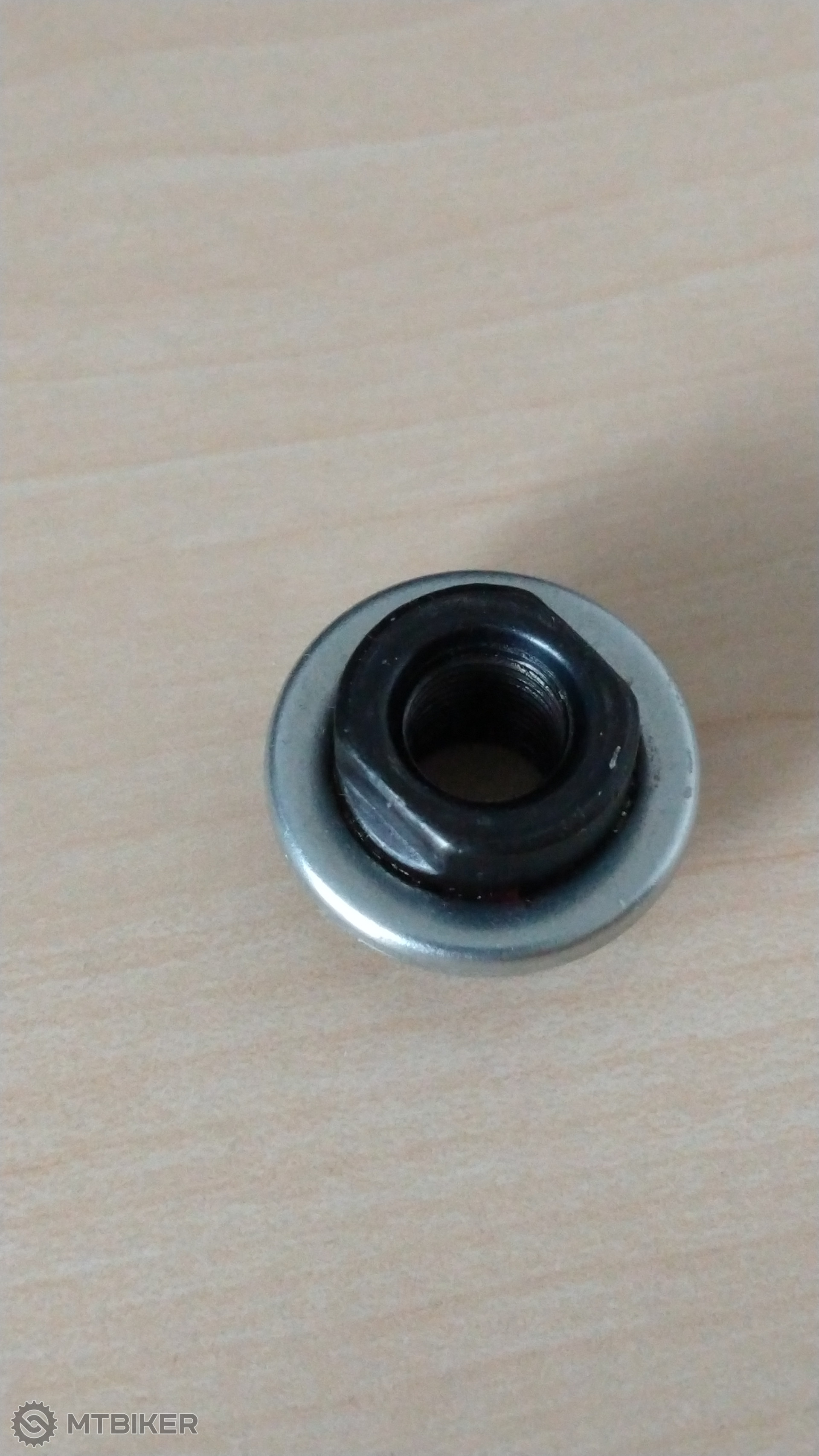

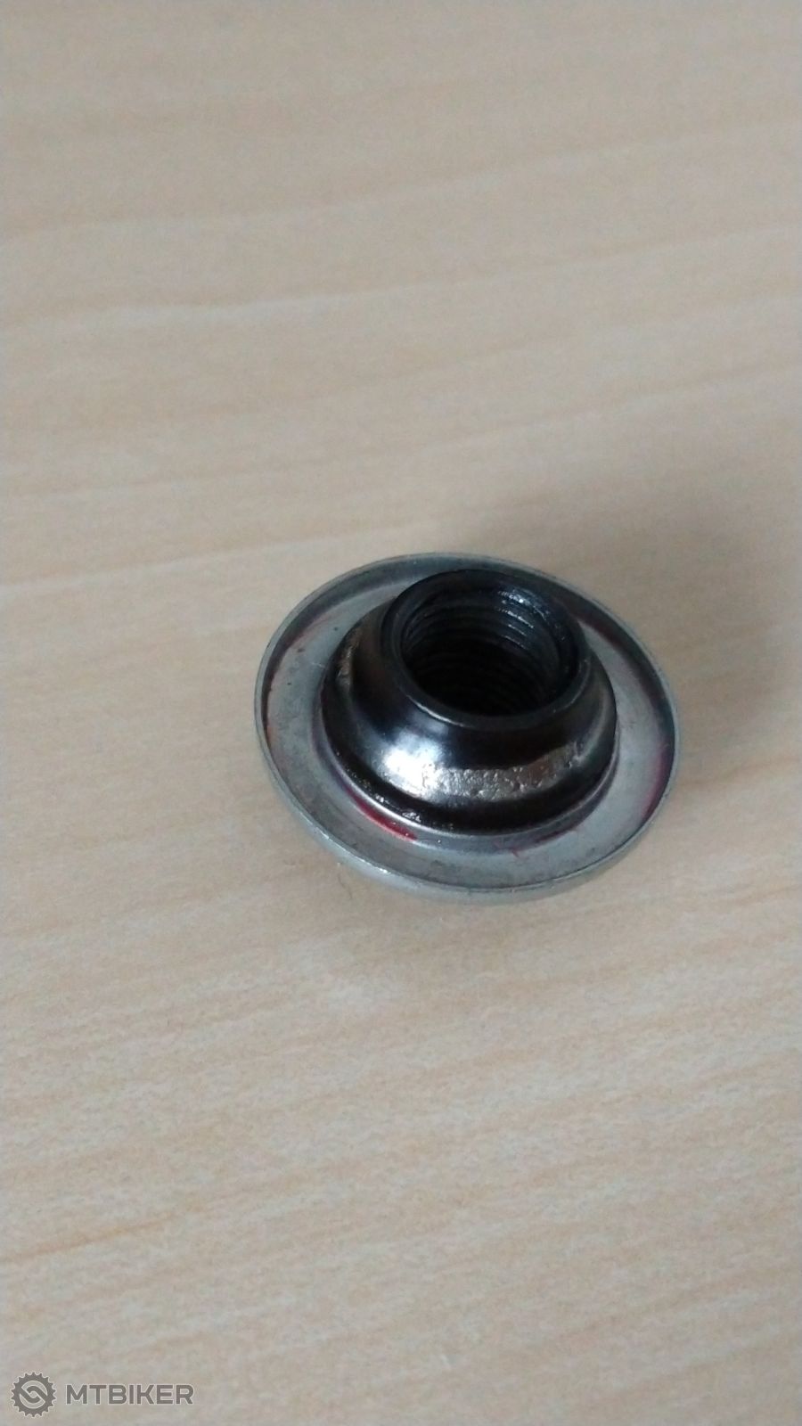

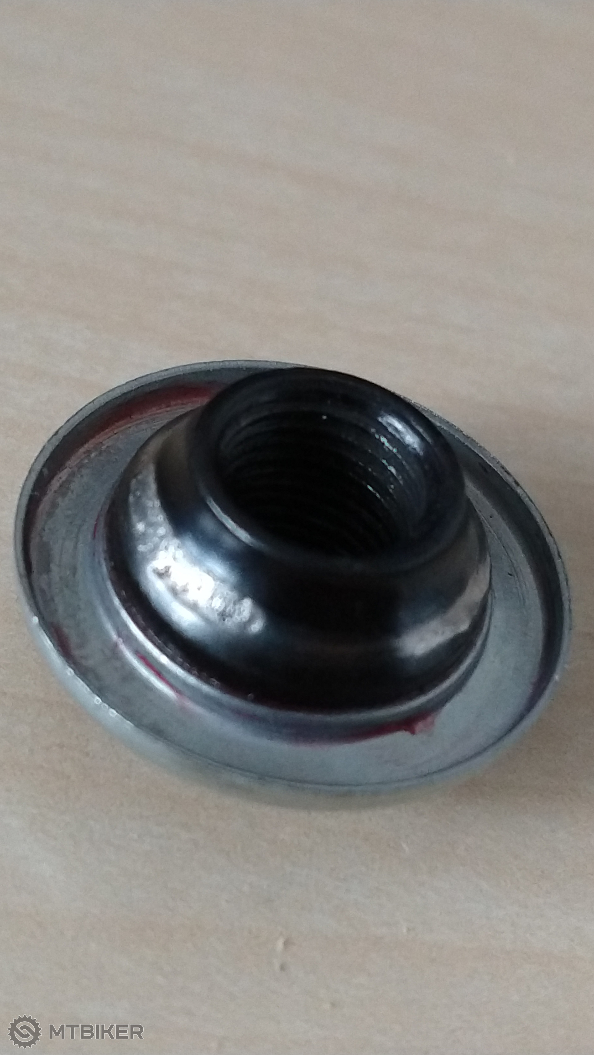

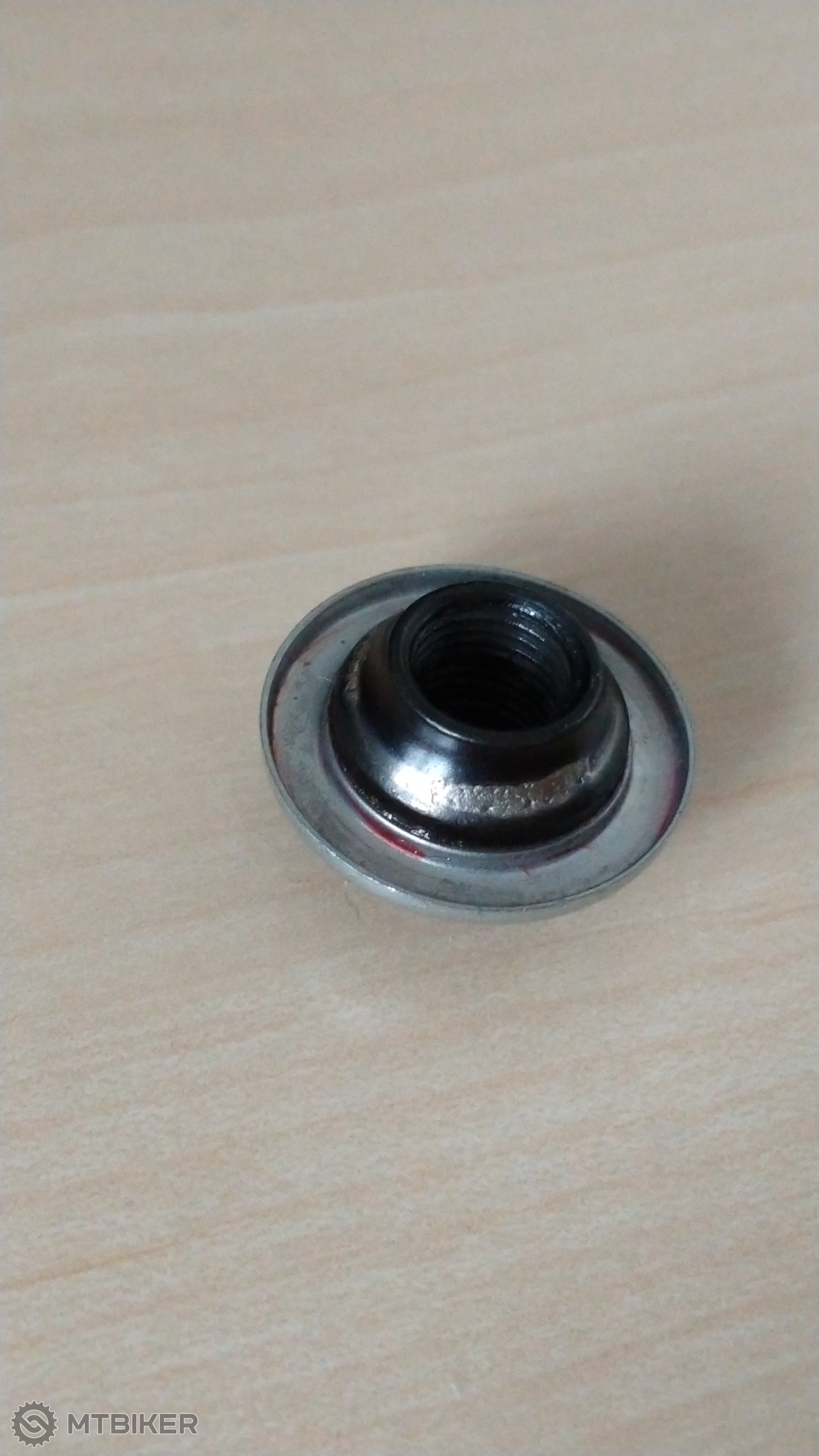

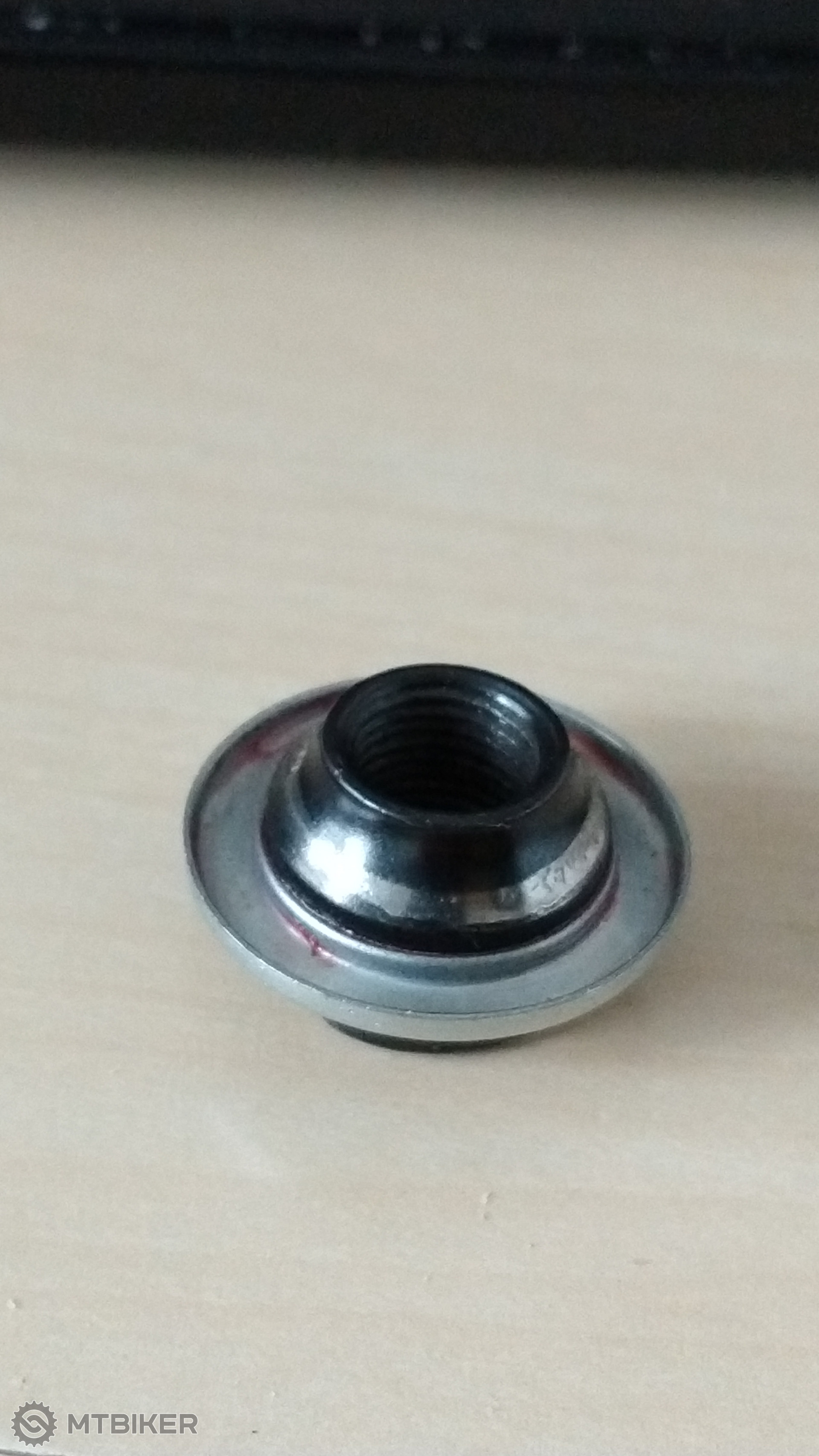

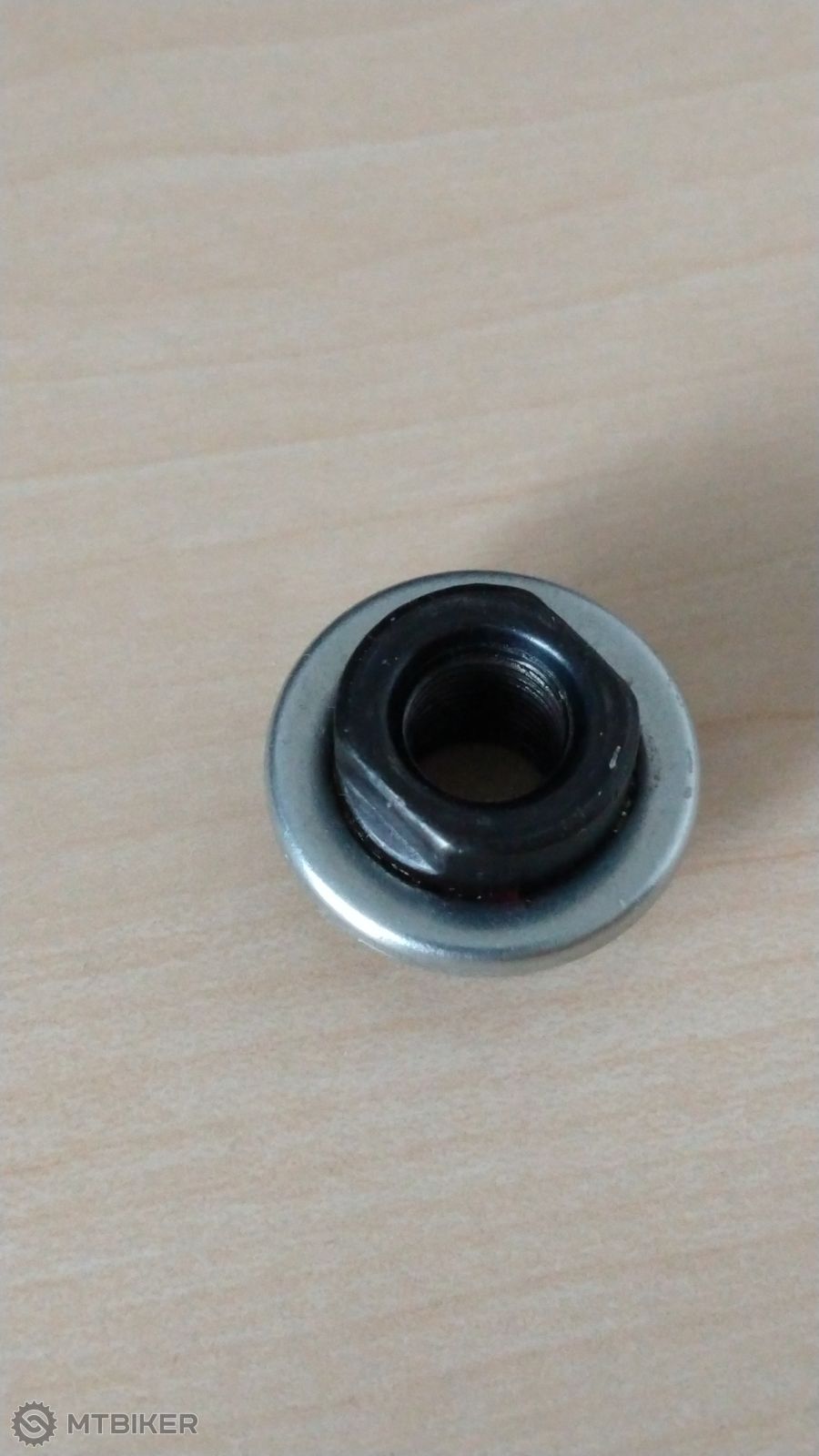

chcem sa Vás opýtať, či sa dajú ešte zohnať kónusové skrutky (alebo ako sa to presne volá) ako sú na foto. Bohužiaľ žiadne označenie na nich vyrazené nikde nie je, čiže nie je sa čoho chytiť, aký je to typ.
Jediné, čo viem povedať je vnútorný priemer (závit, kam ide oska) 9mm, výška 13,6mm, celková šírka 25mm.
Vzhľadom na to, že tieto sú už poriadne vydraté (vidieť to aj na foto) potrebujem zohnať nové, len neviem či to ešte vôbec možné. Sú z bicykla starého najmenej 15 rokov, možno aj viac...
Vďaka za každú rozumnú radu.
