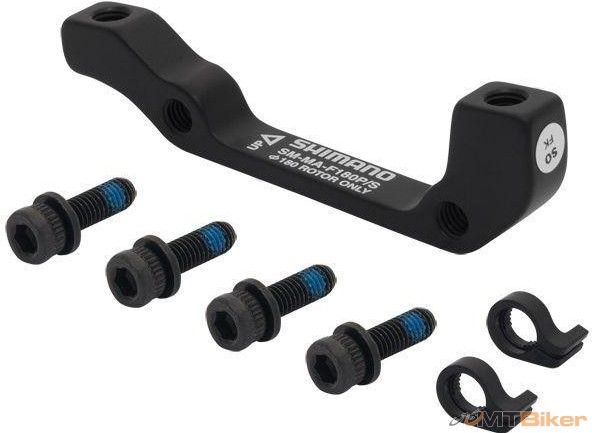

Zdravím, prepačte že začínam novú tému, ale nikde som to nemohol nájsť..mám taku dilemu, chcem si kúpiť dopredu väčší kotúč aby som mal v predu väčší a v zadu menší...poraďte čo mám robiť a či sa to vôbec dá spraviť.. ďakujem
neviem co mas za bike-vidlicu,ak menis 160 na 180 mal by byt v pohode ,ako ti radil vyssie,ak chces nahodou vacsi kukni na limit vidlice aky kotuc maximalne moze ist alebo povedz-ukaz pri kupovani a oni uz budu hadam vediet...
ide o to že akú vidlicu vlastne máš, a či je daná veľkosť kotúča / v tvojom prípade 180mm/ povolená na tvoju vidlicu /na niektoré vidlice nesmú ísť väčšie kotúče../
Ďalej sa tam jedná o uchytenie brzdy k vidlici..pravdepodobne máš uchytenie s označením IS/PM a keďže chceš vúčší kotúč, tam musíš kúpiť adaptér, ktorý je vhodný na daný rozmer kotúča..prikladám fotku, aký typ adaptéru ide na uchytenie IS/PM
najlepšie by bolo, ak by si odfotil tú brzdu a dal to tu
+ na ďalšej foto sú typy uchytenia brzdového strmeňa..
Zadný adaptér na 160 kotúč by mal byť použitelny vpredu na 180 kotúč. Čo viem, tak to tak je, ale neviem, či sú všetky uchyty na bicykloch v štandardnom zhotoveni rovnaké, alebo sú aj rozdiely. Pripomínam to preto, aby zbytočne nekupoval na obe kolesá, keď môže využiť súčiastku/diel a ušetriť.
