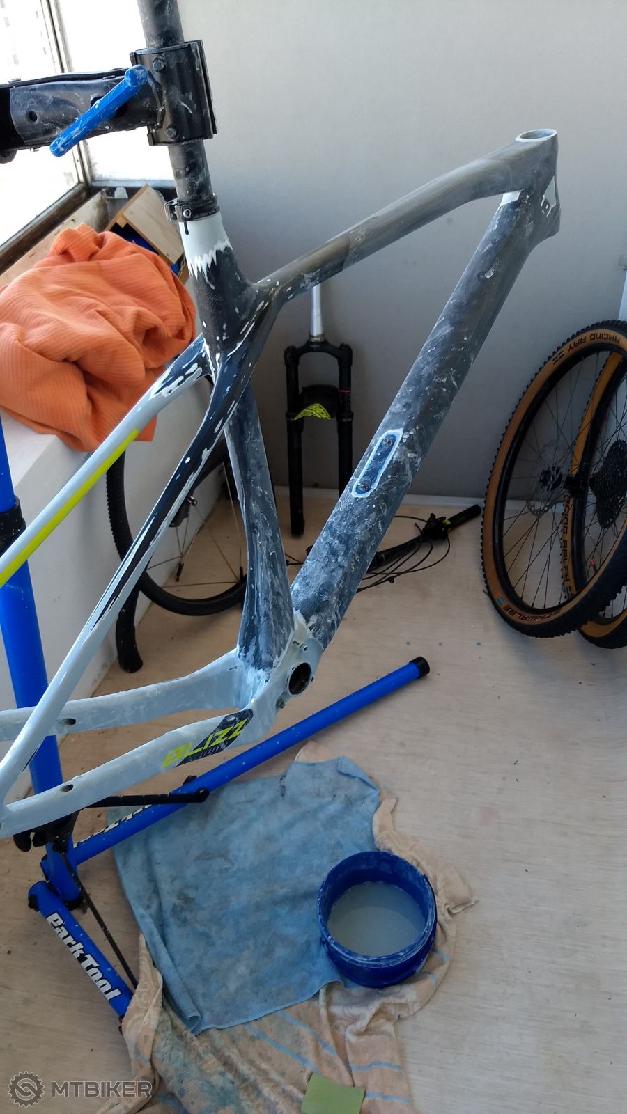

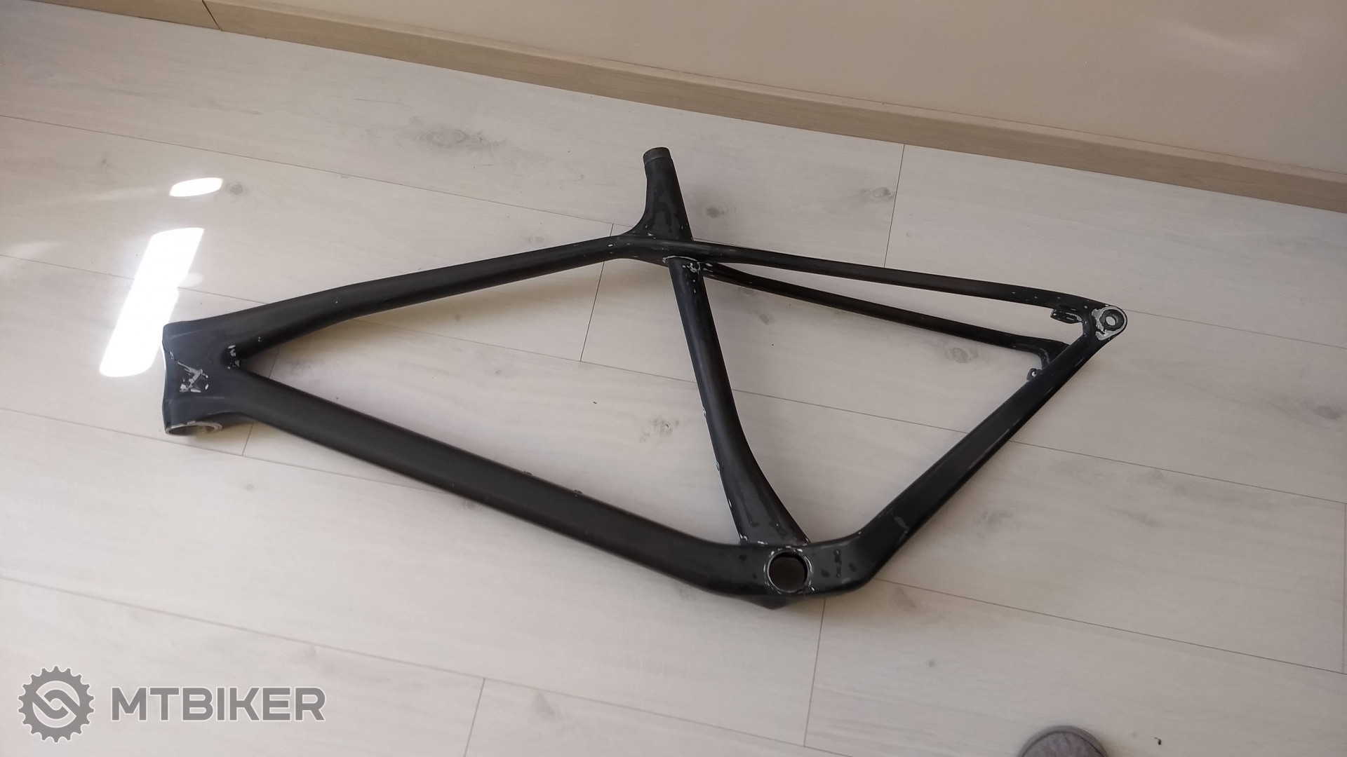

Inspiracia a postupy som bral od ETOE ( https://www.youtube.com/c/ETOE/featured ). Najvacsi "pain" bolo smirglovanie - trvalo mi to asi 14hodin. Najprv som zacal smirglom o zrnitosti 800, ale pochopil som, ze by to trvalo vecnost. Tak som siel na 600ku, ale ani to este nebolo ono. Nakoniec som skoncil pri 400ke, kde to uz islo relativne rychlo. Tych 14 hodin to bolo tak, ze denne 1-3hodky, podla toho ako bol cas. Cize priblizne tyzden trvalo odstraneneie stareho laku az na karbon.

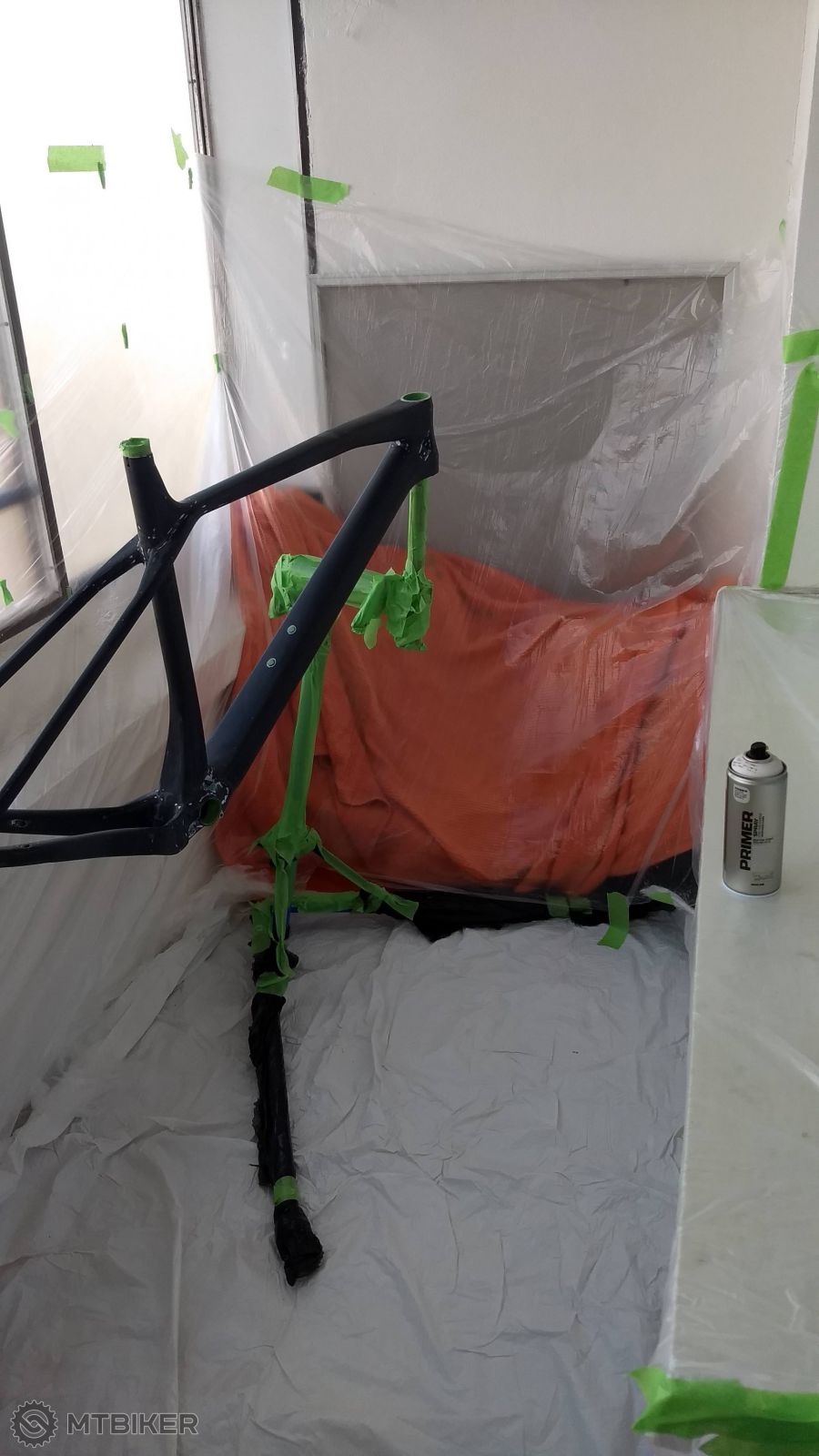

Dal som na rady ETOE, a pouzil nizkotlakove Montana Gold farby - universal primer (3 vrstvy), zakladny lak metallic red (3 vrstvy ), potom grafika s maskovanim (metallic silver a black) a nakoniec 2 vrstvy priehladneho, bezvarebneho leskleho laku, kde po prvej vrstve som cely ram po 24 hodinach prebrusil 1200kou smirglom a dal dasiu vrstvu, co vyrazne zvysilo lesklost.

Ano, "lakovnu" som si zriadil na loggii - nebolo to idealne, ale stacilo
