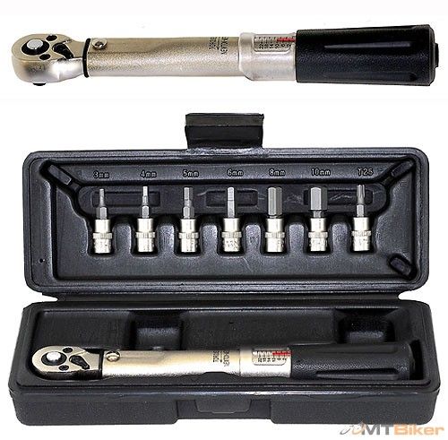

Zdravím. Mal by som záujem o kúpu momentového kľúča a to pre dôvod, že vlastním karbonový rám, a už som ho bohužiaľ mojou neopatrnosťou poškodil. Preto by som si rád zaobstaral momentový kľúč aby som nerobil ďalšie chyby. Zaujíma ma či niekto ma skúsenosti s týmito kľúčami a prípadne mi pomôcť pri výbere. Malo by to byť skôr niejaká sada kde kľúč a niejaké nadstavce by neboli na škodu (aspoň tie najbežnejšie - ale nieje to podmienkou).
Cena okolo 80€.

ja mam servisacky na auta s rozsahom 5-25 Nm (celokovovy Al-ocel). Co chces pocut, ci cvaka? Su to mechanicke momentaky, princip je u vsetkych rovnaky. Presnost +- rovnaka. Ten BBB ma spusta ludi. Na domace pouzitie funguje v pohode.

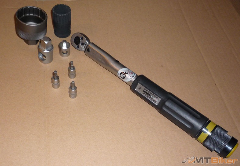

Ja používam Proxxon micro click 5-30Nm + redukcie na goly a sem tam Proxxon 20-100Nm.
Prúser je v tom, že na trhu nenájdeš momenťák ideálny na komplet bike čo by znamenalo rozpätie 3-50Nm. Preto je lepšie kupovať momenťák s nižšími hodnotami trebárs cca 3-30Nm ktoré využiješ okrem misiek stredu, dotiahnutie orecha na telo náboja, dotiahnutia CL na všetko dôležité.

cena tusim 60€
keby mal niekto nejaky lepsi typ. sem s nim.
Cena je 59,90,-€ da sa uplne bezne kupit v cyklloshopoch, ktore maju veci od BBB.
