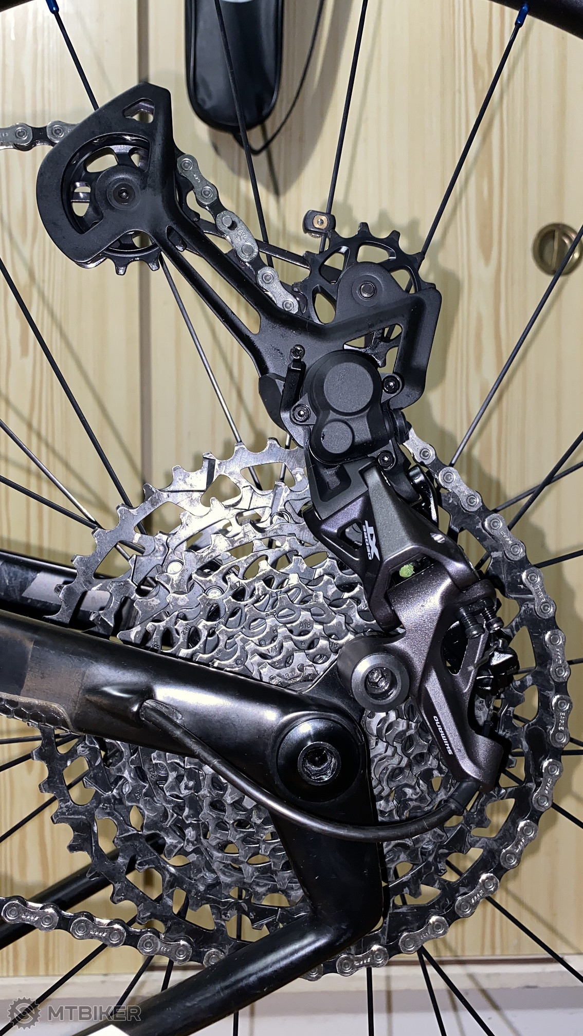

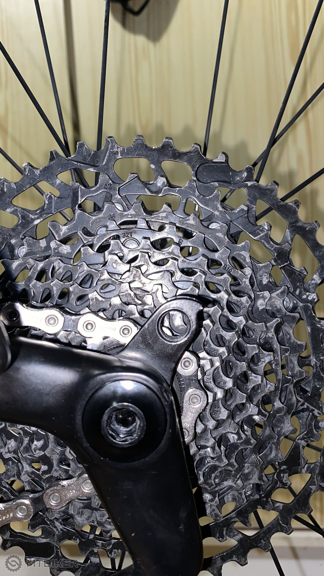

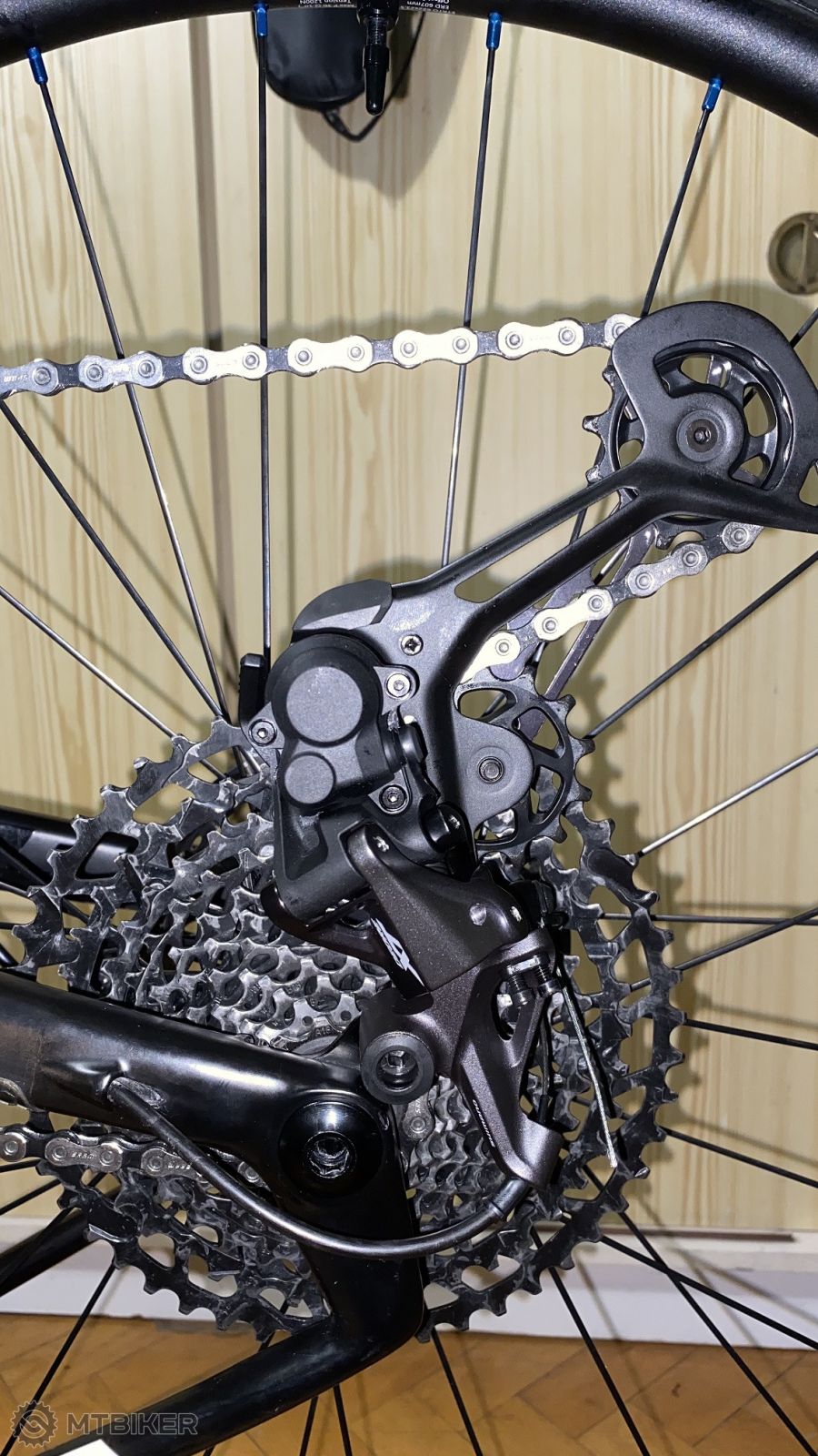

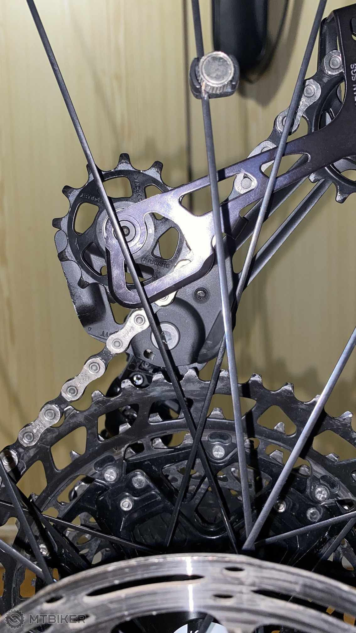

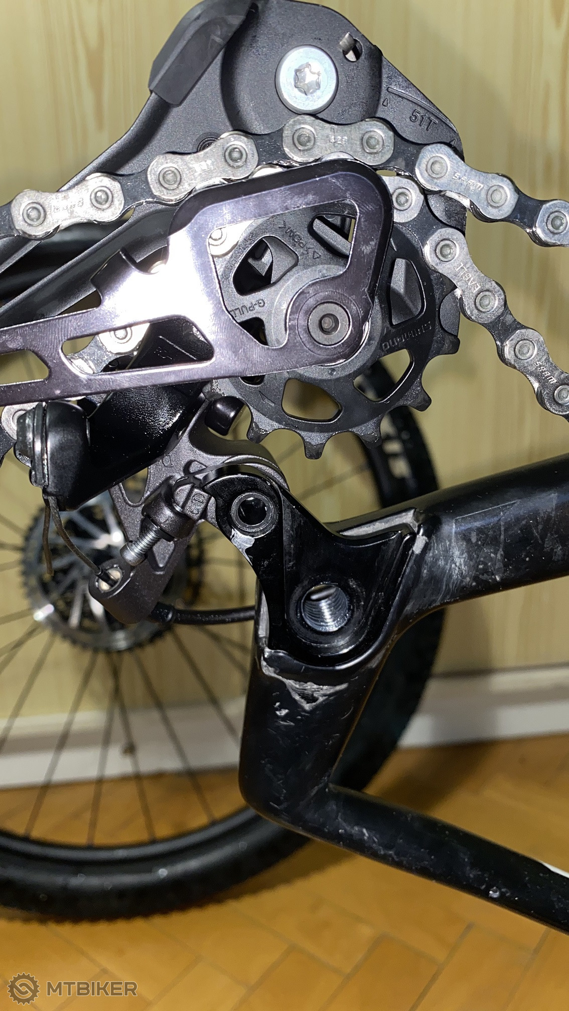

Caute, kupil som prehadzovacku M8100-SGS (1x12 51T max) a mam problem to nejako rozumne nastavit. Chcel som nastavit B-screw podla manualu, ale ani pri maximalne povolenej skrutke nesadne ramienko dostatocne nizko k najvacsiemu koliesku, celkovo to moc dobre neradi. Shifter je tiez XT 8100. Je mozne, ze je nespravna patka (nie vhodna na direct mount)? Ak je to patkou, da sa niekde kupit nejaky direct mount kit? Na Mondraker som toho moc nenasiel.
Prevodník + najväčší pastorok + 4-5 článkov reťaze:
https://dansbikeblog.com/article/how-calculate-correct-chain-length-shimano-12-speed-drivetrain
