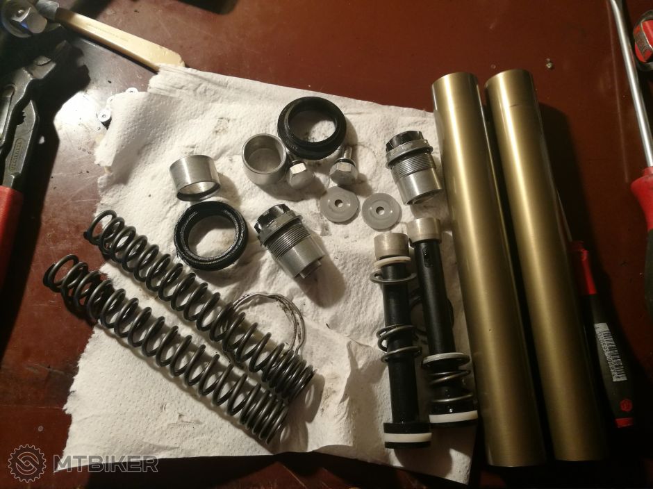

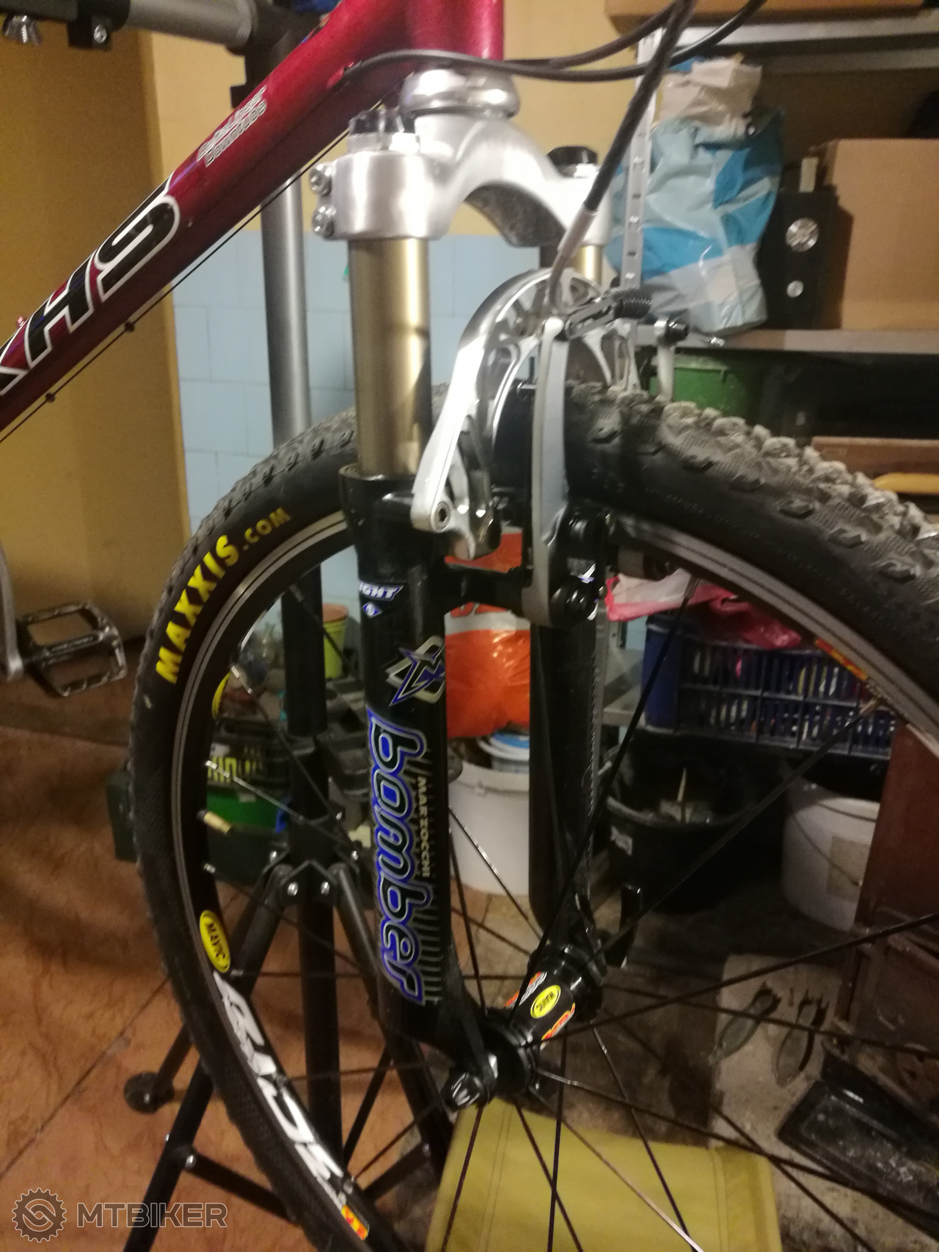

Trochu sa hanbim,lebo taketo veci vzdy viriesim,ale uz som v koncoch a nemam uz cas a ani trpezlivost to riesit.Toto je skor otazka pre ludi co servisovali podobny typ vidlice.Jedna sa o staru marzocchi z3 light rok vyroby 98.Vidlu som kompletne rozobral vycistil a zlozil.Olej som pouzil sintetiku original do vidlic.Davam ho do vsetkych vidlic mz 7.5w.Problem je ten,ze vidla je pretlmená.Uz som dal aj redsi olej na skusku 5w ale ziadny rozdiel.Samozrejme,patrona sa neda nastavovat.Napada Vas nieco?
ja co som mal par lacnejsich macosiek v tych rokoch, tak sa vacsinou dal stelovat utlm vnutri 3mm alebo 8mm inbusom. ak to tam nemas, tak potom uz jedine radikalna uprava vrtackou...
