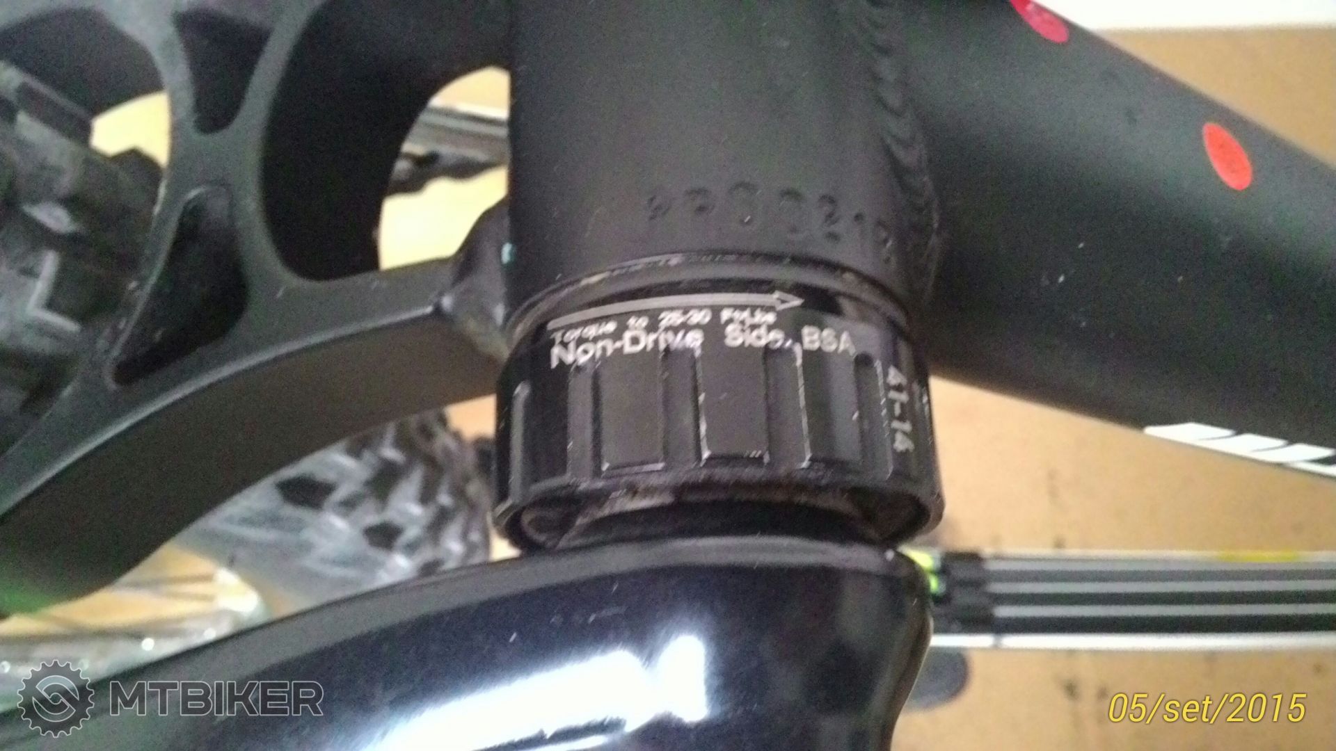

MOC 14,99 €Bolo to toto (prowheel), kúpil som na to klúč (Hollowtech II), nebolo to zatiahnuté poriadne. Rozobral, vyčistil, zatiahol, bicykel je tichý.
