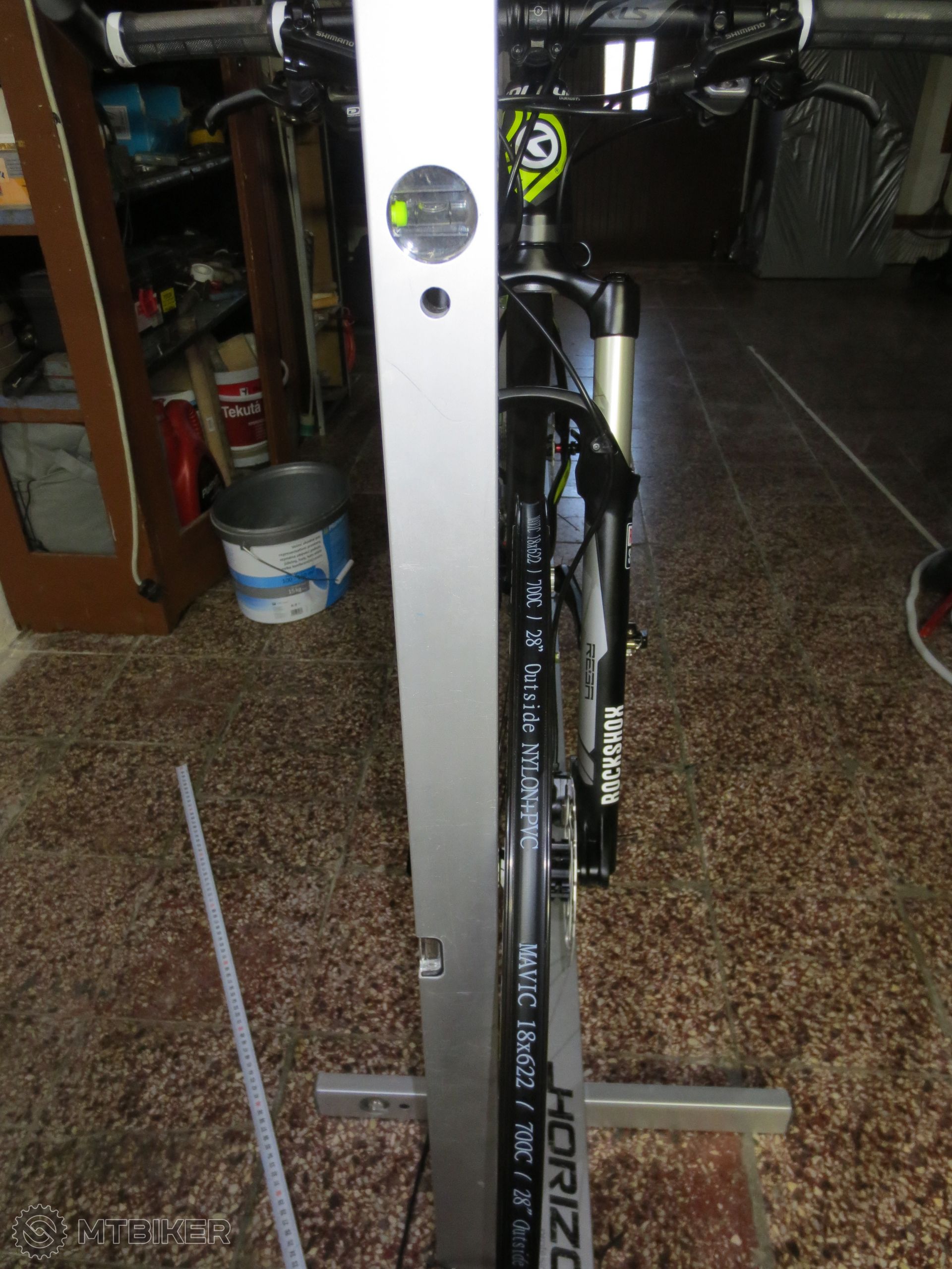

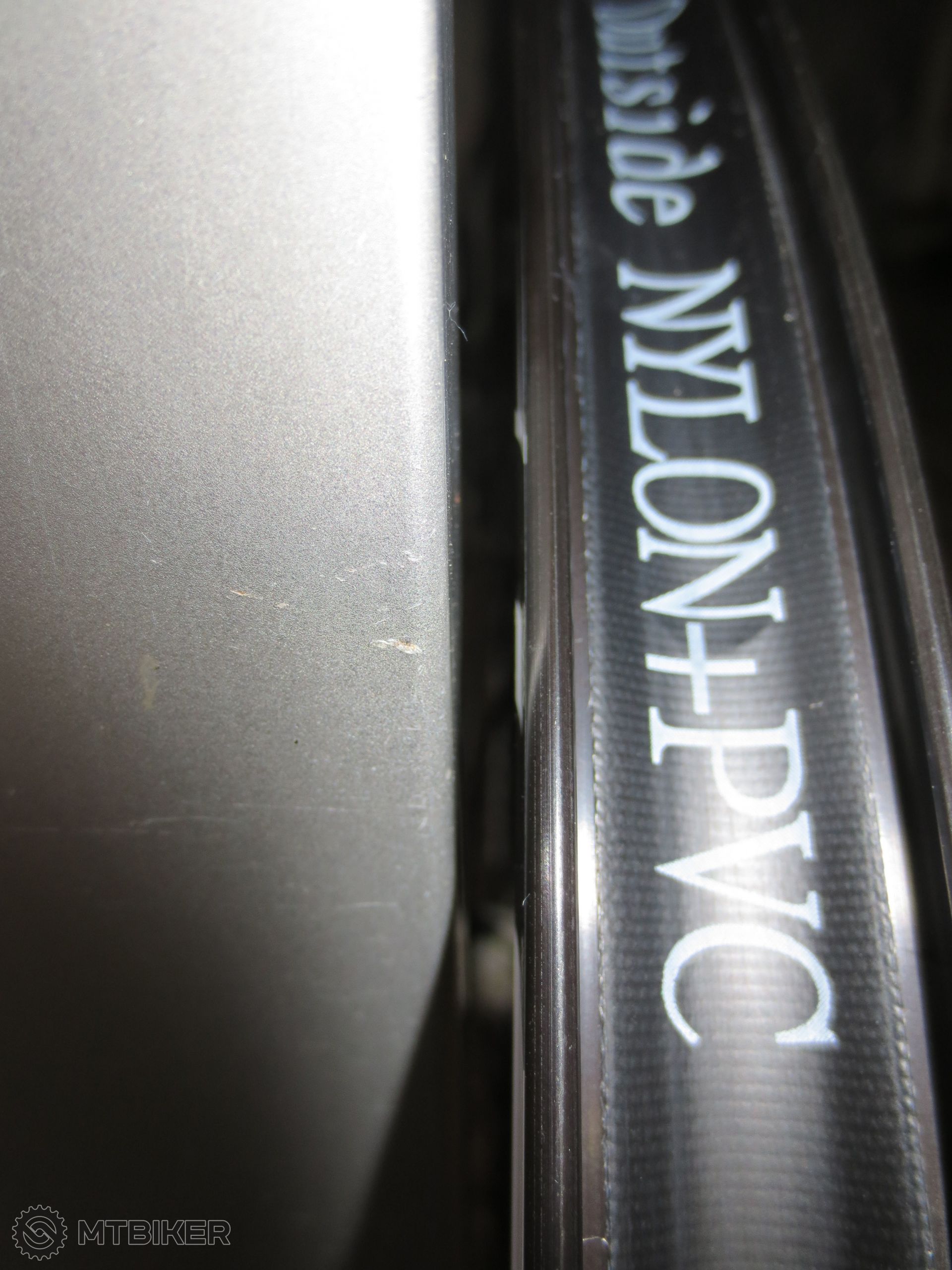

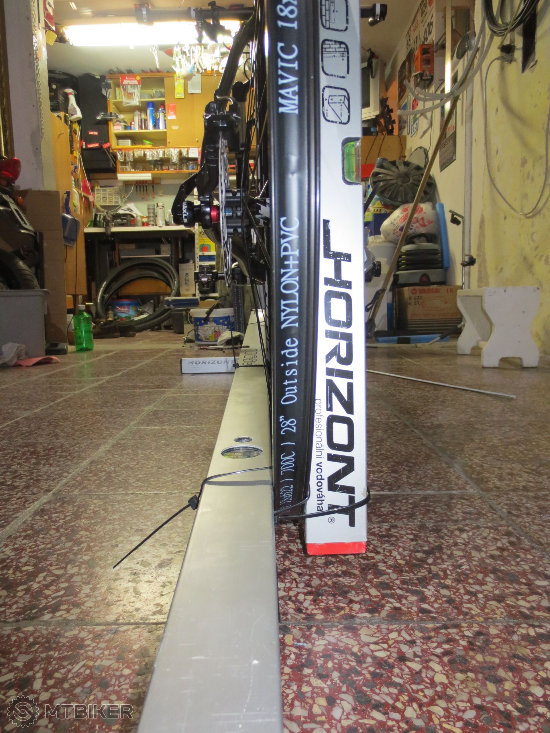

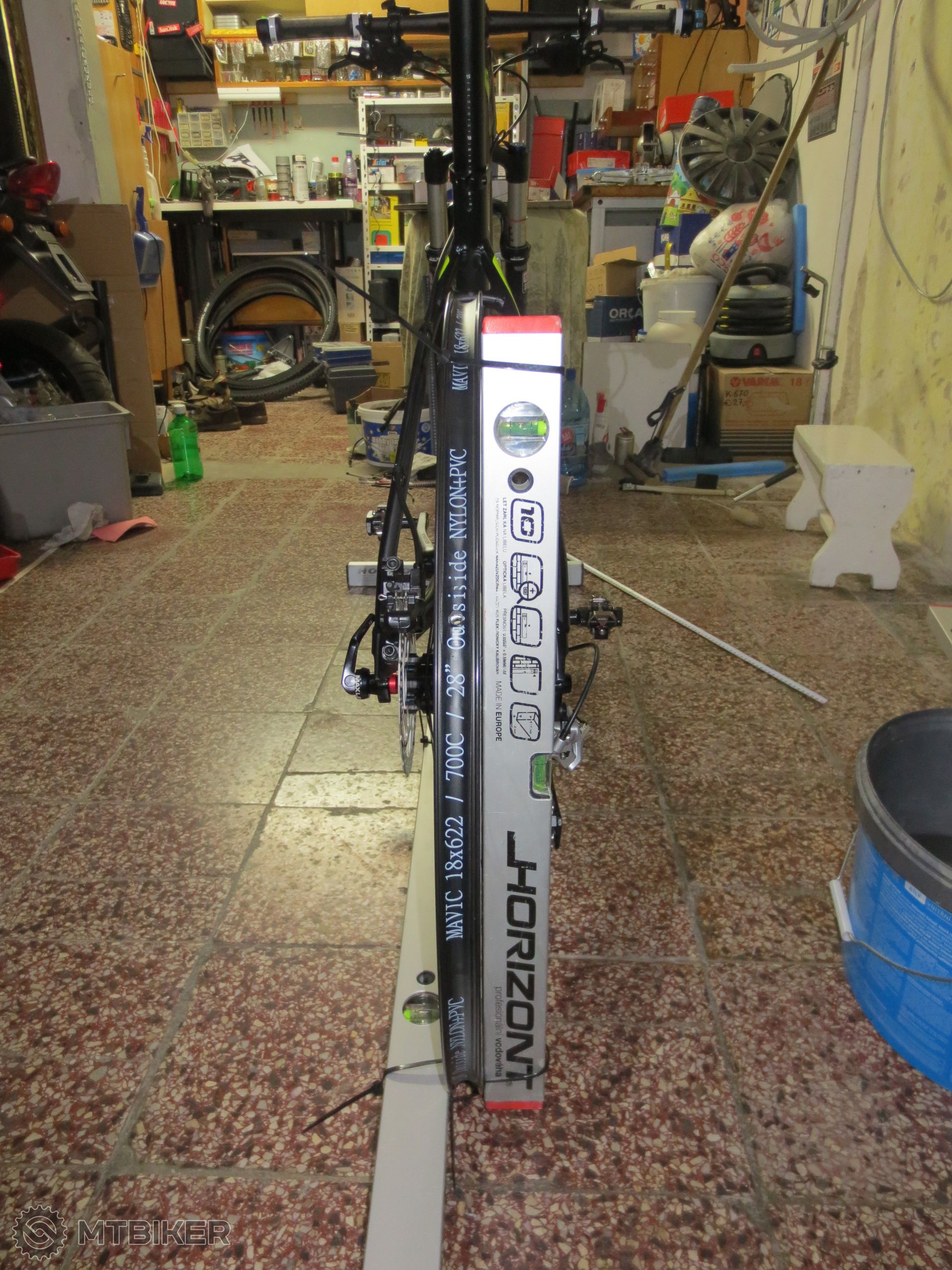

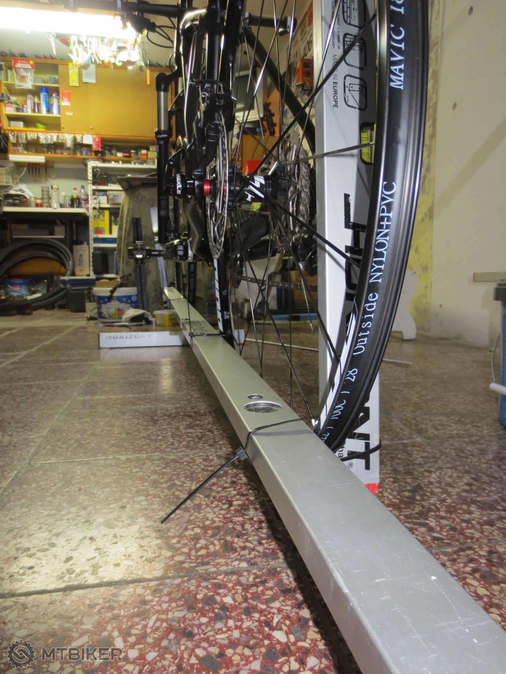

Pred dvoma týždňami som kúpil nový Kellys Gate 50. Pri samotnej kúpe v predajni som urobil krátky objazd okolo bloku domov, vyzeralo byť všetko v poriadku, preto som sa rozhodol že bicykel zoberiem. Moja prvá skúšobná jazda bola ZA-PU, celý úsek po asfalte. Už po pár kilometroch som si všimol pri pohľade na predné koleso že je odklonené na lavú stranu, dosť mi to vadilo, v podstate pri pohľade naň nieje plášť v zákryte, ale vidieť na spodnej časti ráfik, snáď si to vie každý kto bicykluje predstaviť. Prikladám aj foto, dal som si trošku roboty a pomocou vodováh som sa chcel dozviedeť v čom je problém. Inak nemám klasické rýchloupináky, ale pevné osky, takže oklonenie nebude sposobené zlým uchytením vo vidlici. V podstate mi z toho vychádza že je zle navarená hlavová trubka. Ak mal niekto podobný problém budem rád keď prispeje svojimi poznatkami. Samozrejme idem to reklamovať, s predajcom som už dohodnutý že mi zavolá ked príde niekto od Kellysu
pripadne im iba posli fotky (aj ked asi nie tieto - podla mna je pouzitelna iba ta predposledna) a opytaj sa ich na nazor

postav sa za sedlo + daj rajdy rovno tak, aby predne koleso licovalo s hornou ramovou trubkou
skus urobit foto ...
imho - ak je hlavova trubka zle navarena, tak by si to mal z toho pohladu vidiet (keby tam bol plast, tak by to bolo vidno lepsie)
