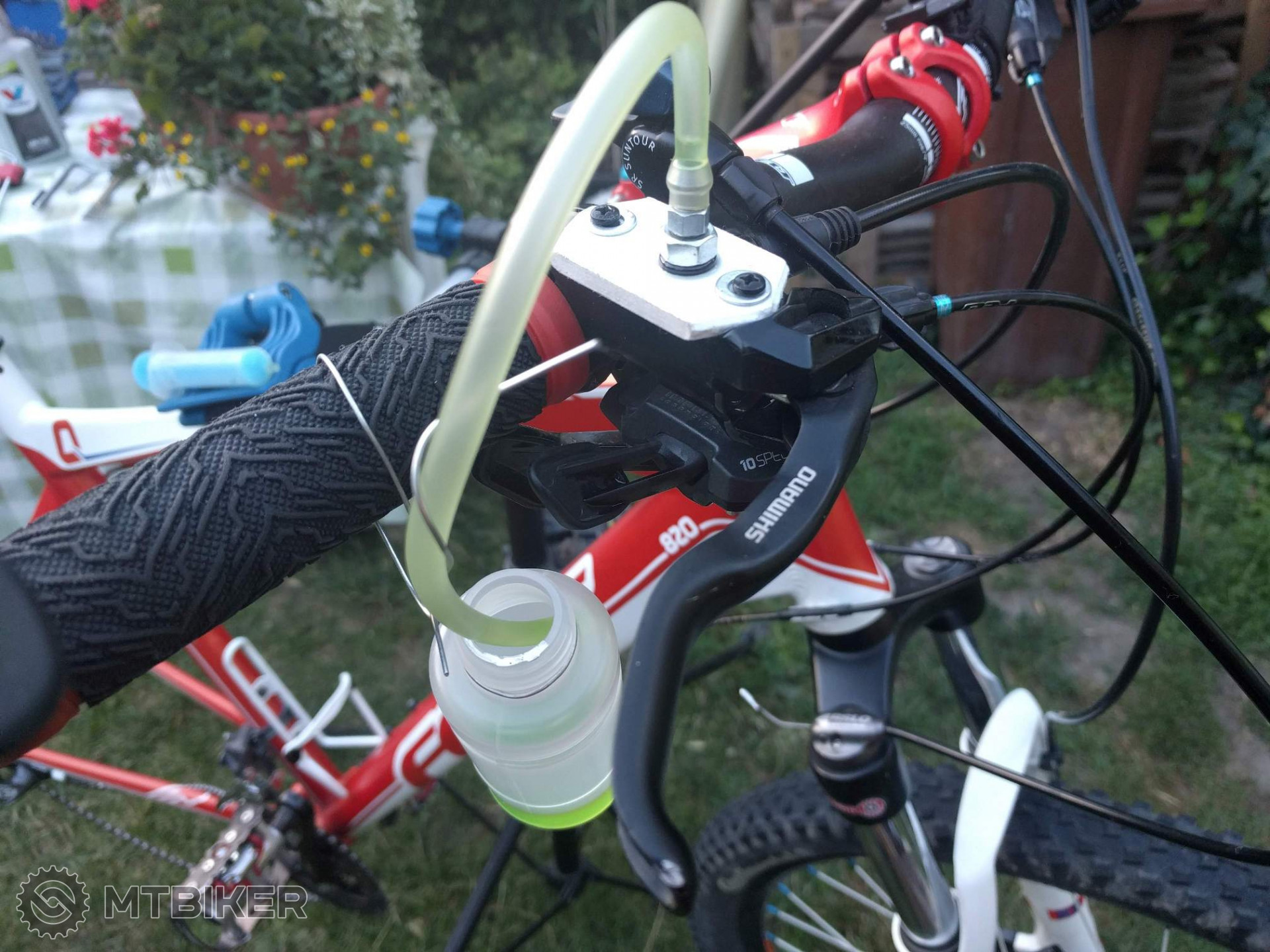

tak si taký prípravok vyrobím z kúsku plastovej dosky do ktorej dám tú svoju skrutku s hadičkou. Pridržím to tak, ako oni, stolárskou zvierkou.
Uvidím a dám vedieť.
Dávam vedieť:
Tak rovnou doskou sa to uzavrieť nedalo, musel som vyvrtať diery pre vystúpené závity pre skrutky. Tak som to potom skrutkami aj prichytil. Nepoužil som zvierku. Diery boli slabým miestom toho narýchlo zlepeného prípravku. Mierne tade presakoval olej. Ale splnilo to, čo som chcel. Krásne som to prepláchol novým olejom.

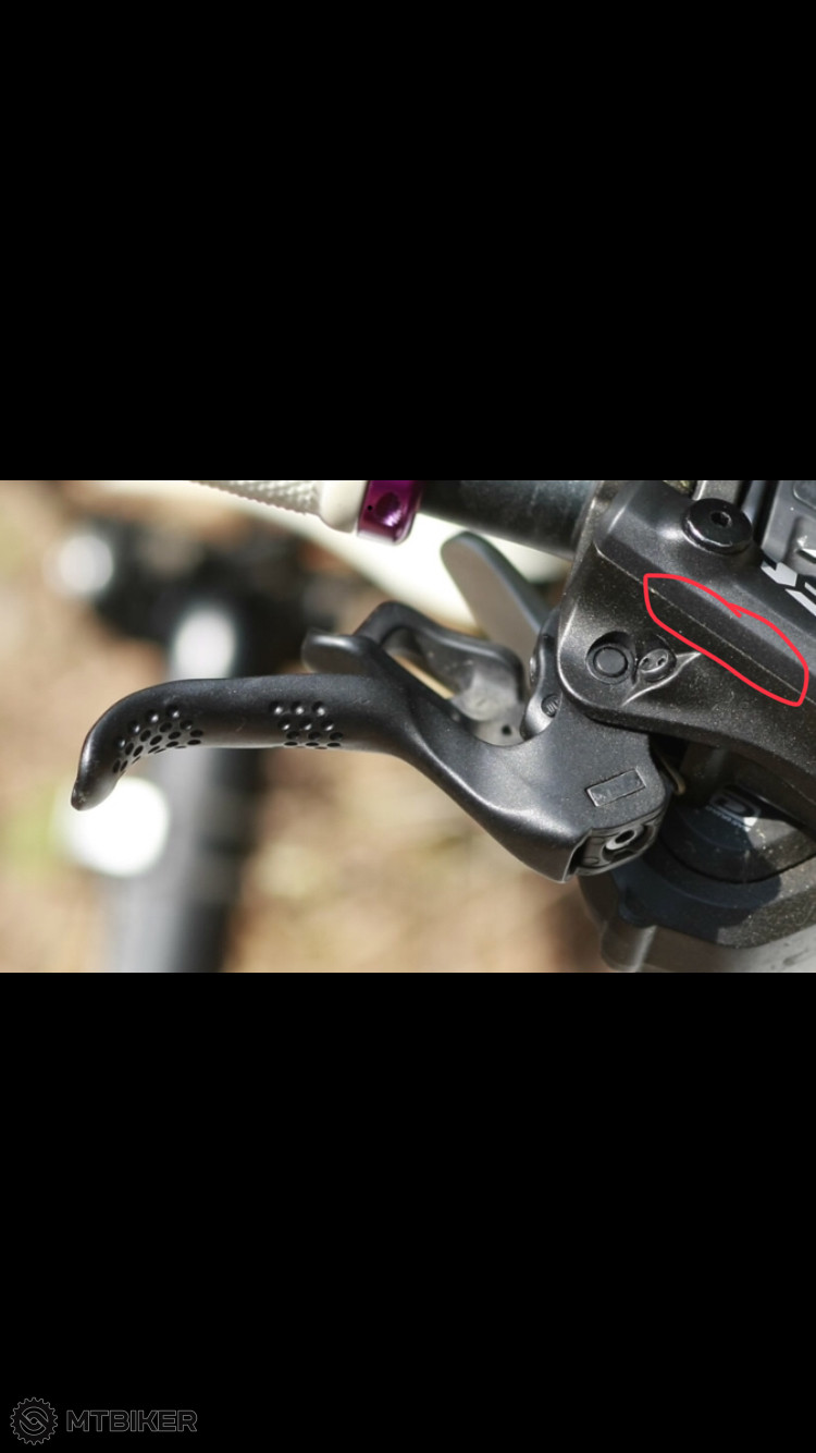

Chcem sa spýtať či niekto kombinoval brzdovu paku shimano slx m 7000 a brzdovy strmen shimano saint alebo zee.Bude to fugoovat?Ja v tých pakach nevidím rozdiel.Takto mi to vychádza vydnejsie ako komplet.
