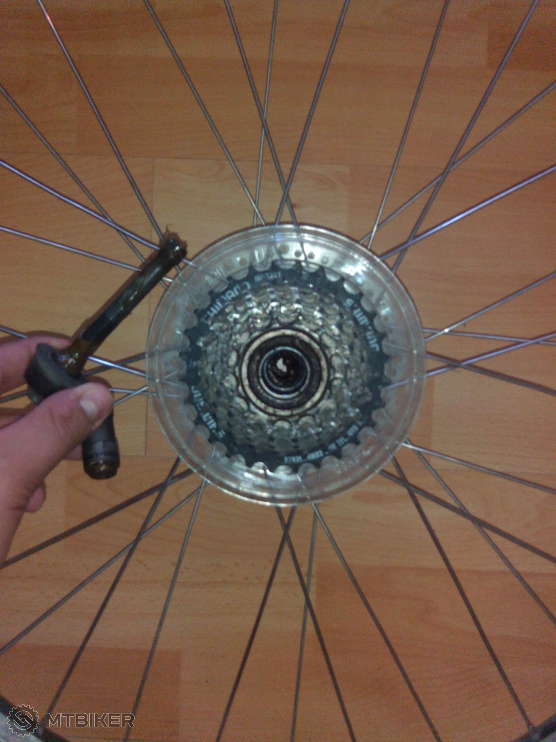

Zdravím potreboval by som pomoc zlomil som vnútorné uchytenie kolesa na dema pegas chcel by som sa spýtať čo to asi bude stáť a čo mám v obchode povedať vopred ďakujem
netuším, čo to stojí, predpokladám, že tam nie je ložisko, len guličky, treba dať dole tie ozubené kolečká a pekne sa to tam dá do vazelíny uložiť, ale viac ti povie Raver
asi tak. nemusi byt ani sikovny, dolezite je, aby nebol drevo chvilu som premyslal, co vlastne je "vnutorne uchytenie kolesa" oska z lahkej zliatiny na RU stoji cca 2,80, poctiva ceska ocel 7-8€. gulicky su za bagatel 2-3€ podla velkosti a poctu, nech nezerem 5€ aj s prirazkou na pesej zone
Nevedel som dôjsť na názov okej tak vám teda Ďakujem za pomoc ja mám pegas asi rok ale medzi tým som ho najprv rozmlátil potom 3 defekty zlomená prehadzovačka hryznute brzdy a teraz toto Pomohli ste mi ďakujem
nie je to nič náročné, postup nájdeš na nete .... musíš mať správny sťahovák na kazetu - myslím že do budúcna v pohode investícia cca 4-5 euro, obyčajná oska stojí fakt okolo 2,50 euro + ložiská tak do 1,00 eura, trošku maziva a za 30min si dáš tú kávu sám v pohodlí domova
Nepotrebuješ sťahovák na kazetu, ale sťahovák na voľnobežku (nakoľko na tomto kolese máš viackolečko s voľnobežkou a nie kazetu).
http://www.kaktusbike.sk/stahovak-volnobezky-2715
