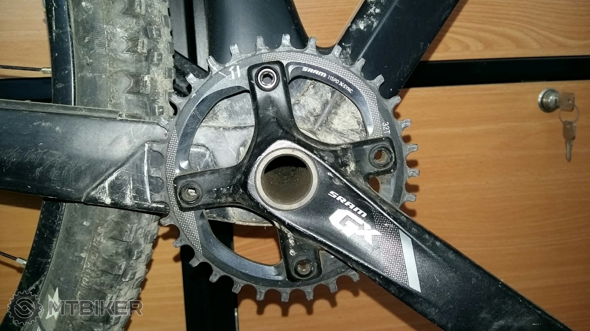

neviete niekto poradit, kde moze byt problem pri padani retaze z prevodnika na sade 1x11 Sram GX. Asi po 10 mesiacoch pravidelneho jazdenia mi zacala padat retaz, najma pri zjazde bez sliapania a naslednom zabrati, ale stalo sa to aj pri nizsich rychlostiach po rovine.
Mam cerstvo vymenenu uz druhu retaz (Shimano Ultegra), prehadzovac by mal byt nastaveny ok a neviem o tom, ze by som niekde chytil prevodnik...
Vdaka

kolko mas na tej sade asi najazdene?
co myslis konkretne?
Ano viem o tom lacnom ocelovom, ale bal som sa gramov
Nakoniec som nasiel v bazari presne taky isty ako som mal, uplne novy nepouzivany tak uvidime ci to pomoze v kombinacii s retazou sram...
Ale zaujimave je, ze mi to nepada stale, pocas vyjazdu (aj 4 hod) zatial vzy iba iba raz
