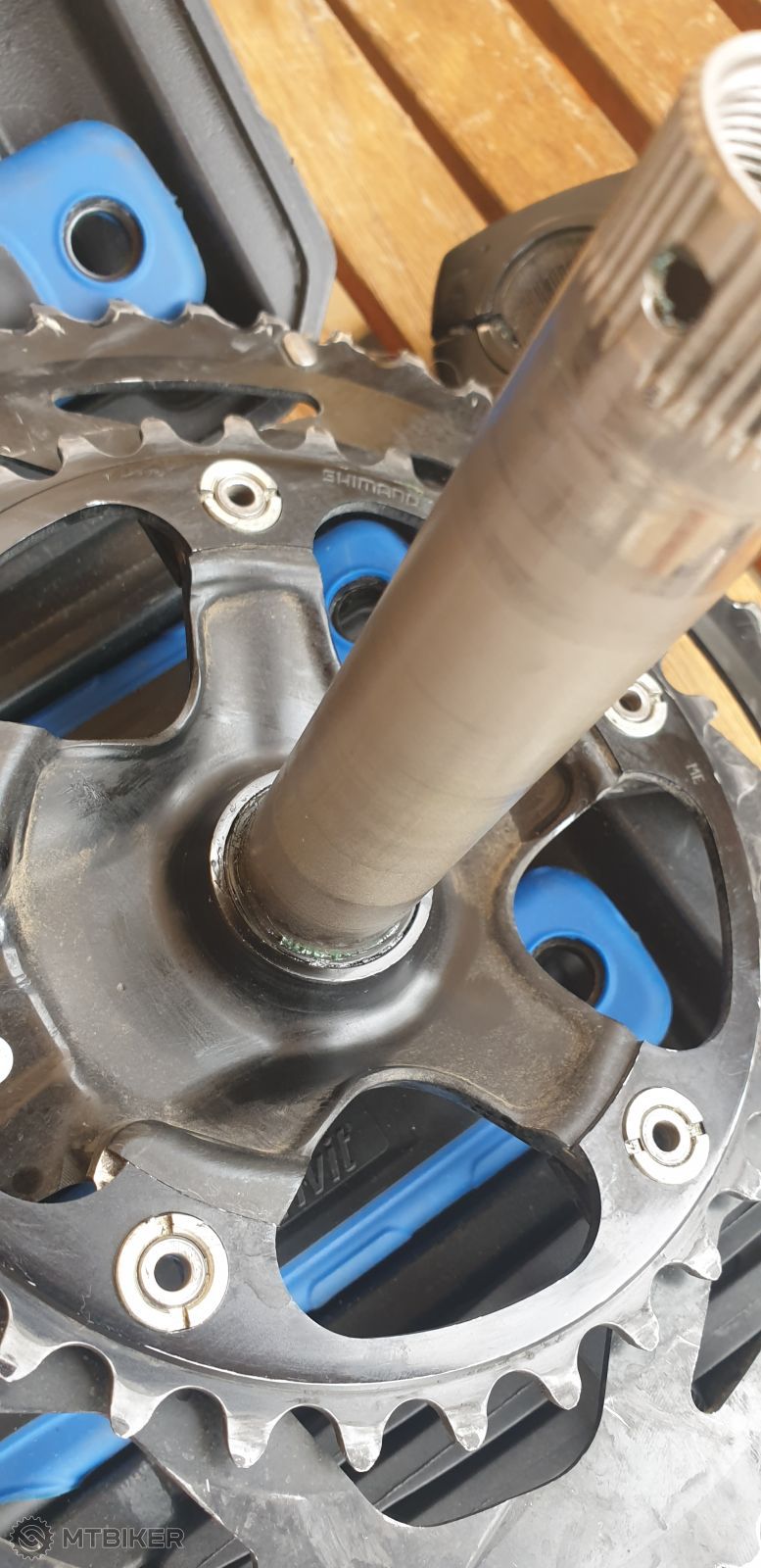

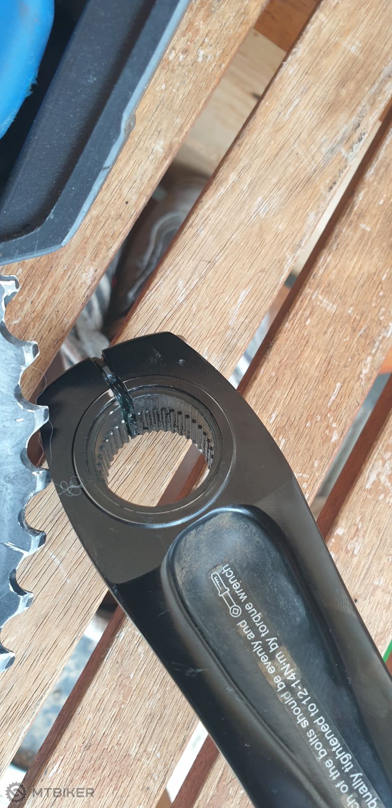

ahojte, po vcerajsich 60km v krupoch som dnes musel rozobrat a pocistit bike. Zial od stredu mi vypadla podlozka kt. neviem identifikovat ci ma ist na stranu prevodnikov alebo na stranu laveho pedala. Je asi 1,5mm hruba akoby z jednej strany pogumovana. Stred je press fit. asi 4 mesiace dozadu som menil kluky aj prevodniky z cross na standart (jazdenky). vtedy som si ju na novych klukach nevsimol. a stare som medzicasom predal. Neviete na kt. stranu patri? dal som ju zatial na lavu kluku len podla toho ze nastavenie presmykaca sa napravo nezmenilo ked tam podlozka nieje. otazne je ci podlozku vobec treba ked sedi presmykac a lava kluka nechyta o ram. aka je vlastne funkcia takejto podlozku na cestakoch
diky tam som ju aj dal. teraz som to este raz rozobral a uistil sa ze je kovovym do kluky a pogumovanym k stredu. Nevies naco sluzi, ci len aby sa nesuchal ten press fit plastovy?
