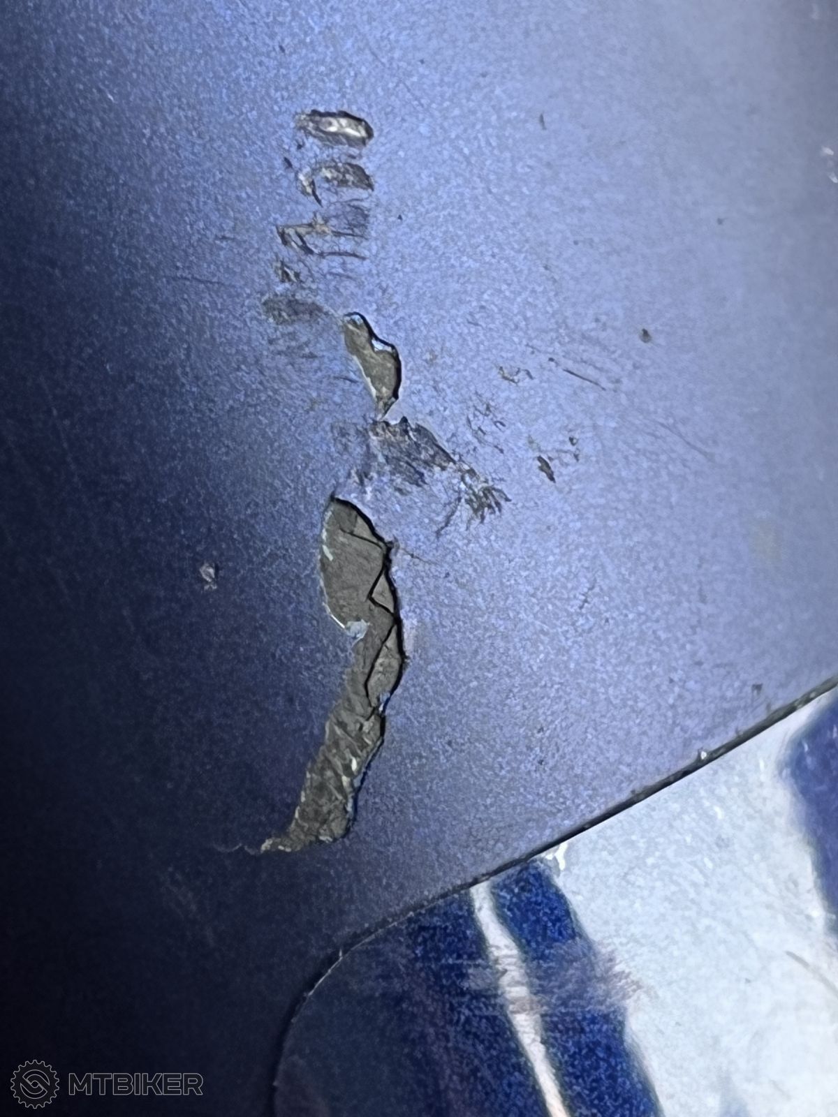

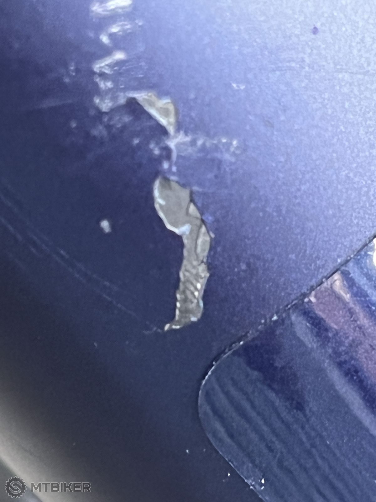

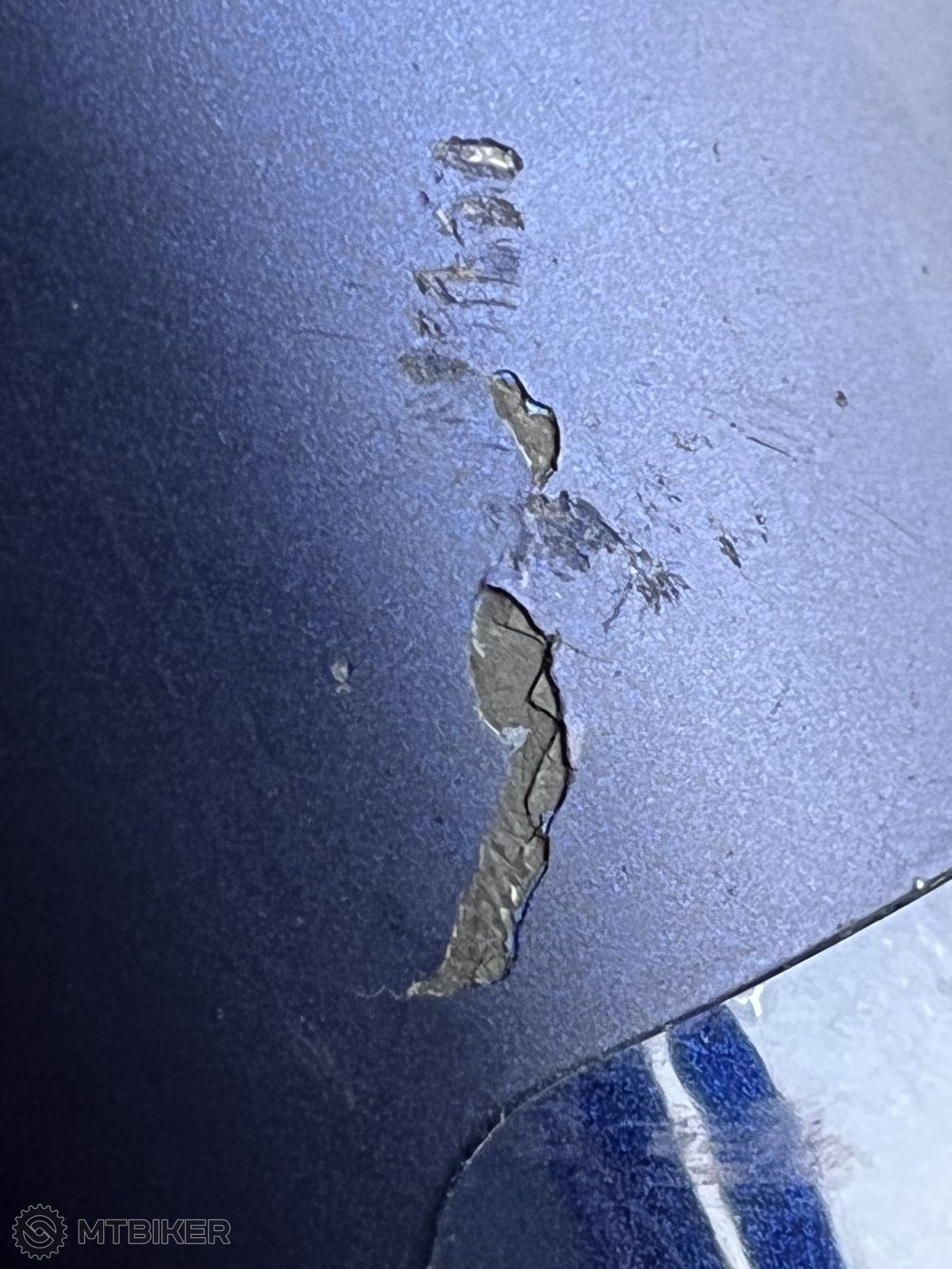

Zdravím, po Xc maratóne som objavil nečakaný dar na svojom ráme a neviem či jazdiť ďalej alebo niejako to riešiť či je to iba odlupena farba alebo ako sa k tomu postaviť
Konecne niekto, kto normalne nafotil detail poskodenia tak, aby sa dalo podla fotky aj nieco povedat. Nie, nie je to len farba. Je tam poskodenie. Vyzera, ze nie velke, ale rozhodne by som to dal opravit. Mozes sa obratit na ludi, ktori sa tomu dlhodobo venuju a su schopni to opravit aj vratane prelakovania tak, ze to ani nebude vidno. Take najznamejsie kontakty su:

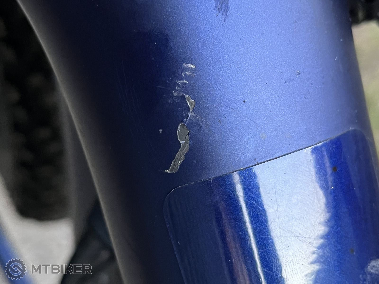

Čaute, dnes pri servise som objavil toto, ako moc je to vazne? Predpokladam ze v okoli patky bude toho materialu viac a nemusel by to byt velky problem...
