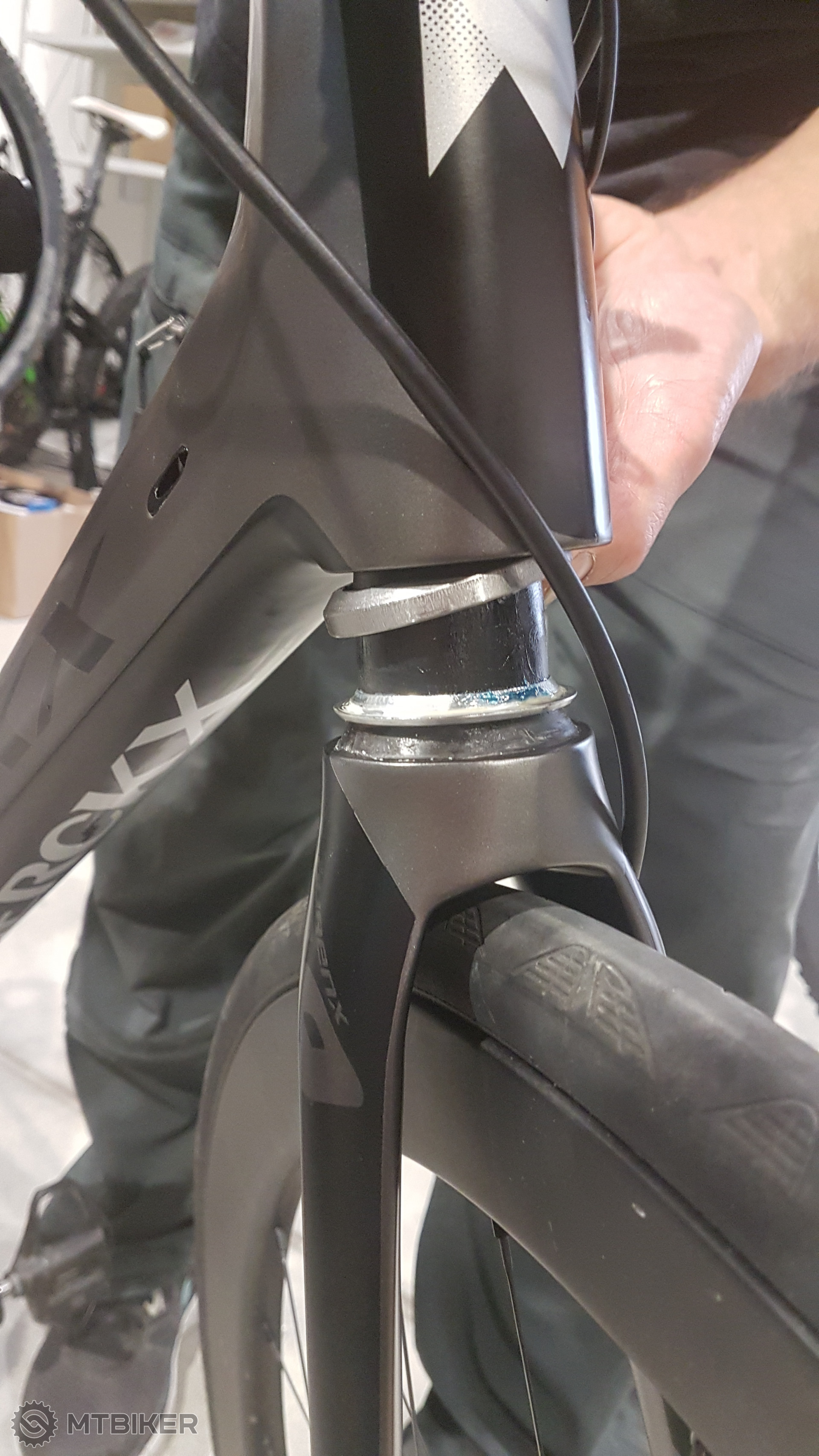

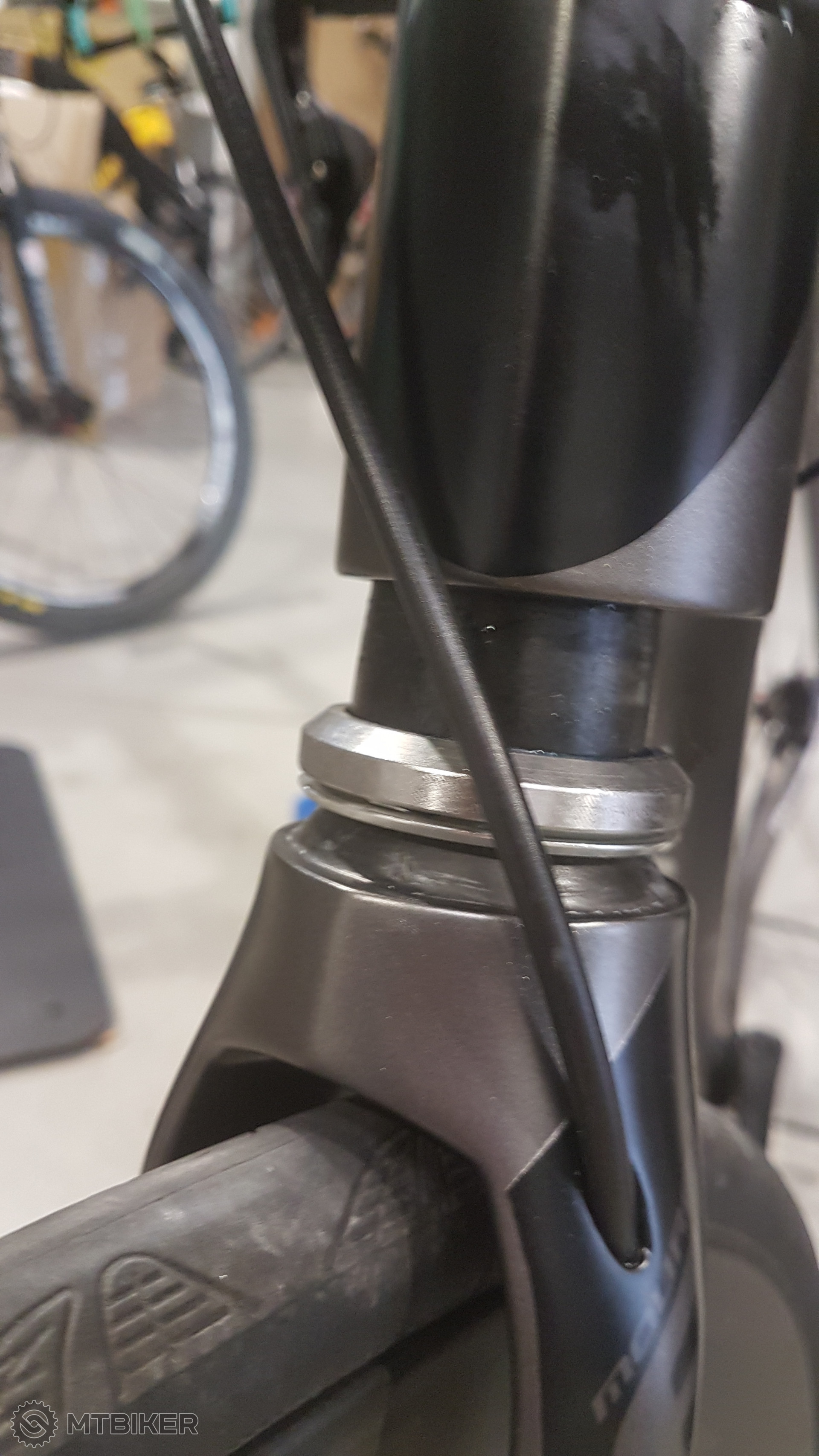

Priatelia, poprosil by som o radu, lebo ako mechanik zrovna nevynikam (vobec). Mam novy ram Merckx Mourenx 69 disc, ktory dosiel so hlavovym zlozenim, kde mi pride akoby navyse taka kovova korunka (nazov iba na zaklade intuitivneho prekladu z anglictiny). Ked sa da na vidlu, tak samozrejme ze vidla nedolieha.
Na nete sa v CRC pytali zrejme na obdobny problem a ti poskytli nasledovnu odpoved:
Headsets are supplied with a crown race (predpokladam ze ide o tu vec co vadi aj mne) as standard, even if you need it or not. The crown race will have been packaged with the headset from manufacturer.
If your fork has an integrated race then you can omit the use of the supplied crown race.
Nie som zbehly v terminologii ale dobre rozumiem, ze tu vec mozem dat prec a vidla moze normalne dolahnut, teda vidla mojho ramu ma integrated race? Nizsie zasielam aj fotku ako to vyzera. Ak je to tak, nechyba tam este nejaky kruzok/tesnenie pod to lozsiko? Pls. odpustite kruto amaterske vysvetlovanie a dakujem za radu.
