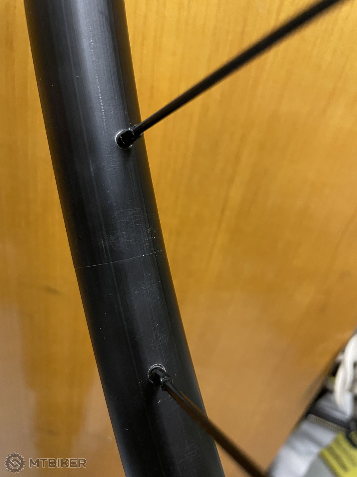

rozsekol som bezdusovy plast o obrubnik a tak som si dal vymenit za novy,
v servise mi ale povedali ze mam prasknuty rafik a ze to moze byt mimoriadne nebezpecne ked sa to rozpadne napr. v zjazde, nedrzia ale velmi diely, aj spotrebny material som si musel doniest svoj (mlieko..)
tak som siel do druheho obchodu a tam na mna poheral chlapik, ze to je uplne normalny jav na spoji kde sa rafik lisuje dokopy, ze to mlieko zalepi a v pohode s tym mozem behat kade tade.
tak som sa potesil dosiel domov, nafukal kolesa na 5 bar a vybehol som ma svih.
ked som sa vratil tak som spozoroval jav ktory je viditelny na fotke, na tom spoji to mlieko prosto tecie, tlak mi klesol odhadom minimalne o 2 bary.
mate niekto skusenost s niecim podobnym? mam reklamovat rafik, alebo rovno kupit novy? (kvoli bezpecnosti?)

Včera som si všimol že pri jednom niply je prasknutý ráfik (Foto) na zadnom kolese DT Swiss PR1600. Čo si o tom myslíte? Môžem na tom ešte jazdiť alebo je lepšie ráfik rovno vymeniť? Pri šľapaní do kopca zadné koleso vydáva praskavý zvuk, ale ešte som na 100% neidentifikoval či to ide z tohto niplu alebo je to niečo iné.
No možno vydrží ešte veľa kilometrov ale stále je tam riziko, že zlyhá v ten najnevhodnejší moment a to môže pre teba dopadnúť veľmi škaredo. Vyzerá to ako bežný tuctovy ráfik, čiže by som zbytočne neriskoval a ihneď ho vymenil.
