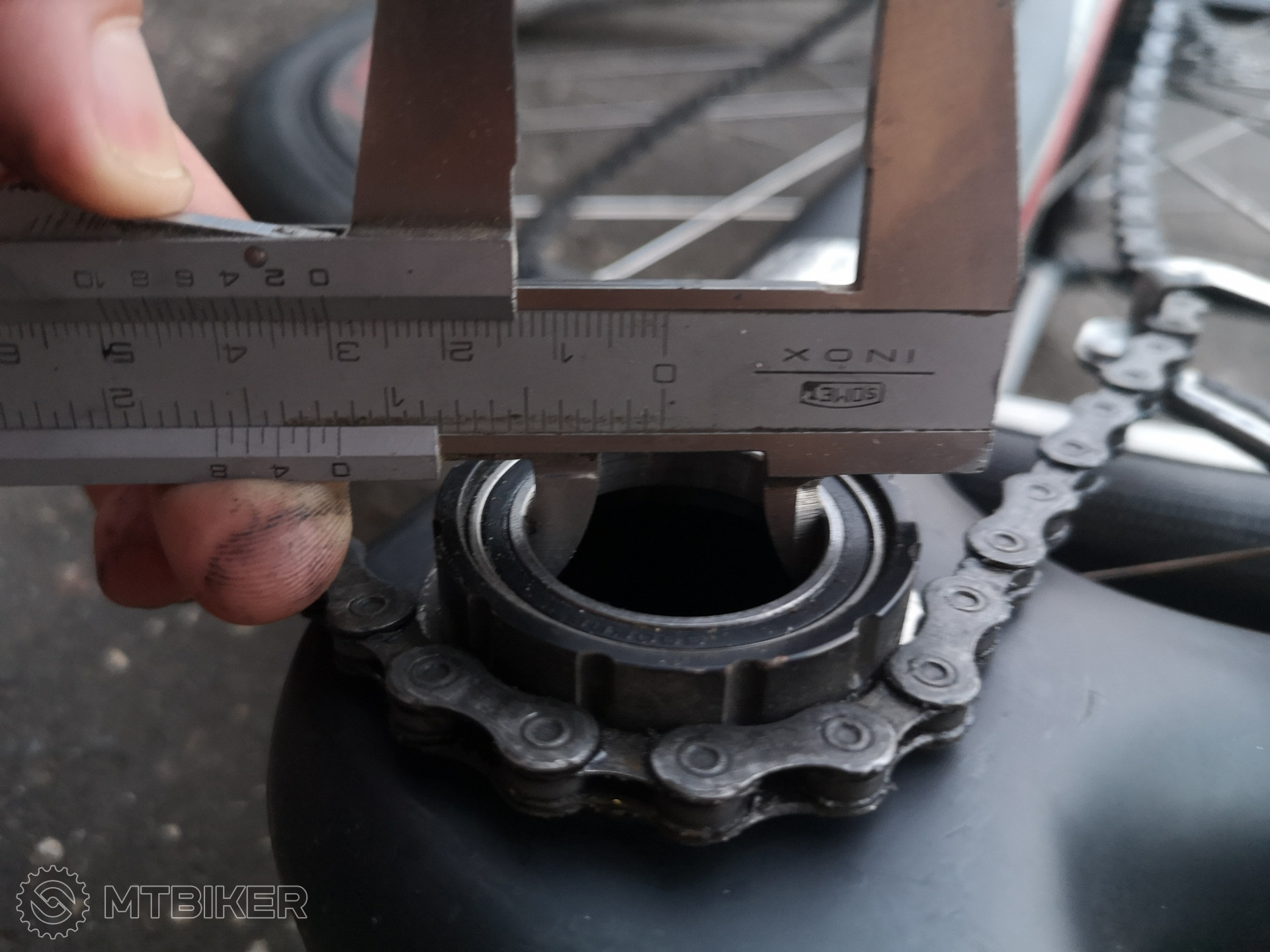

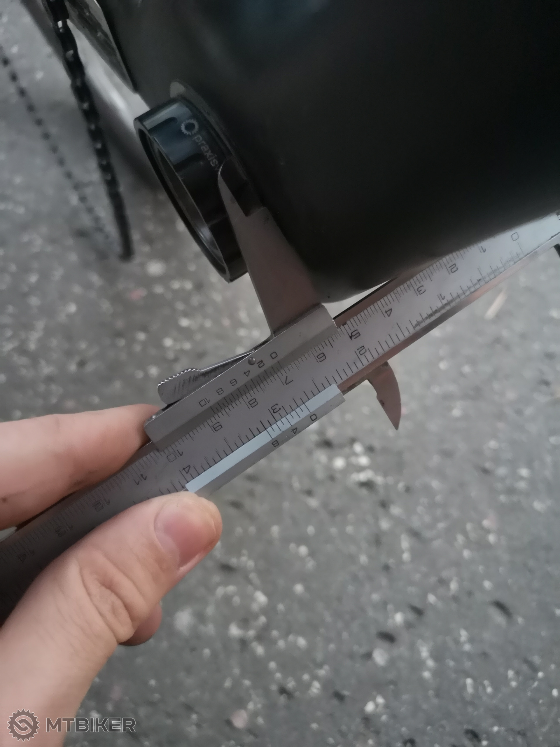

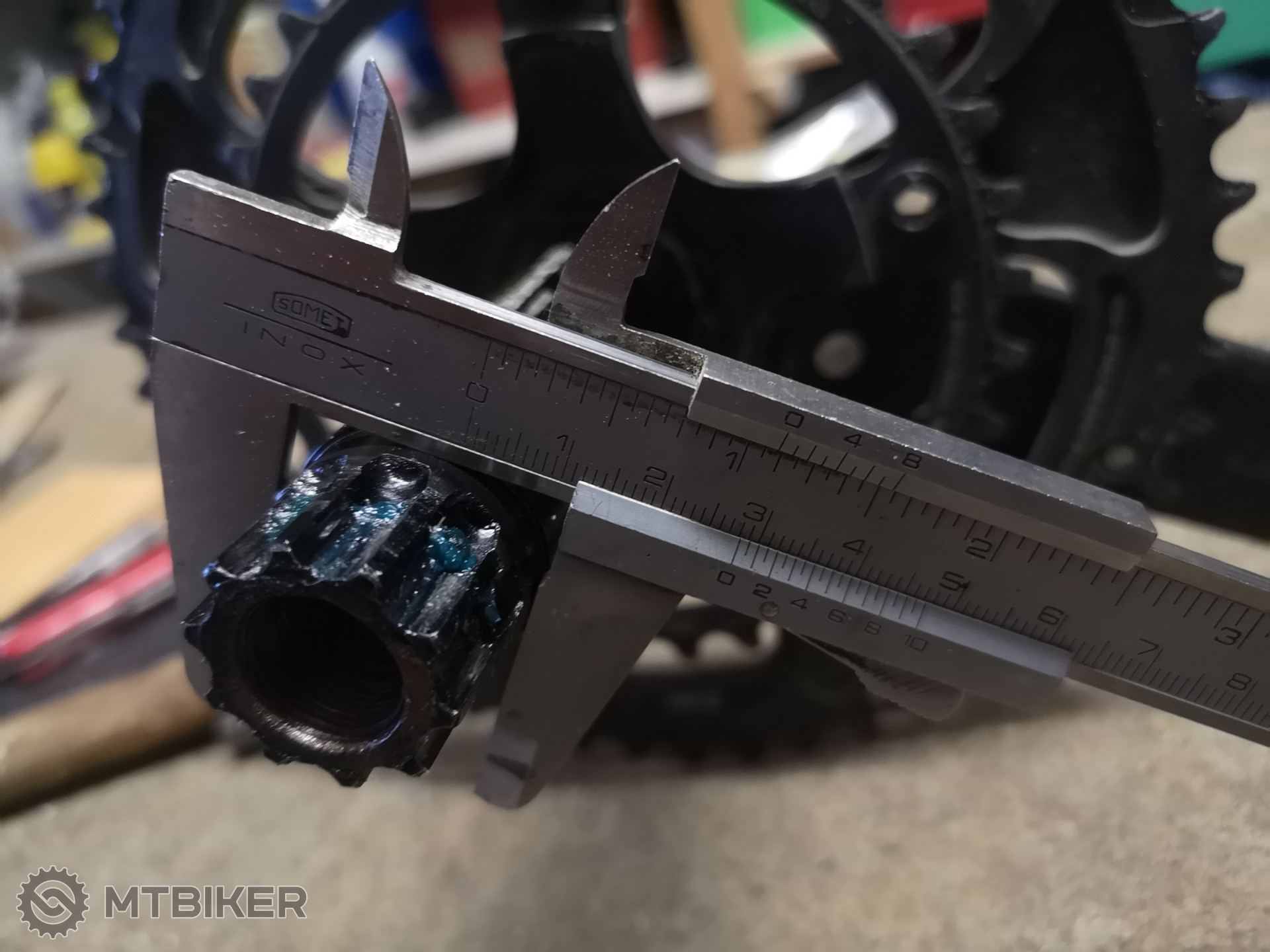

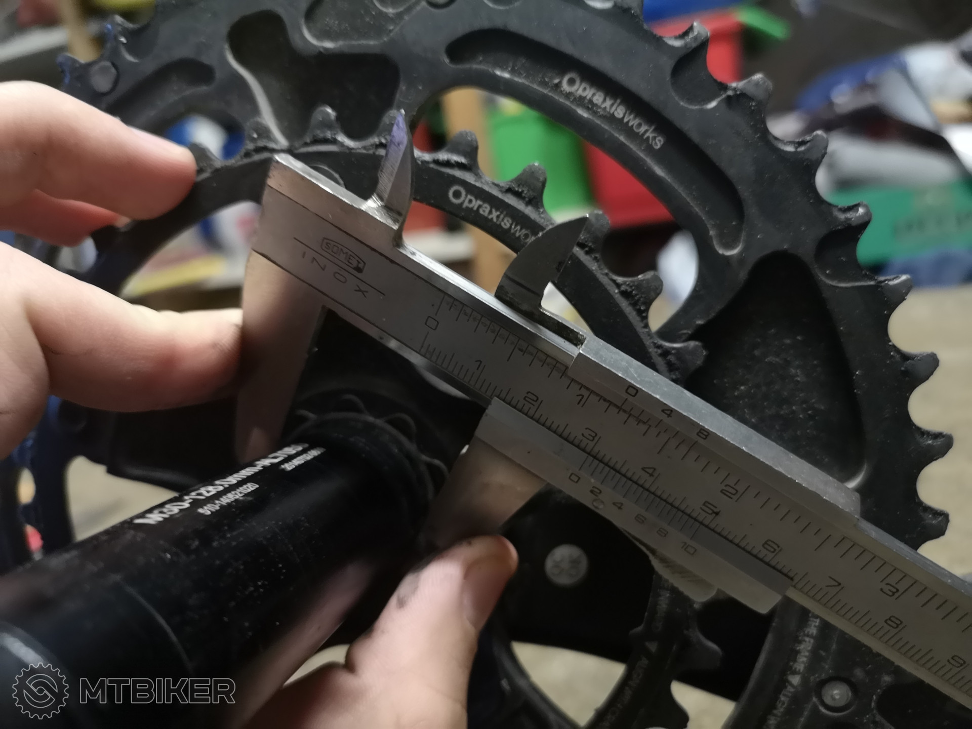

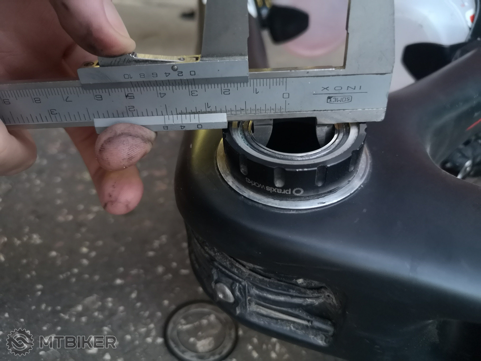

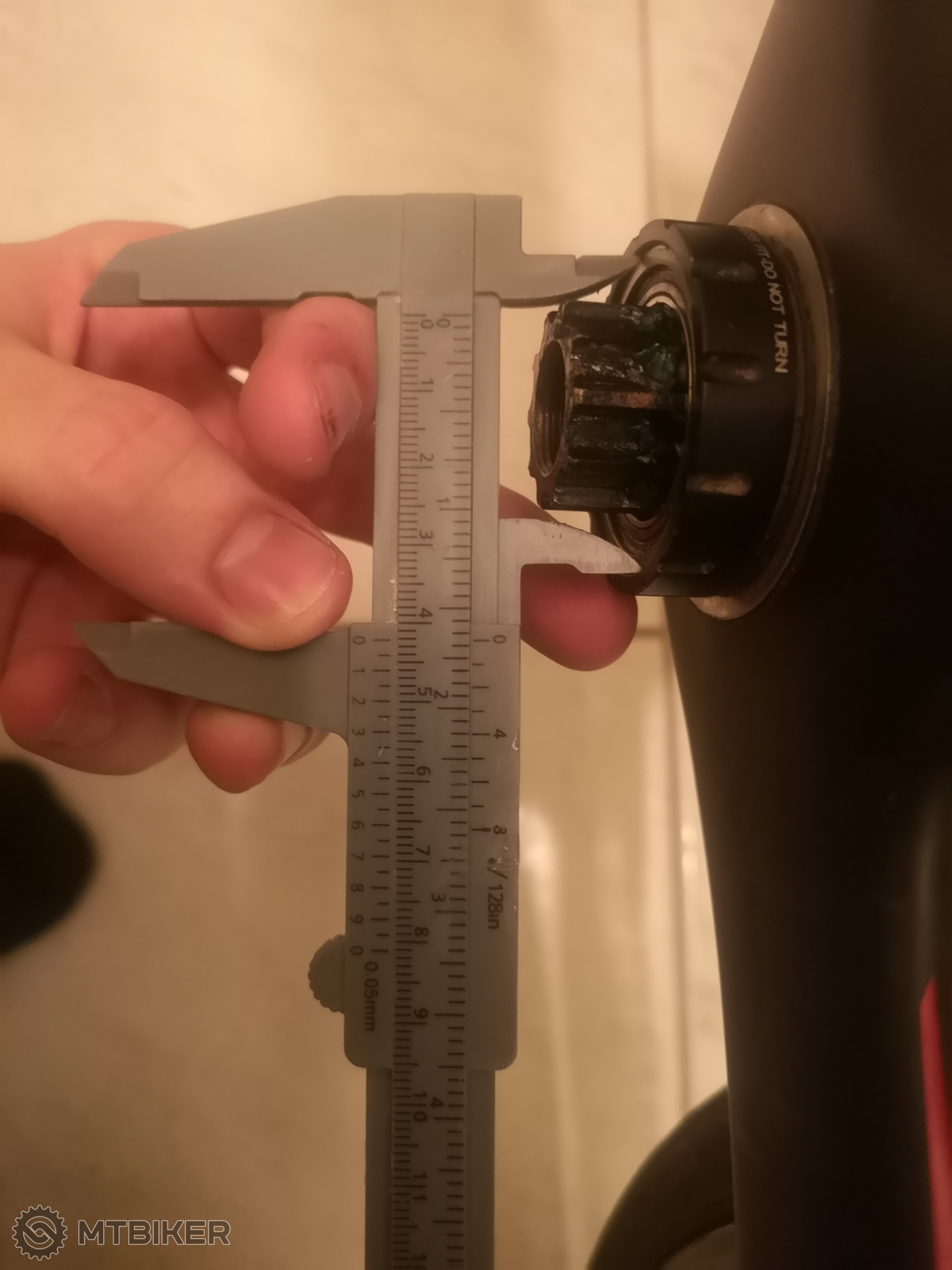

mam tento stred https://www.bike-components.de/en/Praxis-Works/M30-road-BB30-PF30-Bottom-Bracket-p61311/ s týmito kľukami http://www.skvarka.sk/katalog/79-kluky-road/praxis-works-praxis-zayante-m30-road a mam problém s hrozným vrzganím a pukaním, hlavne v kopcoch. Skúšal som už všetko možné (meniť pedále, ložiská, celé nanovo rozobrať a dôsledne poskladať presne podľa návodu aj s antiseiz pastou) a nič nepomohlo.
Preto chcem kúpiť nový stred, ideálne čo najlacnejší. Problém je, že blbý Praxis má na ľavej strane 28mm namiesto klasických 30mm. Napriek tomu je tam použité klasické ložisko 42*30*7mm do ktorého sa vlisuje 1mm hrubý prúžok. Tento prúžok som odtiaľ vylisoval a následne nalisoval keď som menil ložiská, takže môžem kúpiť stred s 30mm ložiskami. Ja som chcel testnúť tento: https://www.aliexpress.com/item/32897012166.html ale vyzerá, že má 4 užšie ložiská namiesto 2och klasických (a teda ani môj 1mm prúžok by asi nestačil). Čo si o tom myslíte? Prípadne aký iný lacný stred prosím navrhujete? Vopred ďakujem.
