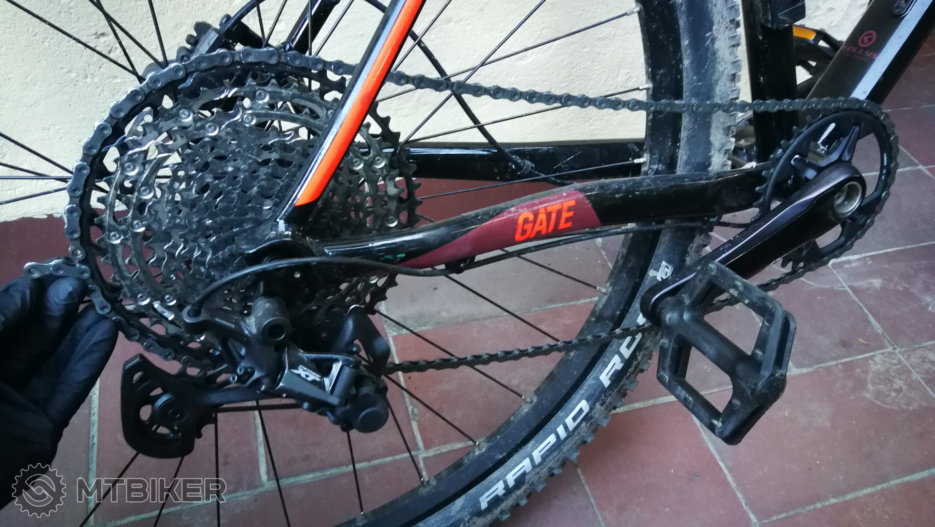

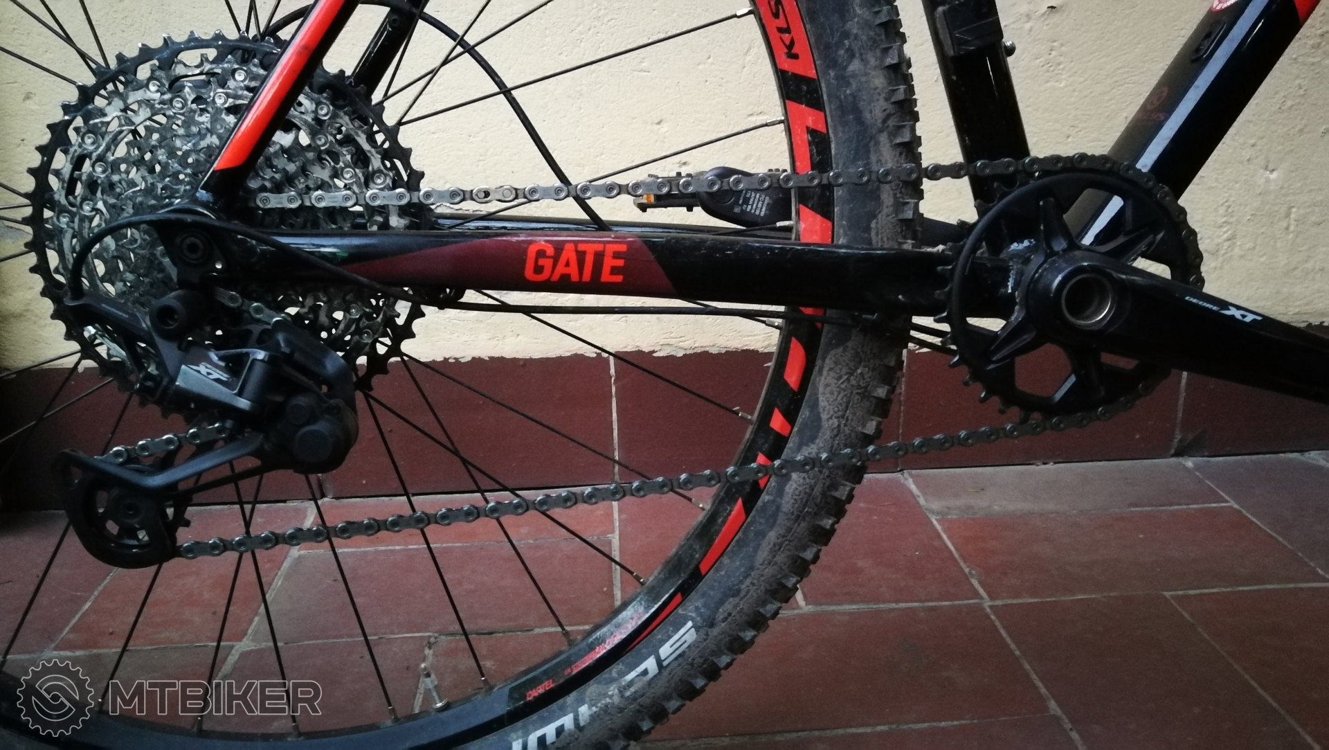

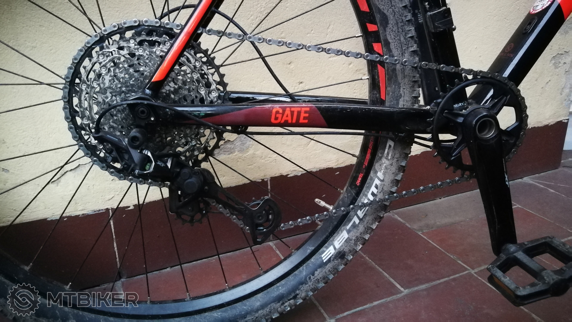

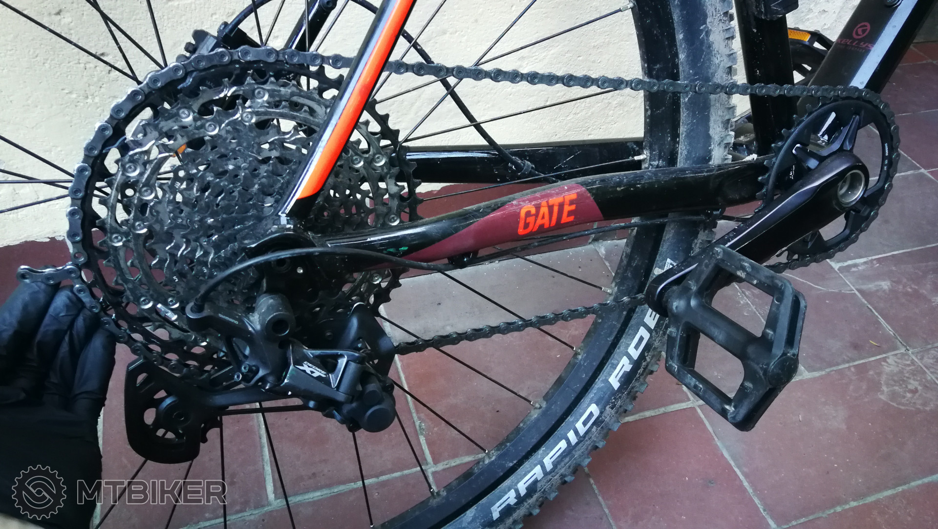

Už vo dvoch servisoch mi povedali, že sa im zdá, že na bicykli je krátka reťaz a možno v dôsledku toho je na najväčšom pastorku veľmi vysponovana a spôsobuje to spomínaný problém. Pripájam preto fotky na najväčšom a najmenšom pastorku a prosím o názor, či je reťaz podľa vás krátka, podľa polohy kladky.

Samostatné články nekúpiš. Dajú sa zohnať v bike servise (odstrižky). Resp. kúp novú reťaz do zálohy. Tá je spravidla dlhšia ako treba. Ja novú zvyknem skracovať o cca. 6 článkov. Takto získaš potrebné články na predĺženie starej reťaze. (+ k tomu ešte treba rýchlospojku)

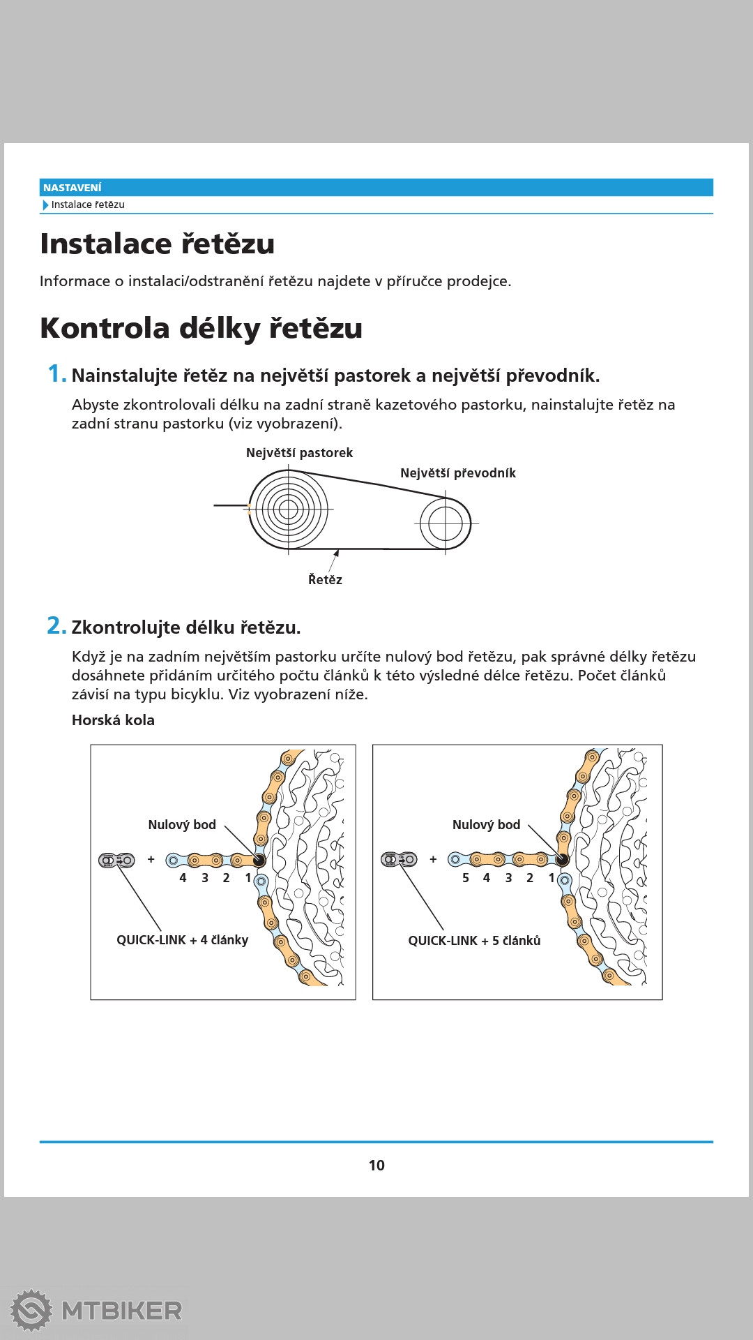

Takže je to jasné - reťaz je krátka a verím, že je to aj príčina problému. Chýba jej 1-2 články. Keď však podľa návodu od shimano reťaz dam na prevodník a najväčší pastorok, napnem ju najviac ako sa dá, nesadne mi z druhej strany pastorka na zuby. Prečo? Keby sadla, bolo by podľa návodu treba len 1 článok. Keď ju mierne povolím, tak, aby sadla, je príliš uvoľnená a vtedy to vychádza na 2 články. Všetko je vidno na fotkách. Dik za radu.
