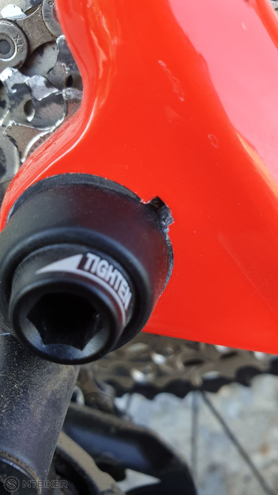

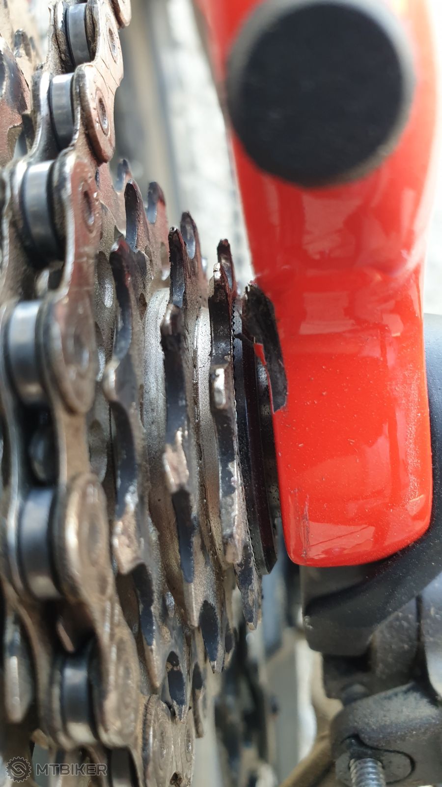

Ahojte. Smiem poprosit o Vase nazory ci reklamovat u predajcu alebo nie. Strucne info: najazdenych 90km. spadla retaz a zarezala sa do ramu. Pri tejto nehode som si vsimol, ze je okolo patky, ako sa dotahuje oska kolesa, odlupnuta farba. A teraz neviem ci nebol ib anastelovany doraz prehadzovacky, ci neni az príliš dotiahnuta oska a to robi problem.
Urcite by som skusil reklamaciu a nejazdil na tom, tam uz je poriadne zapilene do ramu. Ale nebud prekvapeny, ak ti to neuznaju ako tvoju chybu. V tom pripade by som sa obratil na Carbonfactory alebo MAMOcarbon, za nejaku stovku ti to opravia na nepoznanie aj s lakovackou.
Cela ta sekcia, kde je oska a patka je na odpis. Je tam zarezana nielen retaz, ale aj nejaka matica na oske, dokonca to vyzera, ze je to podla zadnej fotky cele prasknute... Kks to kolko Nm musi byt, aby to takto prasklo? Nesudim, len konstatujem, pokial si to takto dostal z obchodu/servisu, tak to je na zaplakanie.
