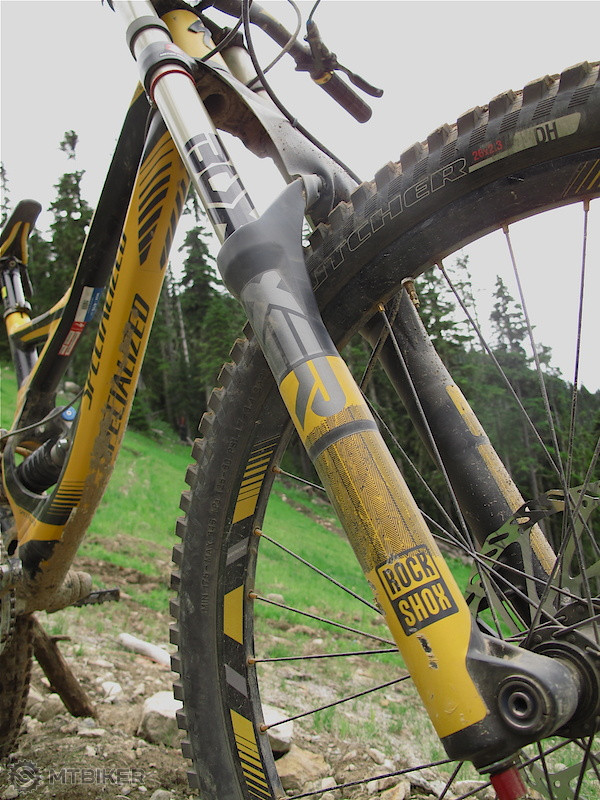

Vie mi tu niekto presne napísať prosím kolko oleja a aký typ mam dat do ľavej a pravej nohy vidlice z hora aj z dola, ďakujem stiahol som aj foto vidlice pre istotu
drive side/prava strana - 290ml vrchna noha/upper tube, olej s hustotou 5wt, spodna/lower 10ml oleja s hustotou 15wt; non-drive side/lava strana spodna noha 40ml, hustota 15wt. Ak si chcel teda chcel tie znacenia.
