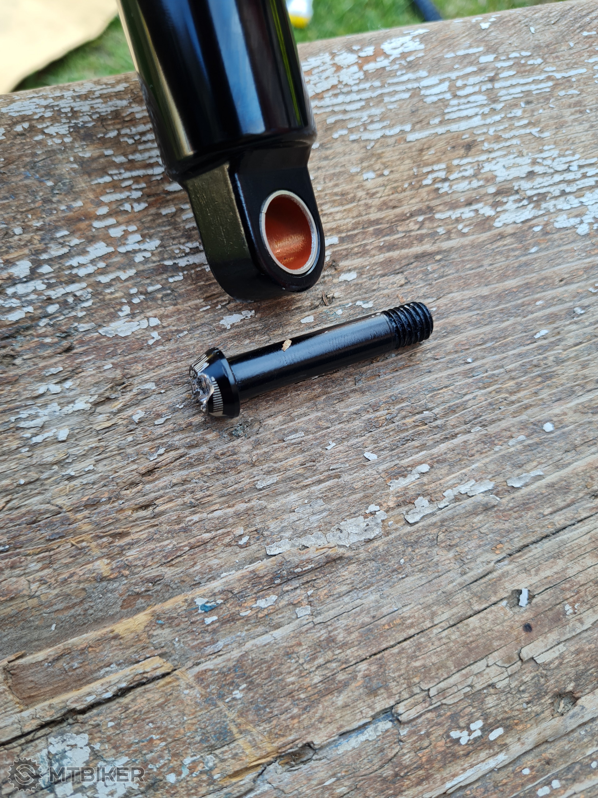

Diky uz ho mam zoservisovany....len jednu vec by som este potreboval vediet. Ked som servisoval capy tak som na tej spodnej skrutke tlmica strhol imbus. Dnes som to ledva dal dole. Kde by som vedel taku kupit? Vid foto
