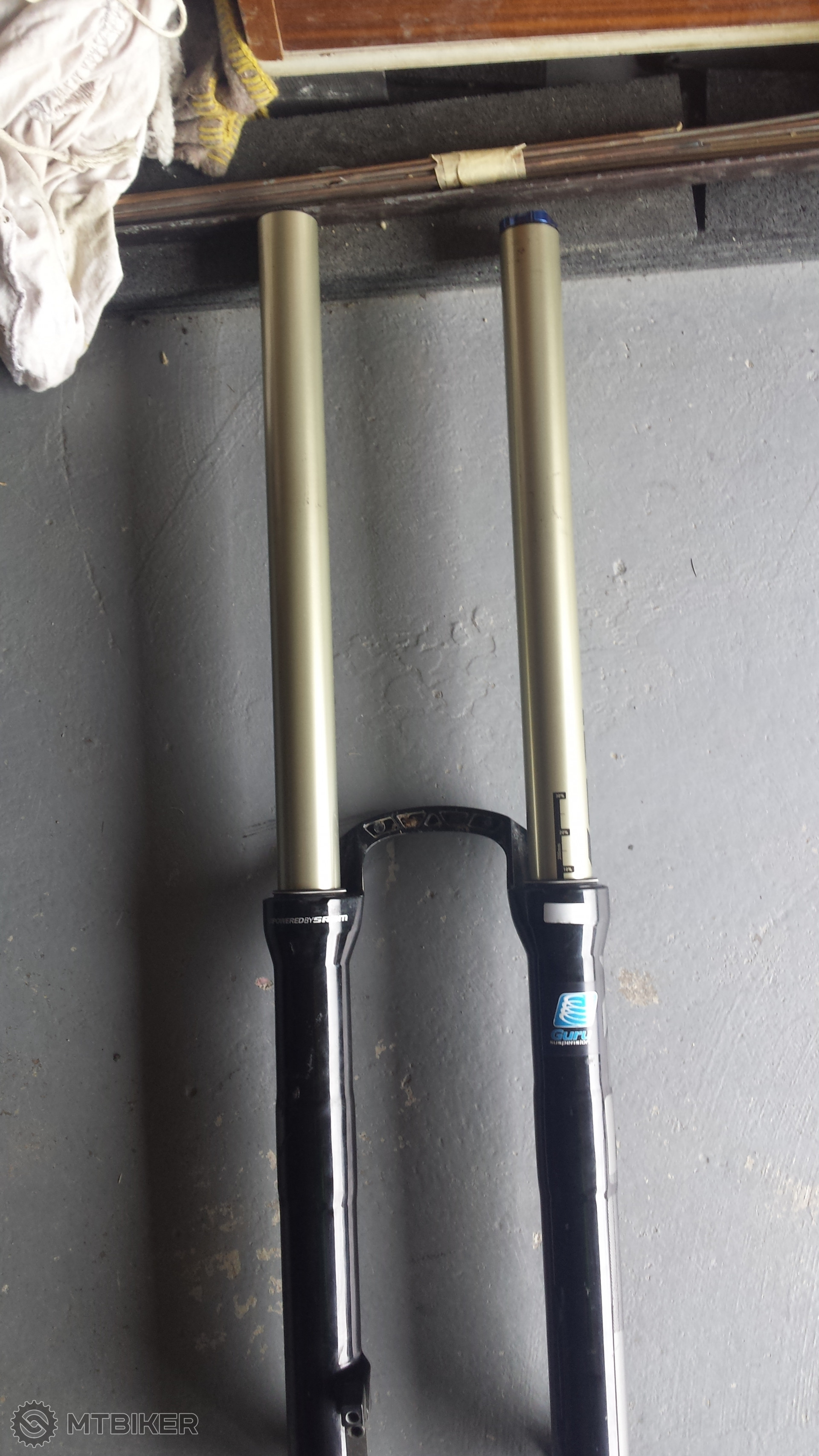

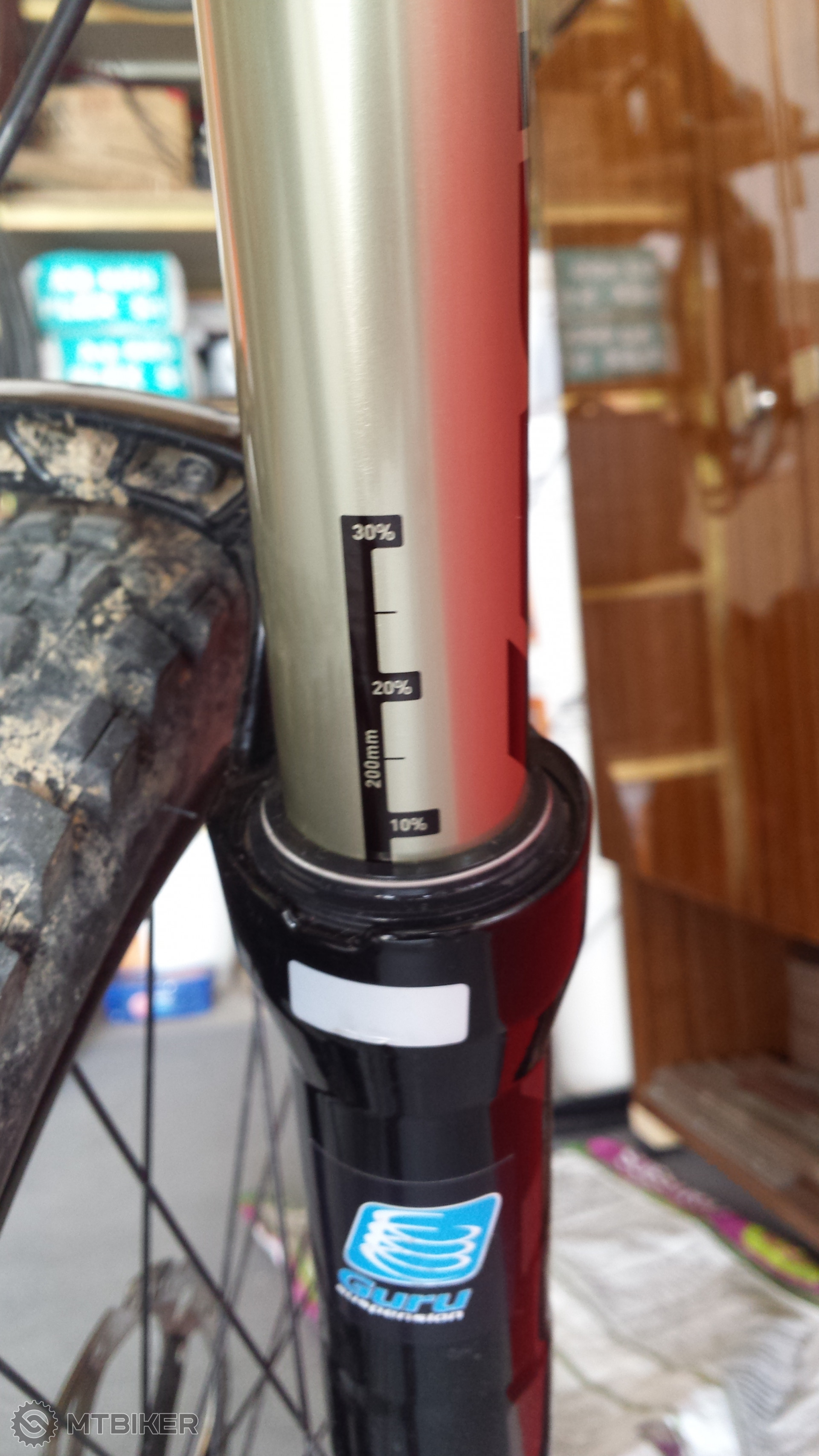

Zdravim, mám vidlu RS Boxxer RC (2012) a po stlačení sa nevráti úplne - približne 5-7% zostane zasunutých. Máte s tým niekto skúsenosti? Za odpoveď ďakujem.
Bola robená v Guru suspension. Treba typkovi napísať a popýtať sa čo to môže byť. Ja osobne by som hneď rozobral komplet stranu s patronou a poskladal, ak by sa to nespravilo tak by som riešil patronu do detailov, t.j. komplet rozobral a skúmal čo može byť dobabrane, aj keď si myslim, že rozložiť, prečistiť a zložiť s novym olejom (ak teda stary už je na odpis) by malo vyriešiť tvoj problem
