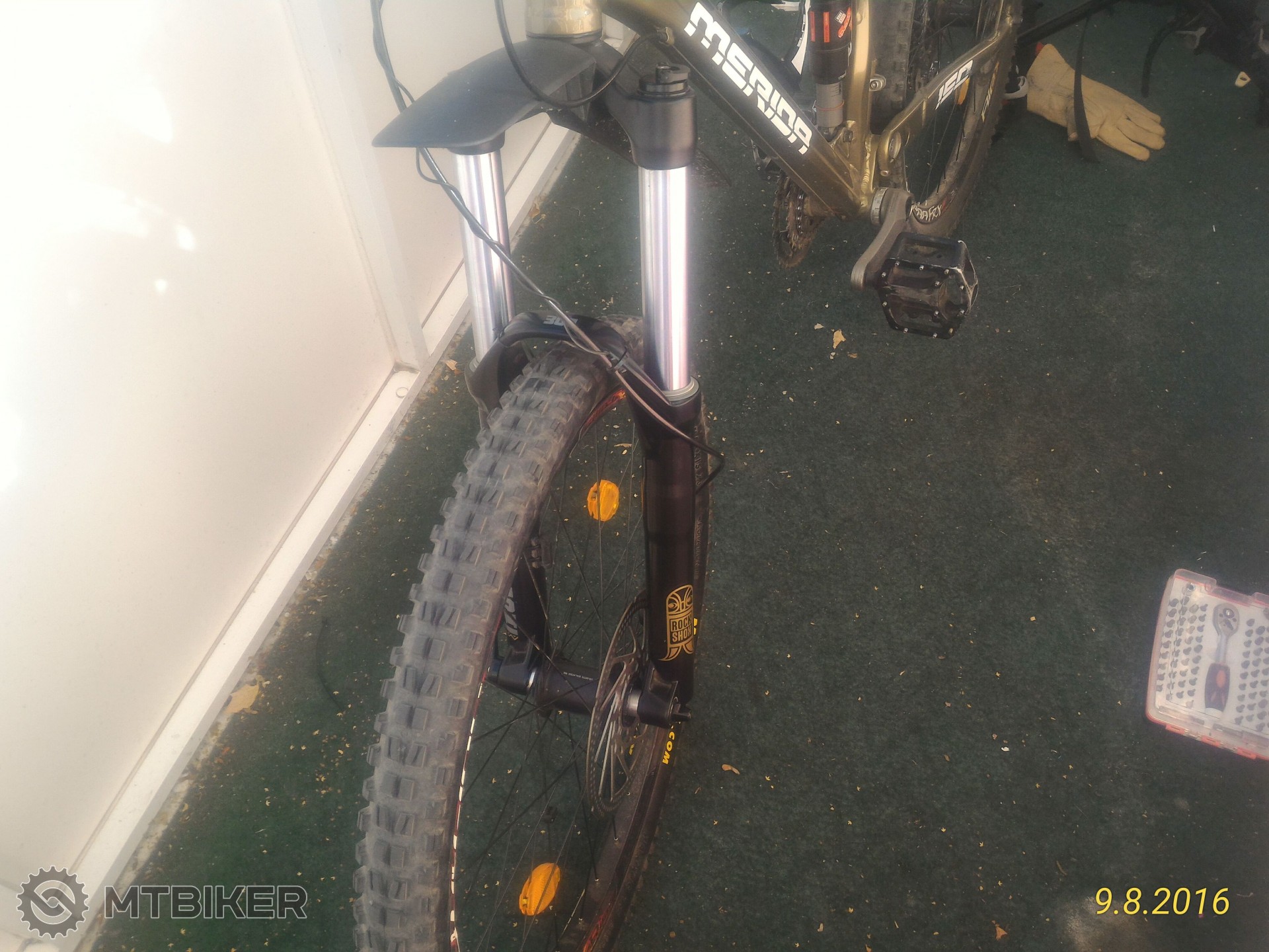

Ahojte,kupil som bike stouto vidlou,ktora ma od novoty najazdene cca 1600km. Nastavenie zdvihu,ako aj chod idu krasne,ako po masle.. problem je v tom,ze ked idem po terene,tak mam pocit ze bucha... po odlahceni,cize ked sa vracia... niesom odbornik,ale ide to z predu a predpokladam ze to nema ist odkial inakadial... nema ziadnu volu,ked ju na mieste stlacam ide krasne... je to tlmenie u-turn. Nejaky tip,co to moze robit?
Ak si netrufaš na vybratie pružiny tak ano. Problem može byt v tom že tento plast na pružine može byť zosunuty (viď. obrazok v odkaze post933081.html#p933081) a taktiež niekedy pomaha namazať tu pružinu vazelinou, tiež to tlmí zvuk. A ešte by som možno vyskušal nastavit pomalši odskok aj ked si myslim že v tom problem nebude.
Ja mám podobný problém mám tu istú vidlu a dnes keď som bol v lese skúšať tak som pociťoval takýto buchot a cíti ho aj pri bunny hope. Inak zdá sa mi že je aj celkom mäkká dá sa aj v uturne vymeniť pružina ?
