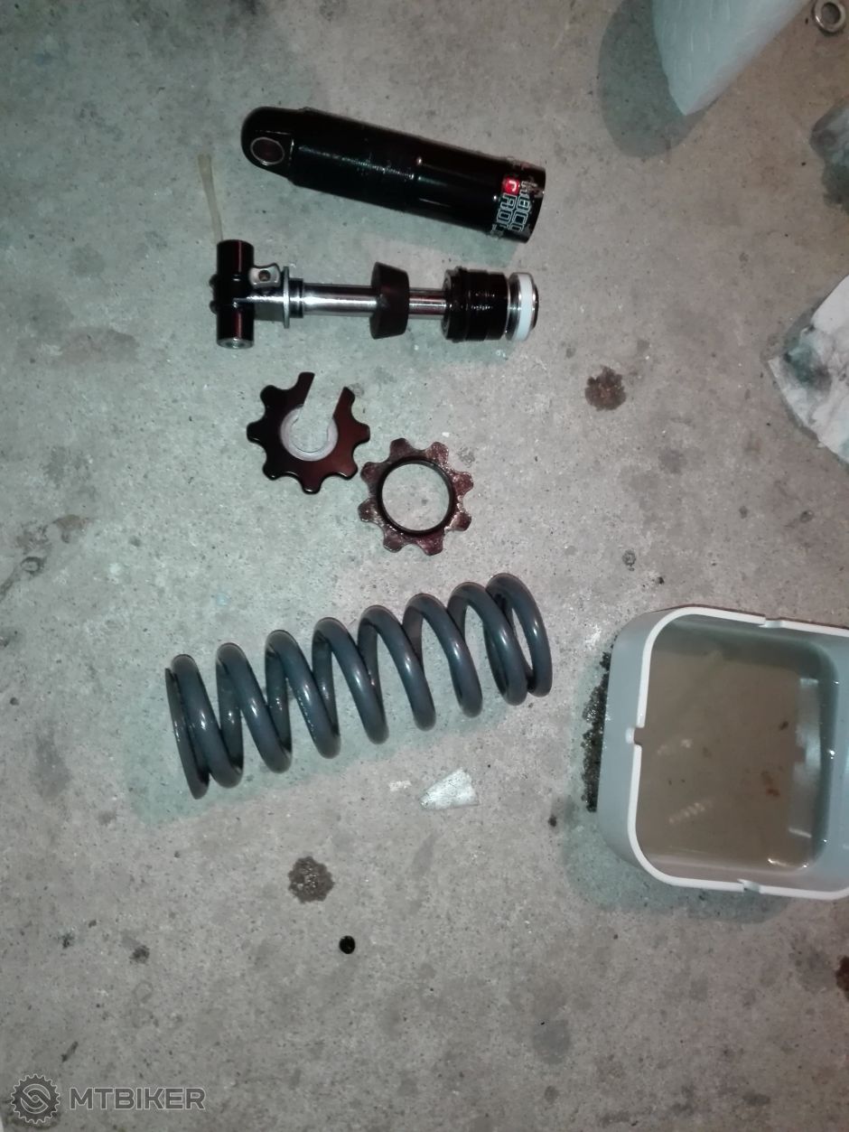

Dobry den, prosim vas kupoval som od kamarata marzocchi tlmic, a pri servise som odtial vypustil asi 50ml oleja🤔 neviete kolko ml tam ma ist aspon cca?
