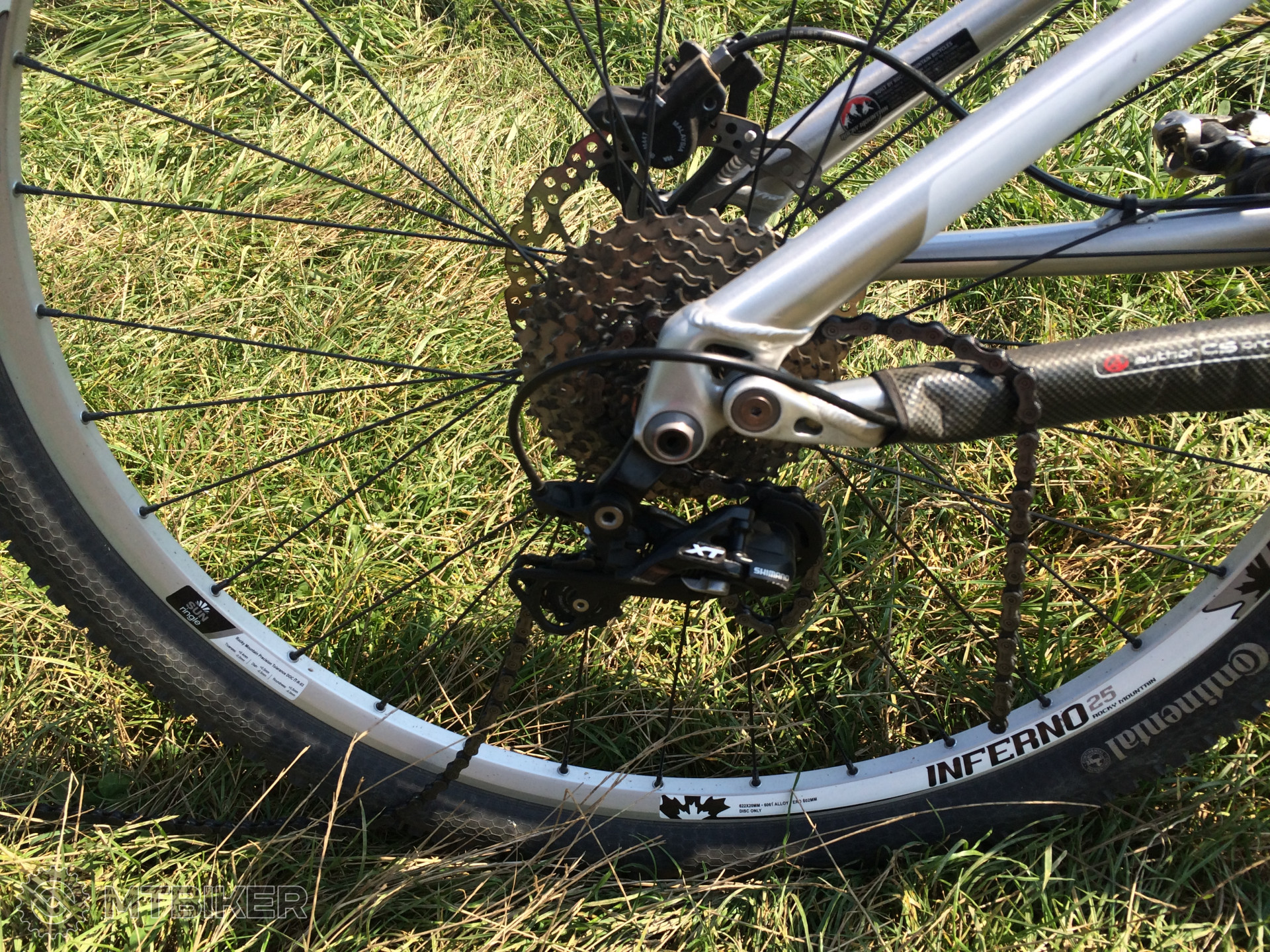

Mám 29 palcový celoodpružený bike, 2x10 prevodov , pohon FSA Comet 36/22 , prešmyk sram X5 S3 direct mouth ,kazeta Shimano HG62 11-36T a za posledných 11 mesiacov som roztrhol 3 reťaze. Nikdy inokedy na žiadnom inom bycikly sa mi to ešte nestalo , jazdím normálne (podľa mňa) , nežerem prášky , mám tenké nohy . Najprv to bola reťaz Shimano a potom 2x Sram. Prosím o radu čím to je , som bezradný a sklamaný.....
Nemáš krátku reťaz? Pri zapružení na nižšom prevode ti ju môže moc naťahovať až to nevydží. Skús dať foto zadnej prehadzovačky pri prevode na najmenšom.
Mas tie retaze naraz kupovane z jednej varky ? Ak ano, ale aj ked nie, skus bude nejaku HG92, alebo SRAM. Inka zapruzenim by to nemalo byt, to by utrhlo patku prehazky, ale pre istotu by som to skontroloval. Plus to, ci sa ti to stava pri radeni v zabere, pri pokrizenej retazi, alebo pri relativne rovnej. Moze byt este horsia retazova linka v kombinacii so silnym tahom siloveho jazdenia. V kazdom pripade by som HG62 uz nekupoval .. u 9novych retazi sa nic pod HG9 neoplatilo kupovat.

Ďakujem každému kto prispel k veci , a jazykovedci mi môžu.......prehodnotil som príspevky , nedostal som sa bližšie k riešeniu problému . Ja osobne tam cítim nekompatibilitu systému .....niekde na linke prevodník - dĺžka reťazovej linky. Tam je podľa mňa problém.
