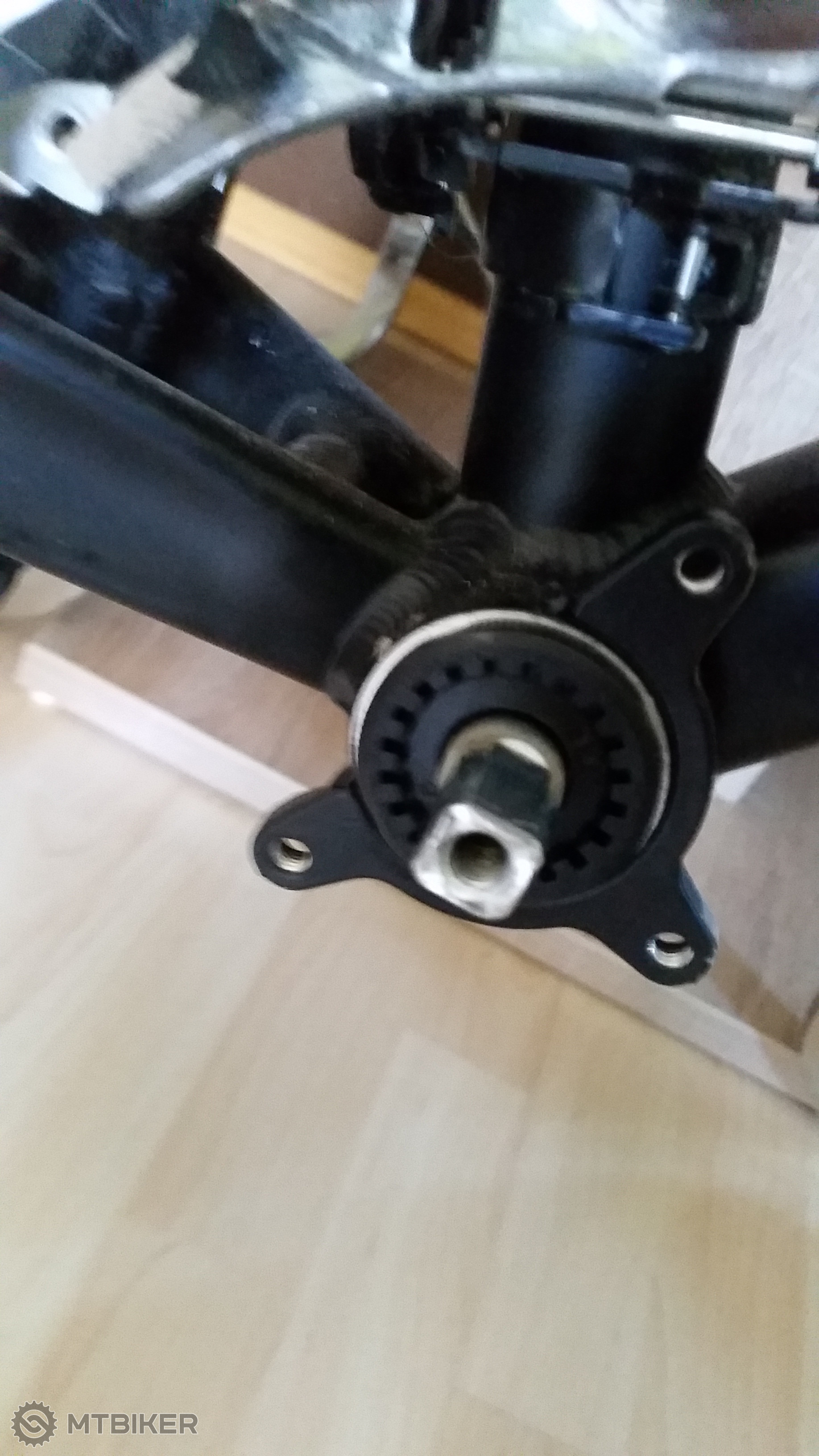

Ahojte, mám v pláne meniť kľuky Shimano TY501(3x8) so stredom NECO integrated za Shimano Deore s HTII.
Prosím vás okrem kľúčov, potrebujem nejaký iný sťahovák? Ako vyberiem tu integrovanú osu z rámu von? Nechcem sa do toho len tak púšťať bez prípravy.

Misky ale bez stahovaku dole nedam ze? Lebo mam tam nejaky stred CTM uvadza Neco Integrated a co mam stahovak ten tam nepasuje je maly...neviem kde ho zohnat...

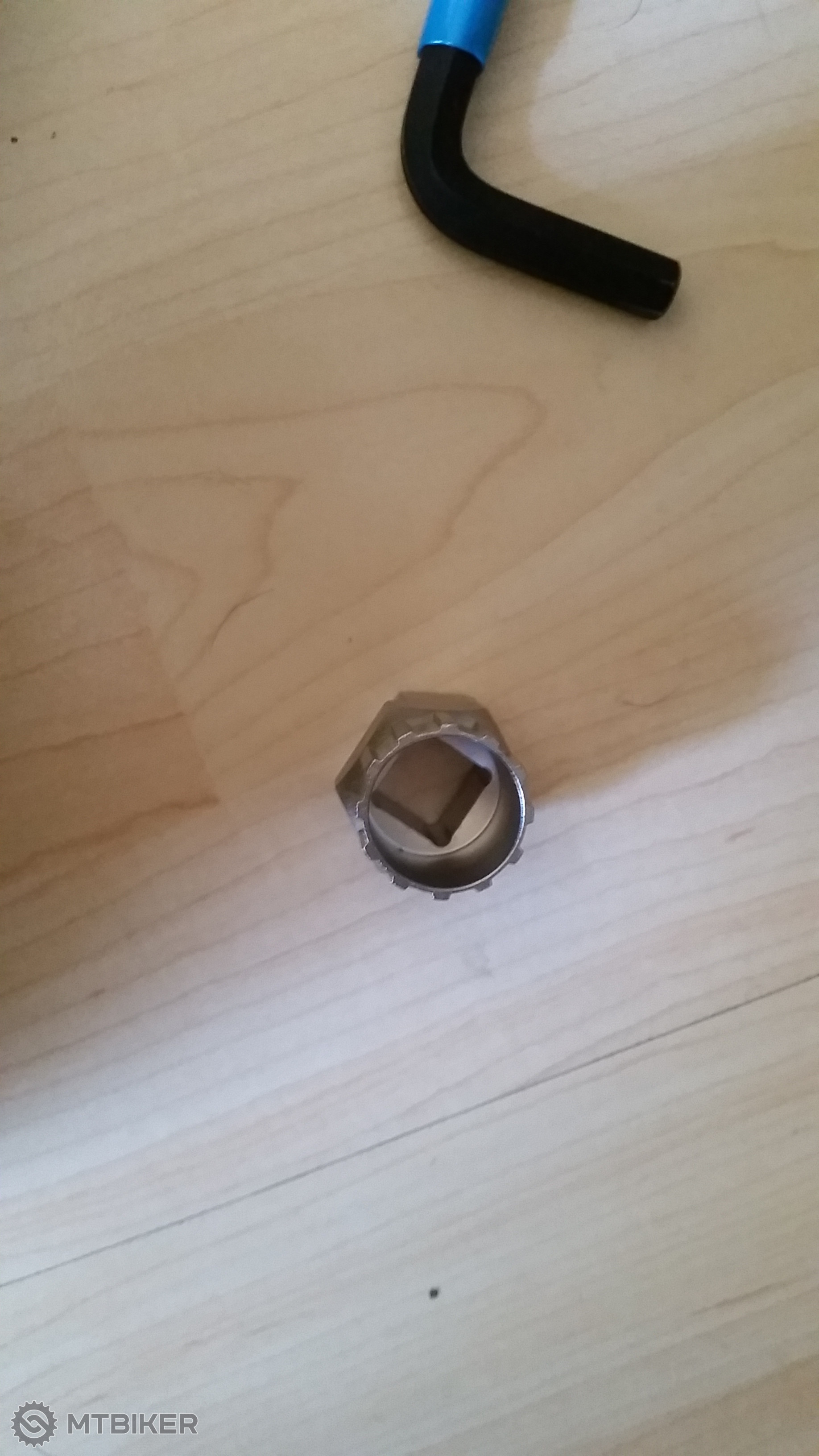

Ja mam doma tu malu maticu plastovu ta staci na montaz ze? a ten druhy kluc mam podobny ale ktovie ci to nie je na nieco ine...pridam fotku asi budem aj tak objednavat z MTbiker a nechsm si to poslat sem...takze objednam aj tak asi tento kluc budem.mat dobuducna pokoj..

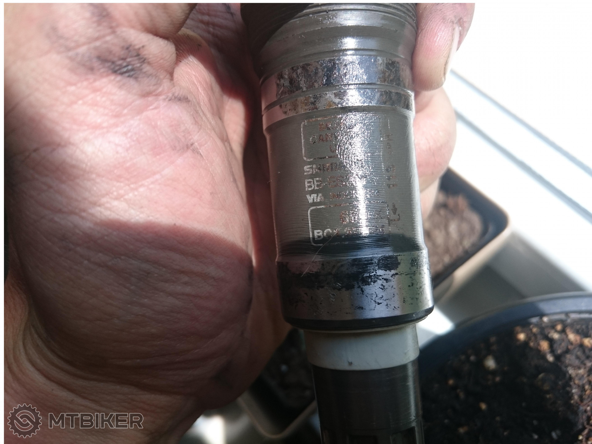

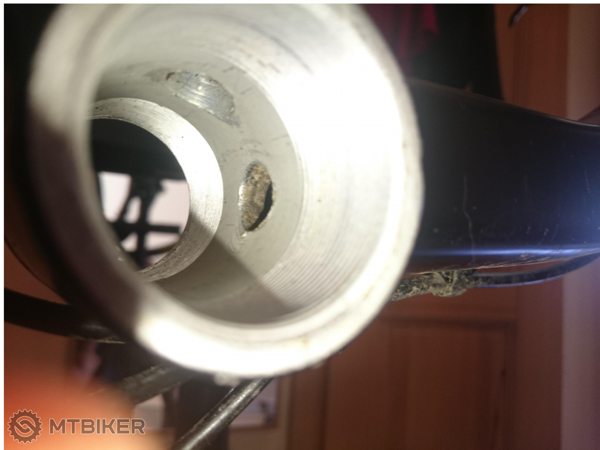

dnes som sa pustil do očisty môjho tátoša. Keď som rozobral stred skoro som odpadol, odkiaľ sa tam toľko bordelu nabralo? pri pátrani som v strede našiel dve diery asi na teleskopku, ale nejde mi do hlavy ako tade prepchám bowden kedže okolo stredu by sa nezmestil. chlapi s CTM to ani nezaslepili nechápem prečo. Je ten stred v pohode alebo sa mám pomaličky pozerať po inom?

ale keby si silno chcel, plátkom pilky na železo vyrež čelo jednej misky, vyraz zapuzdrený stred, potom opatrne (aby si moc nepoškodil závit) prerež misky priečne na polovicu a vylúpni šrobovákom. mne sa to podarilo
