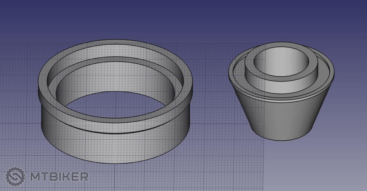

Pošlem ti SS, chytim ta za slovo ohladne tej 3D tlačiarni.

Ja by som mal záujem o vytlačenie tých puzdier na ložiská. Adresu svoju pošlem až po reagovaní na túto správu.
