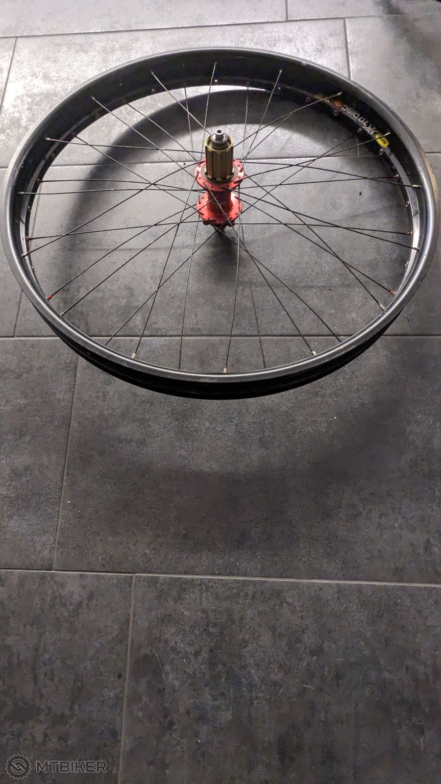

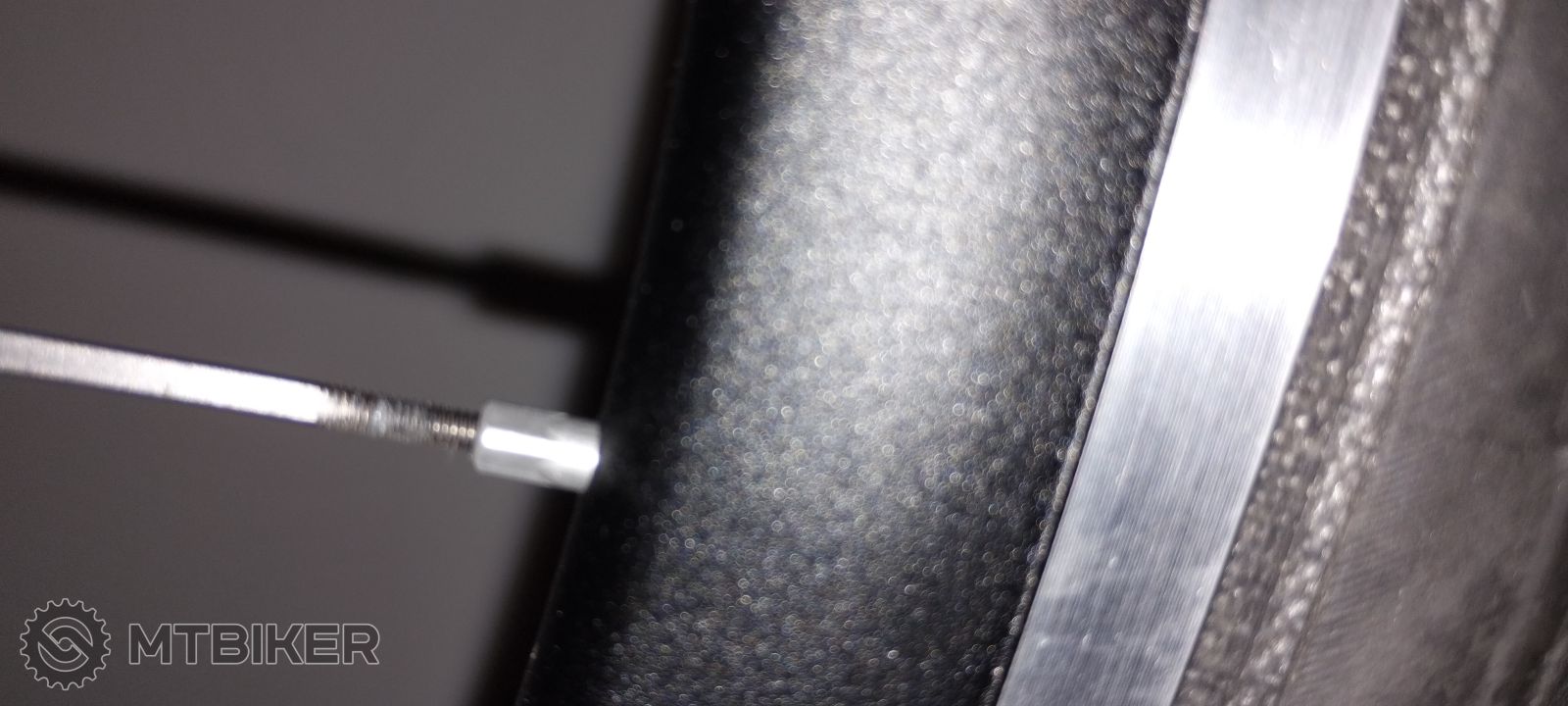

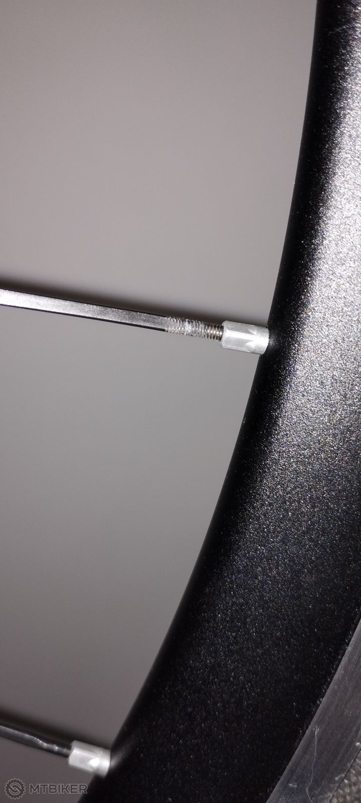

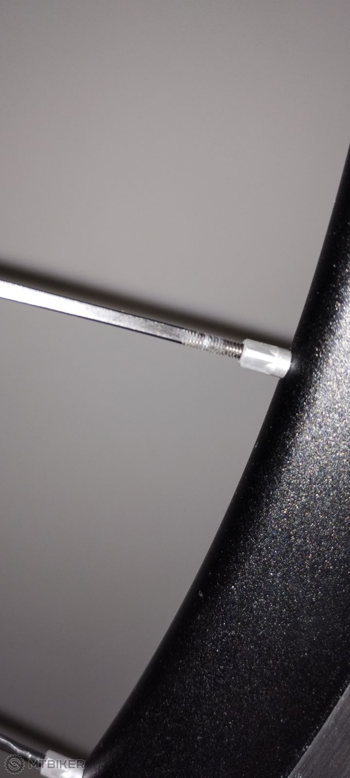

Zdravím vás,dal som si v mtbiker Hrádok vypliesť zadné koleso na cesťák ...otazka-je normálne,že závit špice trčí,v mojom prípade až 7 mm a to na viacerých š*****ach,? Pridávam foto
Na prvý pohľad to vypadá ako odflaknuta robota... Lenže závit ma cca, 1cm ak trčí 7mm von, takv nipli držia 3 mm čo sa mi nezdá... To by pri tenzovani nevydržalo a vypletanie samotné by bolo hodne problematické... Skôr by ma zaujímala fotka zvnútra rafika ako hlboko je špic v nipli. Možno si len valcovali závity a sú proste navalcovane dlhšie...
Ja som len vypletač amatér,ale je nepredstaviteľné,aby vypletač,,profesionál" zatiahol špice len do hĺbky 3mm(ak teda beriem do úvahy štandardnú dĺžku závitu 10mm.Skôr sa prikláňam k tomu že je to valcované na väčšiu dĺžku ako je štandard,veď ich skús v servise konfrontovať a požiadaj o vysvetlenie.
Tak ono v prvom rade by som to vobec neprebral. Ja som to myslel tak, ze ked uz je to doma, tak hned kontrolou zvnutra zistim ci je len dlhsi zavit, alebo je uplne zla dlzka s*****v a koleso je nebezpecne pouzit. Na reklamaciu je to tak ci tak. Nechcel by som mat vyplet, kde vidno zavity.
