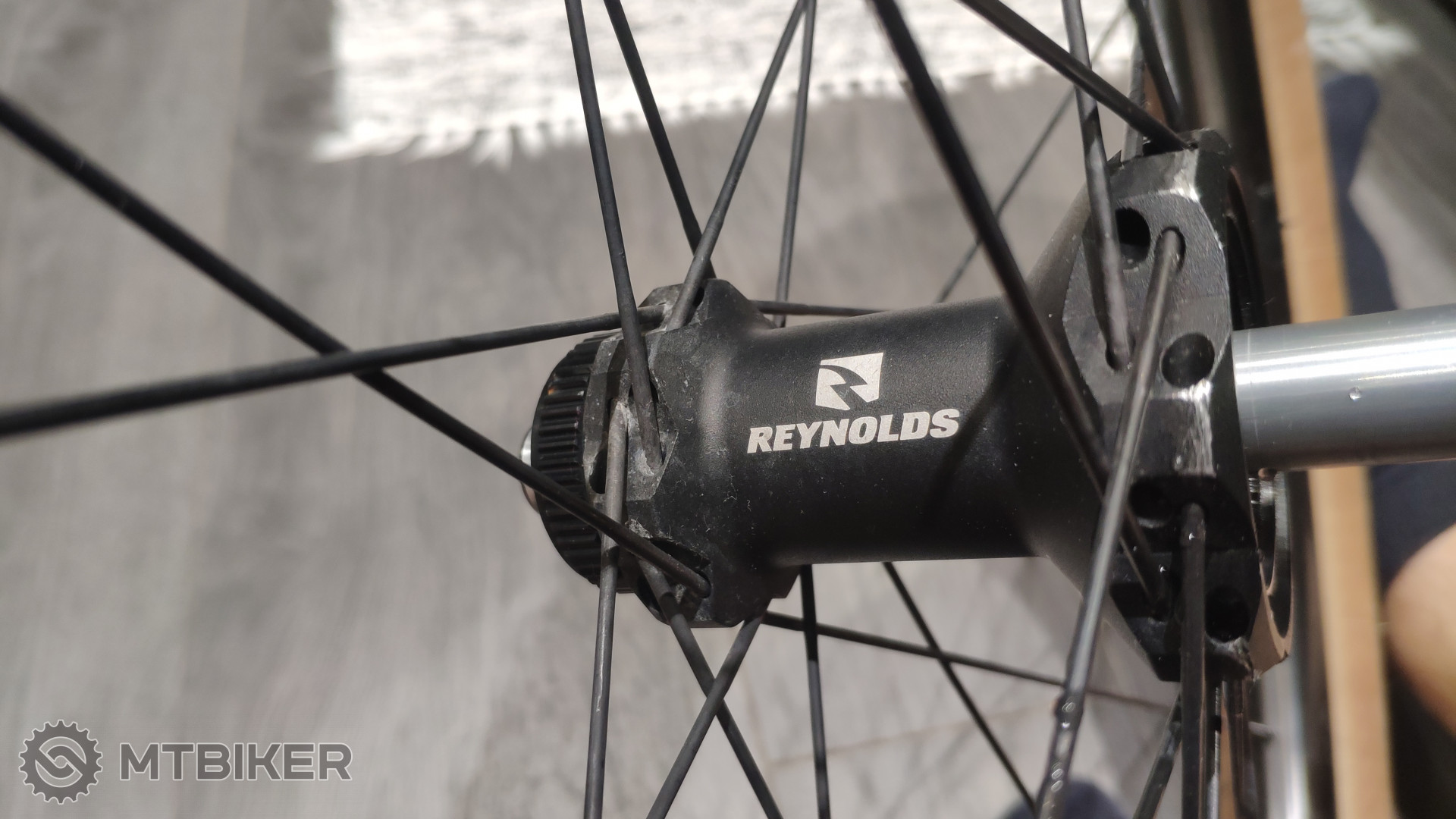

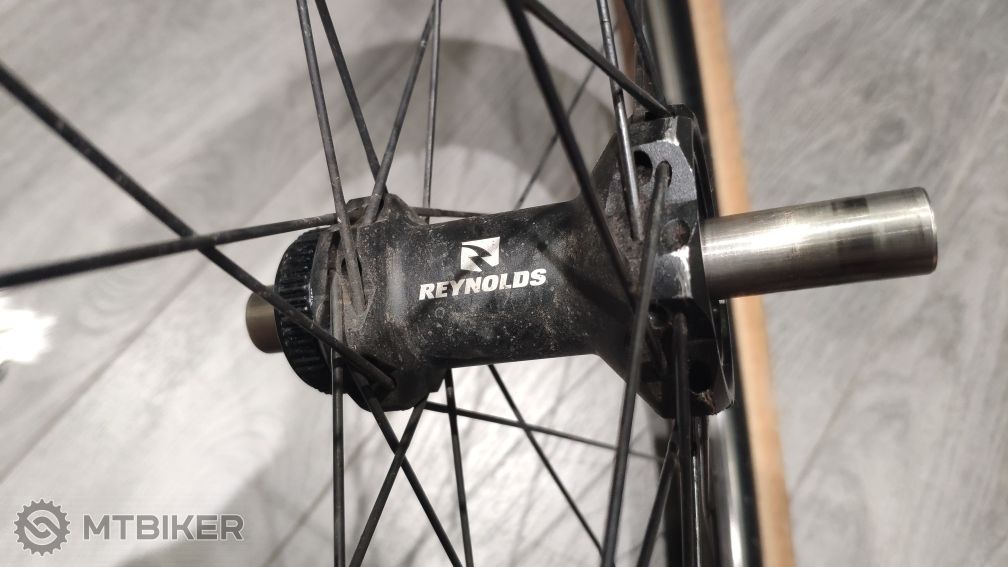

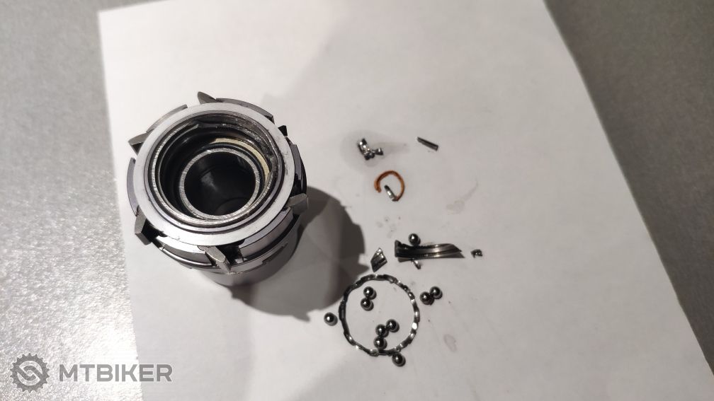

Bike z Decathlonu, kupovaný pred rokom, nájazd cca 3000 km, prevažne kopce, kolesá podľa popisu na webe by mali byť Reynolds TR 249 C, kazeta SRAM XG1275 Eagle 10-50, takže orech zrejme XD.
Asi by som to mohol skúsiť reklamovať, ale pravdupovediac ak by to malo trvať dlho, tak je to otázne....to by bol asi koniec tohtoročnej MTB sezóny.
Myslíte, že taká porucha sa dá opraviť /myslím orech/? Alebo len výmena orecha?
Vopred ďakujem za rady

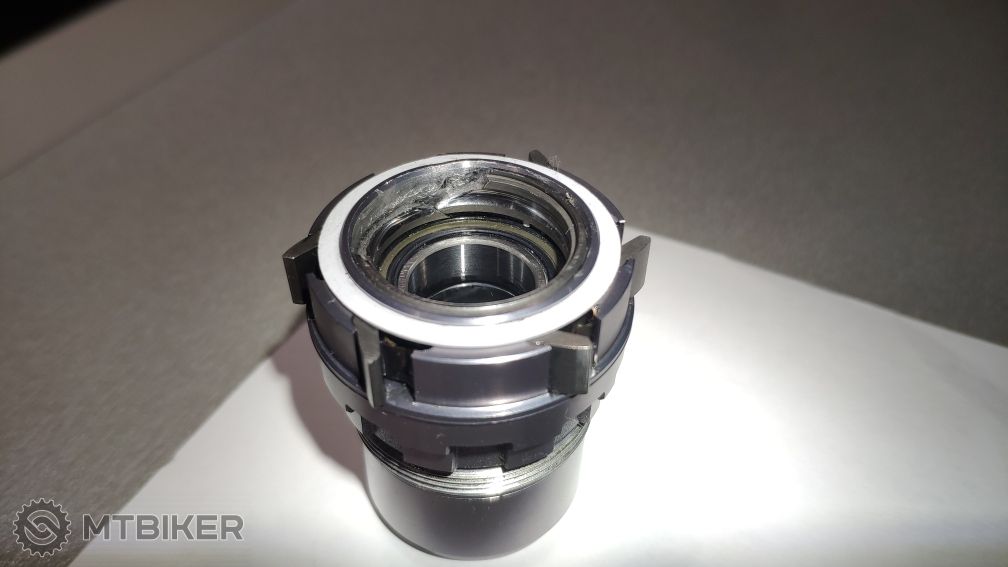

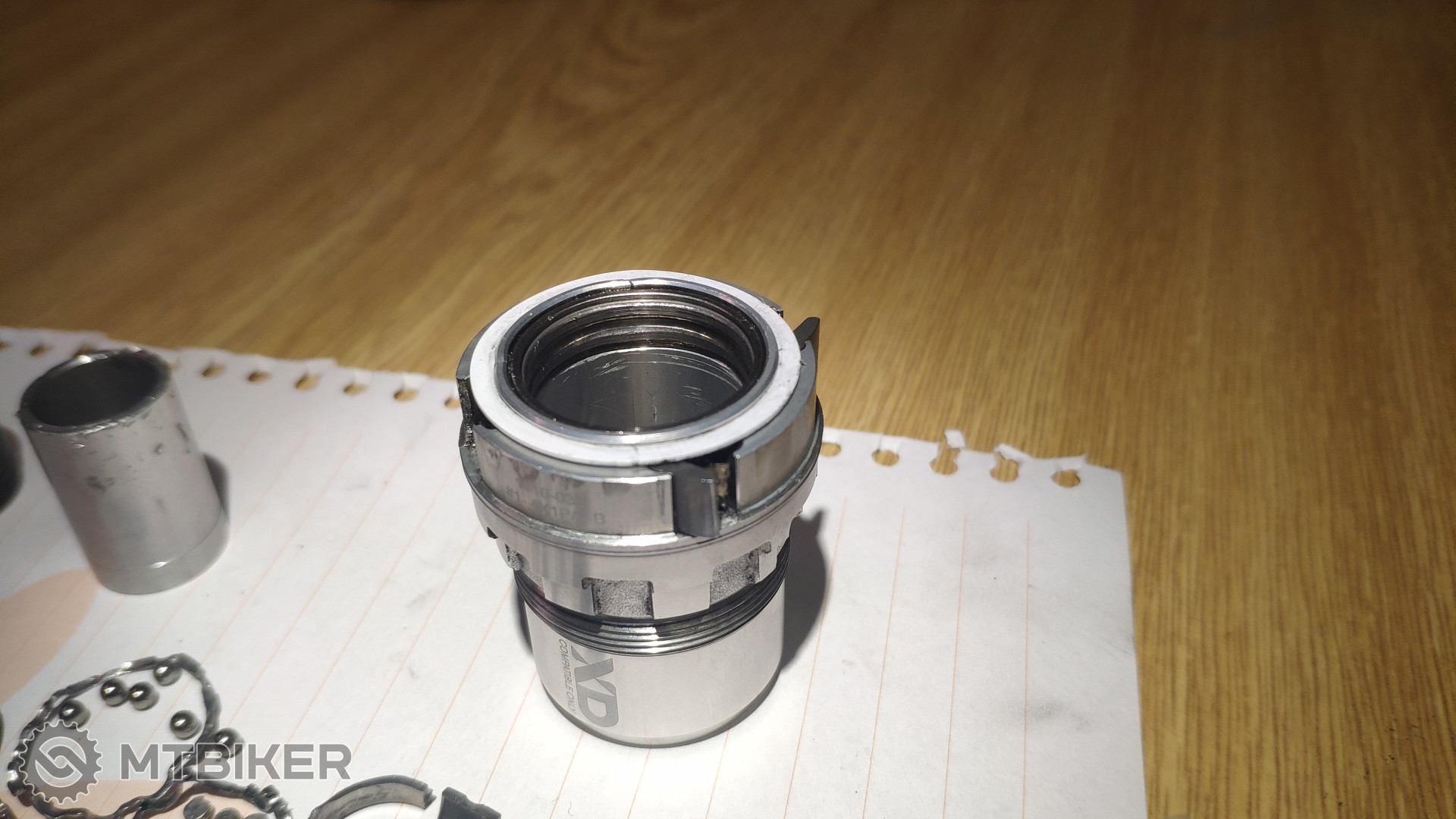

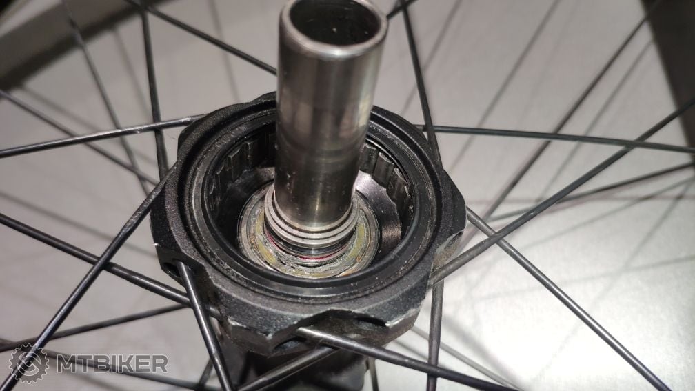

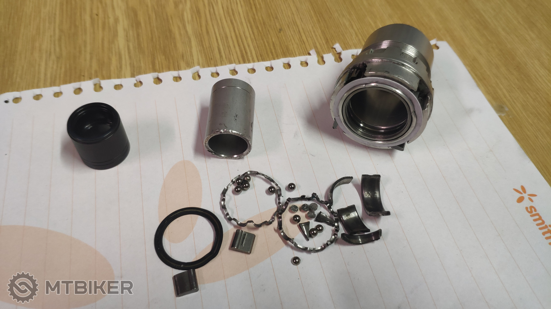

Ako som písal predtým pri cca 3000 km deštrukcia orecha, v rámci záruky výmena orecha - miesto 4- západkového mi dali 6- západkový.
Vydržal cca 500 km a dnes opäť deštrukcia. Na konci výjazdu som zistil, že sa nedá točiť dozadu, resp. ide to ťažko. Výsledok nočnej rozborky na fotkách.

Mám to ešte dojazdiť alebo to hneď zaniesť do servisu ?
Diki za rady.

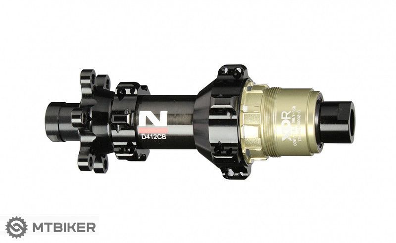

https://www.mtbiker.sk/shop/kolesa-a-rafiky/naboje/cestne/novatec-naboj-d412cb-x12-xdr-zadny-24-dier-cierny-n-logo.html?gclid=Cj0KCQjwzqSWBhDPARIsAK38LY-EaXXAkq16BsFPm8Blp5SNW9qPPCvQ86pHV8FcgCPizGMCi9yqhIQaAjcaEALw_wcB
Treba dojazdit a zatial zohnat nove koleso/naboj.
Zoberiem to zajtra do servisu. Buď to budú vedieť opraviť v nejakom prijateľnom čase a keď nie, poviem im nech na koleso prepletú nejaký ľahko servisovateľný náboj.
Neviete poradiť ktorý náboj je ľahko servisovatelný v domácich podmienkach ?
Pozeral som DT Swiss a to vyzerá na ľahkú výmenu ozubenia.
