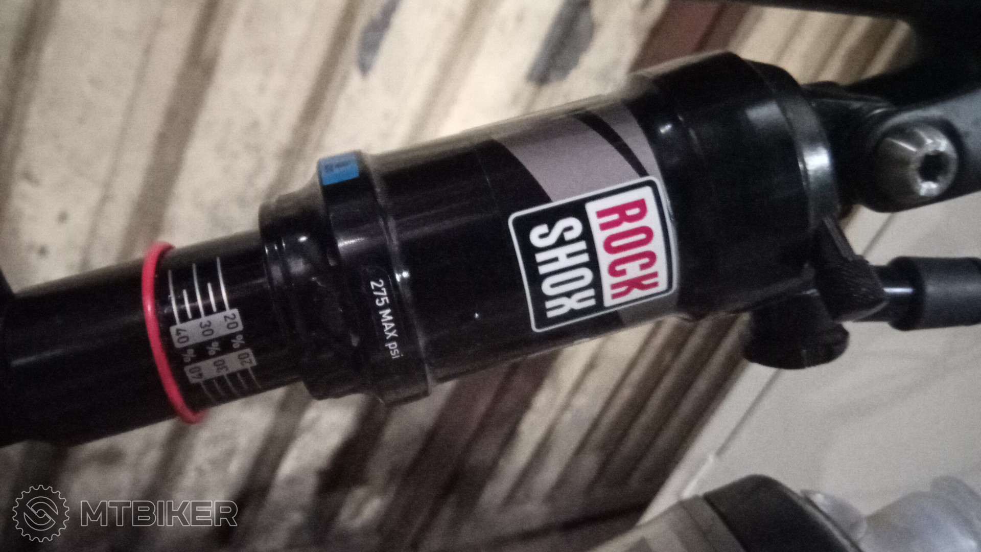

Ahojte, prestalo mi fungovať diaľkové uzamykanie tlmiča monarch 2016. Časom som si aj vsimol že mi slzi z neho na piest olej. Ten lock nefunguje tym že uniká olej? Mám ho dať reklamovať ? Alebo sa to dá nejako nastaviť a to unikanie, mazanie je normalne? Tlak mam 170ps, km cca 400. Ďakujem za rady
Ahoj, pravdepodobne sa ti niekde zavzdušnila hadička, skús skontrolovať koniec pri páčke a takisto koniec pri tlmiči, či tam nevyteká kvapalina, keď sa ho snažíš uzamknúť, bude to potrebné rozobrať, skontrolovať a odvzdušniť. Postup je rovnaký ako pre sedlovky Rock Shox, je k tomu kopec videii a návodov. Ak ho máš v záruke tak to asi bude lepšie dať reklamovať ak si na to netrúfaš sám. Slzenie oleja na piestnicu je normálne hlavne keď je nový.
