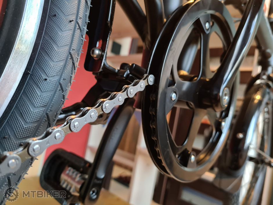

dostal som ako darček nový bike (skladačku) a z neznámych príčin mi zasekáva reťaz na stredovom ozubení. V strede je len jedno ozubenie a deje sa to aj bez prehadzovania, úplne náhodne, ale spravidla stále, niekedy pár x za minútu. V tomto stave je bicykel nepojazdný. Predtým, než ho zanesiem naspäť predajcovi chcem vedieť, či to nie je len nejaký detail ktorý viem opraviť aj sám.
Skúšal som "rozpohybovať" reťaz v rukách, našiel som pár článkov, ktoré boli ťažko ohybné, dodal som aj trocha maziva, problém ale stále pretrváva. Reťaz by mala byť nahodená priamo výrobcom.
Nevie niekto poradiť, v čom ešte môže byť problém?
ako povedal Mator tak skús dať plastový chránič dol a potom otestuj točenie prevodníka a aj jeho zuby vyzerá že bude niekde problém tam. Poriadne sa sústreď na ten bod kde sa to zasekáva, či sa to deje len v 1 bode alebo vo viacerých. Prípadne aj reťaz kukni či v tých článkoch kde sa to sekne nieje nejako stlačená alebo tak. Dakedy je to len aj o 1 či 2 mm.
