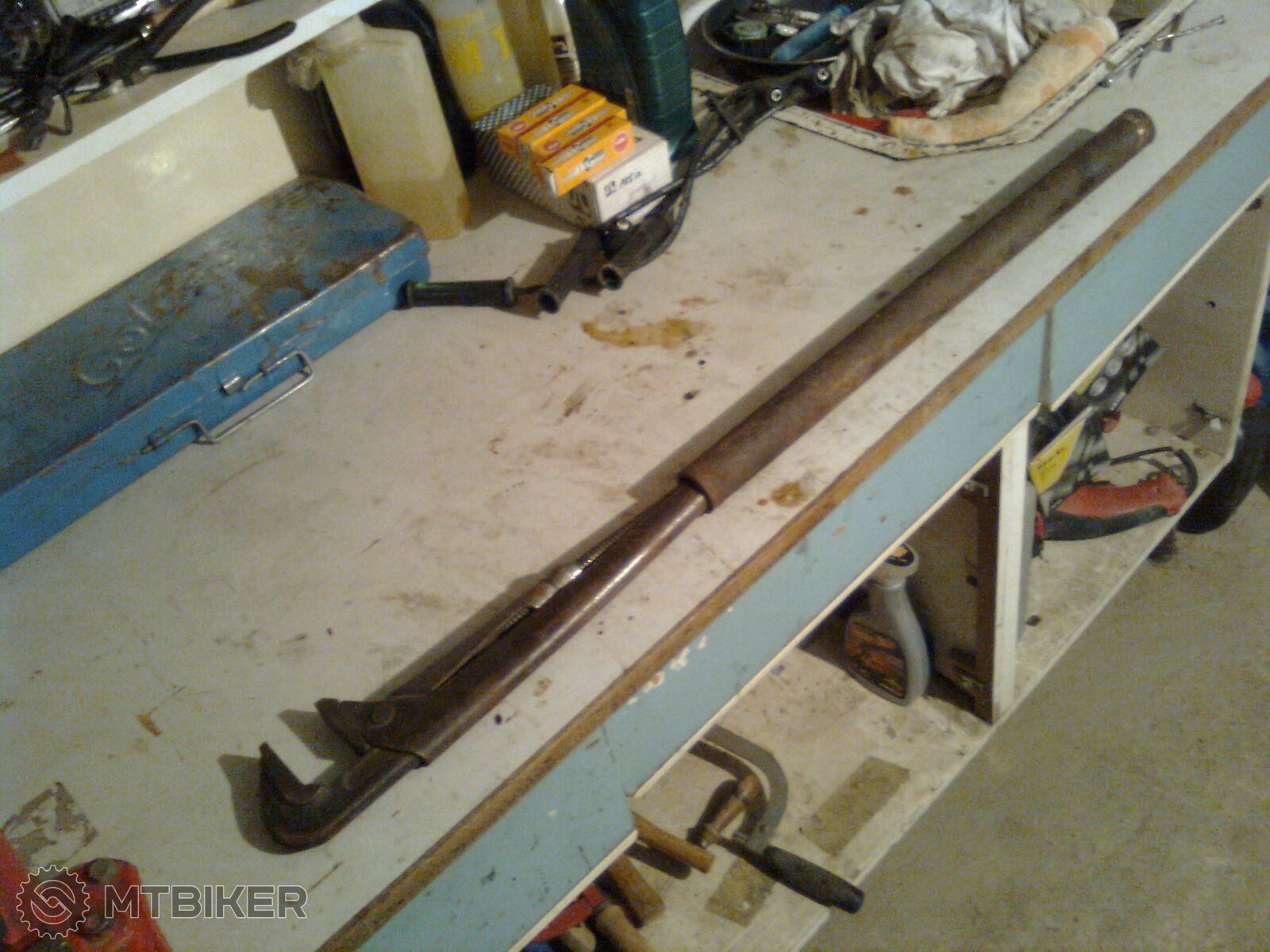

ja som to zalieval viacerymi druhmi olejov, napr WD40, GT85, Brunox, ale vobec nic nepomahalo, lebo to bolo totalne zapecene. Ale za pokus to stoji, mozno to mas len mierne chytene.
iron.hide .. Vystruznik som ešte nevrátil ... Takze by sa dalo pomôct ale... ASman.. To je asi len blato .... Povol objimku a použi trochu sily aby si ju len potocil v ráme ... Potom to pôjde otáčať a ťahať von.... Ak si ale použil lak na vlasy, potom oprava stojí 100 pív za kus
ostan v klude... daj fotky.... ze si zlomil sedlo neni dobra sprava ale.... daj viacej info o bajku.... co jazdis, kedy, ako..... blato, zvaznice.... kedy si kupil bajk?
mas teleskopku?
tuto to nabera iny rozmer jak u teba iron.hide.... .... u teba sme aspon poznali priznaky zavady........ toto je novy level .... ASman... daj viacej info a vyriesime to
ale ak si pouzil LYBAR..... tak to je....... drahy spas....iron.hide by ti o tom vedel rozpravat
Mám bike asi pol roka, nemám teleskopku a zlomil som karbónové sedlo fizik jazdím samozrejme v teréne iba!!! a v blate sa vyžívam neexistuje nejaký chem. prostriedok na to ? že by som to nastriekal cez noc a ráno to vytiahol?
caute, mam podobny problem, karbon ram a hlinik sedlovka. jazdim maratony a v blade sa tiez vyzivam ako bola sezona dlha tak som s tym nic nerobil az som potreboval pridvihnut sedlo o pol cm a nejde ani za boha. uz som aj sedlovku upol do zveraku a ze potocim ramom a nic.... a na sedlovku som nedaval nic, ziadnu pastu a pod. bude to zrejme len zakusnute s bordelom, len sa bojim aby si to aj ram neodniesol ked dam do toho vsetku silu co nazbieram ...
mas teleskopku?
