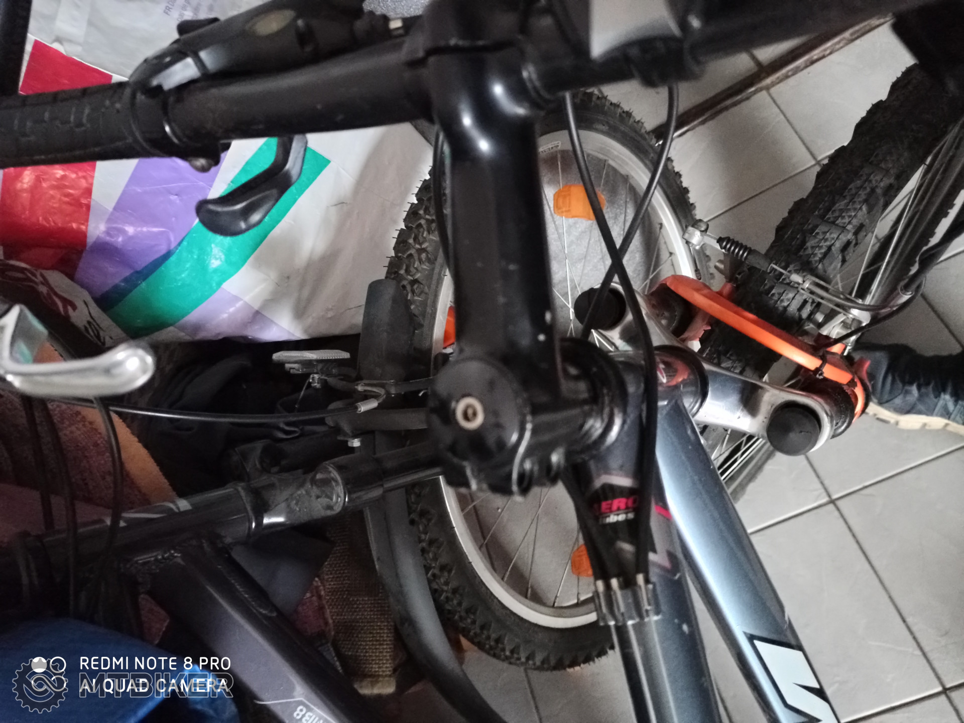

Zdravim, chcel by som sa spytat ako postupovat pri demontazi predstavca ked je zodreta hlavicka imbusu (co by nebol az taky problem ) ale aj imbus ma zodrety zavit a neda sa vytocit (toci len na prazdno )
nejak ti nerozumiem... imbus má zodretý závit ... točí sa len naprázdno...??? vyber tie dve skrutky na boku predstavca a keď je krytka rozflákaná tak by sa to malo dať vytiahnuť von aj s ježkom. alebo priložiť zospodu drievko a jemne klepnúť hore kladivkom. načo ho chceš vlastne vyberať? inak pri montáži s tým musíš narábať jemne...tá horná skrutka je len na to aby si nastavil vôľu aby sa ti nekývalo hlavové a bočnými to dotiahneš
Ano horny imbus toci len naprazdno neda sa vytocit.....krytka prave ze nieje rozflakana
Vybrat to potrebujem z dovodu ze chcem vydvihnut riadidla vyssie a potrebujem tam vlozit vymedzovacie kruzky
a dá sa to vôbec dvihnúť? na tej fotke vyzerá že je na maximum (no je to zvrchu fotené takže neviem) ak by to bolo ako na tomto : trošku prehnané no inú foto som nenašiel tak tam sa to určite dá

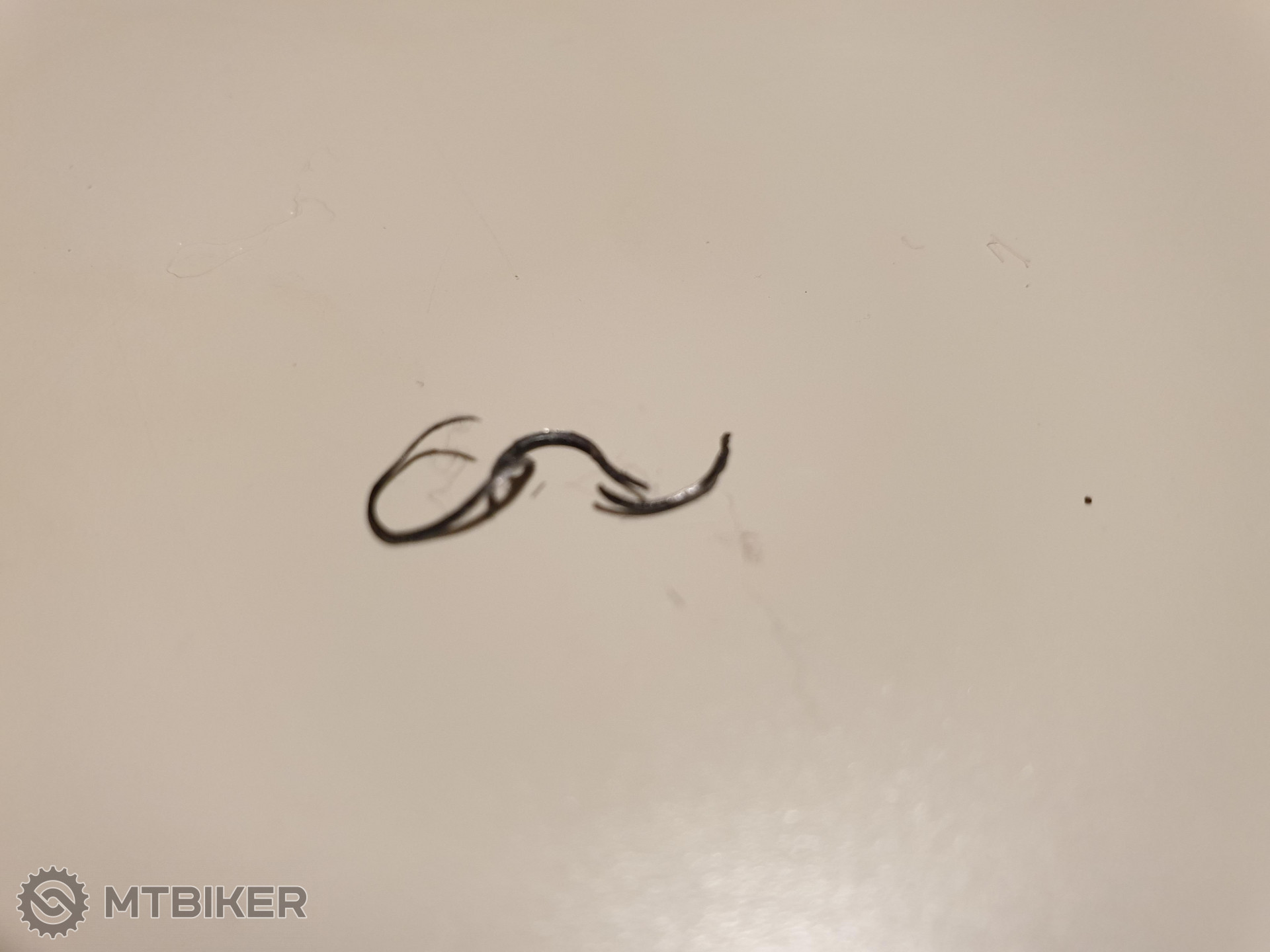

Ahojte, na novom biku mi pri montazi riaditok ostal na jednom zo srobov natoceny nejaky material (asi farba?). Vsetky 4 sroby som potom dotiahol na 5nm ale aj tak by som sa chcel sptat ci je to OK? Nie som si isty, ci je to farba, alebo cast zavitu.
