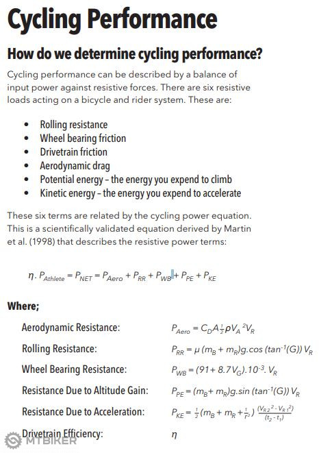

Otázka: Ak má rekreačný cyklista 30 – 40 ročný s miernym bruškom výšku 175 cm 80 kg a bicykel 14,5 kg, koľko mu spraví na výkone fakt, ak kúpi o 2kg ľahšie HT s váhou 12,5 kg? Osobne si myslím, že keby dá z toho bruška dolu 2 kilá tréningom a úpravou stravy, tak to spraví podstatne viac ako 2kg na bicykli. Inak povedané, že je rozdiel ak niekto s 80 kilami dáva ročne 5000km a iný 80 kilový 500 km. Je to taká fajnová pivná debata, len nikto do nej nechce som nou z mojich známych ísť, lebo každý sa hneď urazí, že z toho vyjde ako tučniak.
posledný komentár: 4. 12. 2025 o 19:13
v kazdom pripade by som upriamil pozornost na zatvorky s (mB+mR)

vid rolling resistance vzorec - vzhladom na temu ktoru mame je irelevantne ci na tie podfuknute gumy tlaci 10kg bike + 80kg jazdec alebo 20kg bike a 70kg jazdec

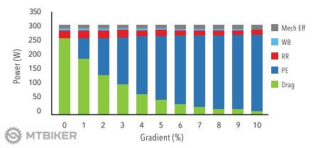

V skratke: Nie (a v neskratke: v istom pripade ano). Pozri sa este raz na model od staxa. Sice niektore (vacsina) odporov, ktore musis na bicykli prekonat, su linearne zavisle od hmotnosti sustavy bike+biker, su tam aj take, ktore nijak s hmotnostou nesuvisia (aerodynamicky odpor, ucinnost pohonu). Tie samozrejme neostanu rovnake (da sa napriklad predpokladat, ze pri zmene hmotnosti z 90 kg na 85 kg zmenis svoju celnu plochu), ale celkova uspora pravdepodobne nebude presne 5%, to ale zavisi od rychlosti jazdca (a vetra). Urcite vidis vo vzorci pre aerodynamicky odpor aj druhu mocninu nad rychlostou Va (podla linkovaneho dokumentu sa jedna o relativnu rychlost voci okolitemu vzduchu), preto Paero bude mat roznu vahu v celkovom vykone v zavislosti od rychlosti (cim rychlejsie pojdes, tym vacsiu vahu Paero bude mat), a preto ano, teoreticky existuje aj taka rychlost, pri ktorej uspora 85 kg cyklistu bude presne 5%.

a opat - cela tato diskusia je o tom ze vaha bike + jazdec ostava rovnaka kedze sa pytame ci je lepsie zhodit z biku alebo zo zivej vahy - ergo tvoj priklad presadnutia si na o 5kg lahsi bike toto ignoruje. to ze ked zo "systemu" zhodis 5kg tak sa ti pojde lahsie nespochybnuje nikto
vid 0% stupanie na obrazku pri 300w vykone- zelena cast celkoveho odporu je nezavisla na vahe
