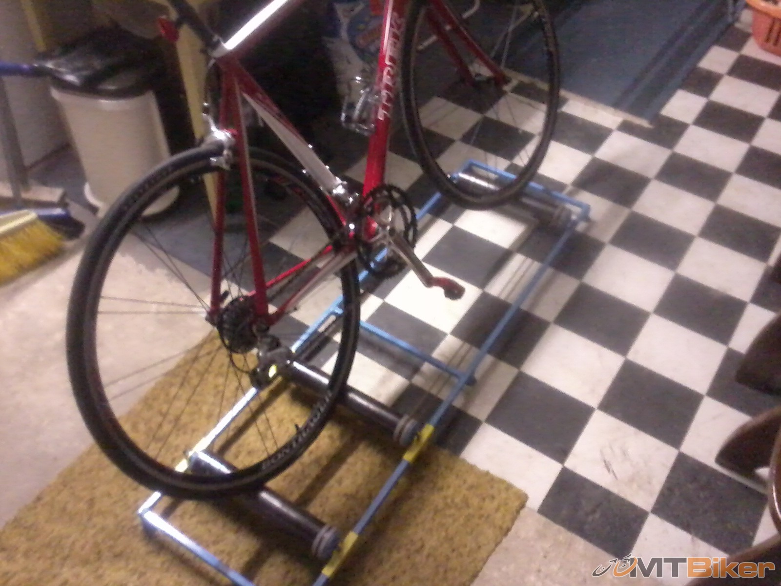

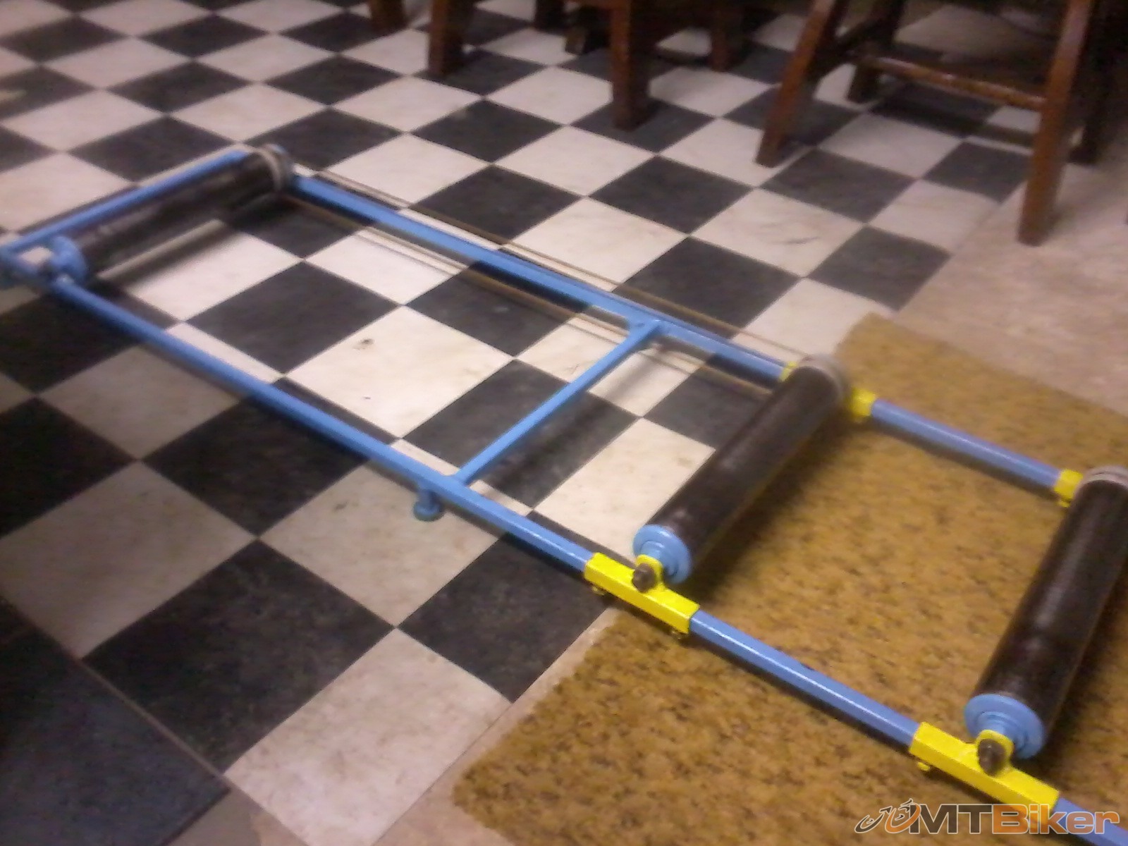

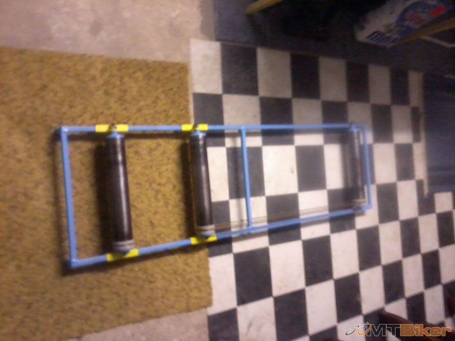

Zdravím, nemám momentálne peniaze na Válce tak som sa rozhodol ich vyrobiť. Už som si zohnal válce s ložiskami a oskou o priemeru 8cm ale potrebujem vedieť rozmery čo sa týka rozostupov valcou, Nemá tu niekto prosím na tomto fóre Válce a bol by na toľko ochotný mi sem poslať náčrt s rozmerami rozostavenia valcou od osky valca.

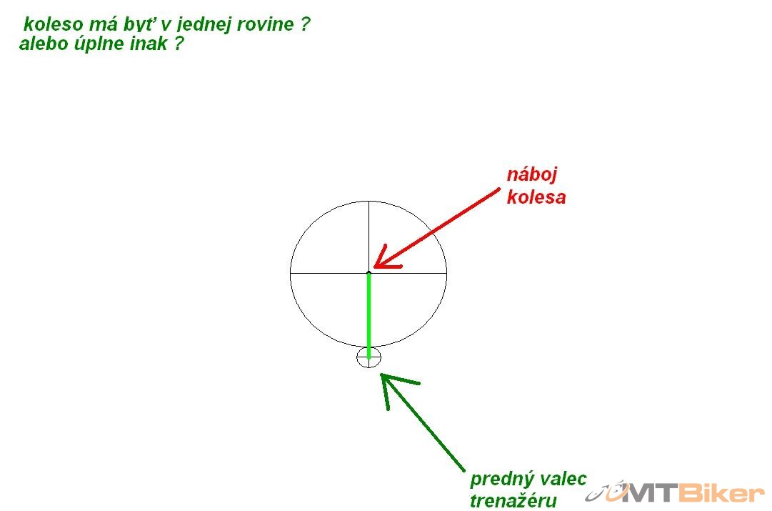

Vďaka raver, Ale mám jednu otázku mám carbon vydlu a bojím sa Že sa jej niečo stane tak sa radšej opýtam, prosím vás predné koleso má byť ako na válci ? tým mislím náboj kola a oska vo valci vo zvislej rovine ? Obrázok : takto ?
počuj a keď náhodou cuknem bicyklom smerom dopredu nemôže mi zísť dolu ?

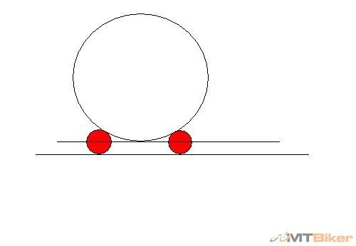

a čo mi dal raver návod tak ten rozostup zadných dvoch válcov je pre 28pacov cesťák alebo pre MTB, či to je jedno ?

Oska predného kolesa a oska predného valca by mali byť nad sebou. Menšie nebezpečenstvo zoskočenia dopredu ti bude hroziť, ak oska valca bude max o 2 cm vpredu. Zároveň je však väčšie riziko, že sa ti nečakane stočia riadidlá.
Pokiaľ si neustelieš, tak vidle ani zadnej stavbe na valcoch neublížiš.
Zadné valce sa zvyčajne nedajú nastavovať a je jedno, či jazdíš na cestom, MTB alebo krosovom kole.
Vieš premárnil som príležitosť kúpiť válce za 60eur a keďže som už zohnal také podobné válce tak by som bol blbec nevyskúšať to vyrobiť.
PS.:A ako si to myslel s tým neustelieš ? kebiŽe padnem tak iba vtedy by sa mohla vydla zlomiť a pod.
Ideálne je, ak je oska predného kolesa priamo nad oskou predného válca,. Preto sa "Válce" robia tak, aby sa dali rozťahovať alebo zkracovať, podľa dĺžky bicykla, čo sa dá najjednoduchšie poriešiť viacerými dierami alebo úchytmi predného válca. Ale aj keby sa ti nepodarilo trafiť úplne presne, nebude to katastrófa, len to bude mať MOŽNO väčší alebo menší odpor, čo je aj moja otázka na nejakého fyzika, ktorý si toto číta. Za odpoveď ďakujem.
Čo sa týka zvrtnutia riadidiel, myslím že toto hrozí len v nulovej rýchlosti, takže bez problémov.
A čo sa týka vypadnutia z Válcov dopredu alebo dozadu, tak to by si sa musel strašne cukať, pretože svoju váhou pôsobíš na zadné koleso, ktoré je v akomsi pomyselnom údolí medzi dvomi zadnými válcami a to ti pri normálnej jazde nedovolí odtiaľ vyletieť.

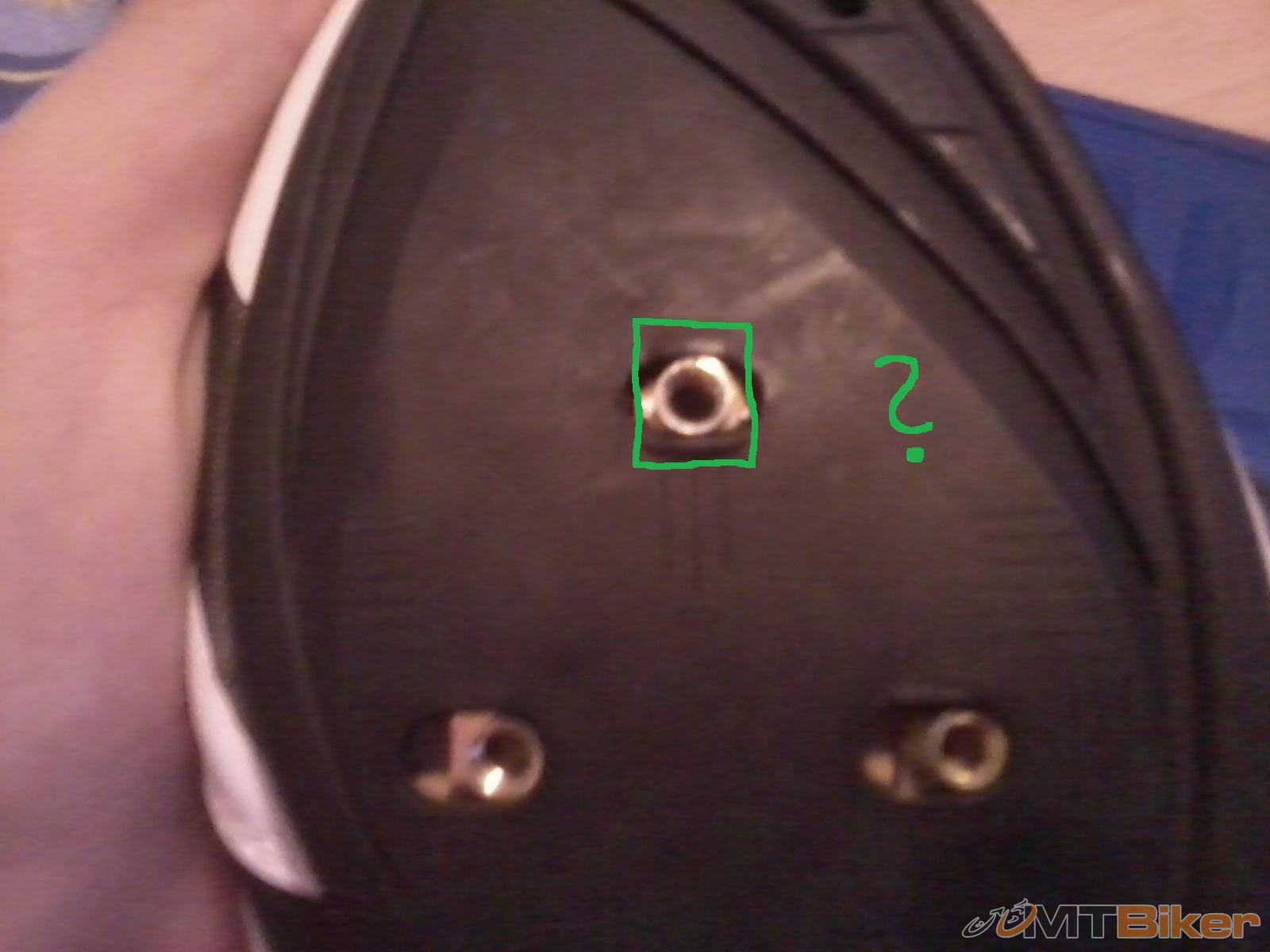

Poprosil by som aj dáke názory ako to vyzerá, kritiky atď... a este pridávam tretry trocha som to prehnal s priťahovaním, myslíte si že je to vážne. A dnes som si dal fajnovo trenažér pod altán a taký super pocit šliapať do pedálov keď prší ps.: pre tých ktorý budú tvrdiť že sem to nepatrí tak sem to dal preto aby som nezakladal nové vlákno.
Viete platnička je ako nová len tá sviňa je zhruba veľká pod podrážkou ako na tom obrázku (zelený Štvorček) ak nie menšia a to mi pokazilo podrážku boha. prvé tretry
Bol by problém ak by som jazdil na válcoch s bicyklom s odpruženou vidlicou? Nechytí po čase vôľu v puzdrách? Aj keď by to malo simulovať reálne jazdenie.

Takže hurá do výroby a jazdenia!!!
Malá rada: po dojazdení vždy zhoď remenicu (len tak bokom), aby sa nevyťahala.
