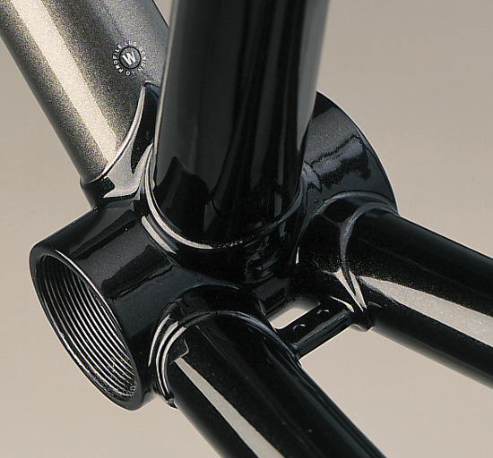

ahojte ako odmeram aky mam domcek, a co to vlastne je?
Zobraziť komentár 11.10.2009 - 13:47:09
Domcek je ramova trubka na ulozenie stredu, odmeras ho so sublerou (popr. posuvnym meradlom ;) ).
www.waterfordbikes.com
Zobraziť komentár 11.10.2009 - 14:43:21
Tzv. "domček" alebo "stred" má buď anglický "BSA" alebo taliansky závit, t.z., že tzv. anglický je menší a misky na pravej strane, kde je kľuka s prevodníkmi má ľavotočivý závit a na ľavej strane, kde je len samostatná kľuka má pravotočivý závit. U talianského závitu sú obidve strany pravotočivé. A domček býva spravidla 68 mm alebo 70mm, preto sú na niektorých stredových zloženiach podložky. :o
