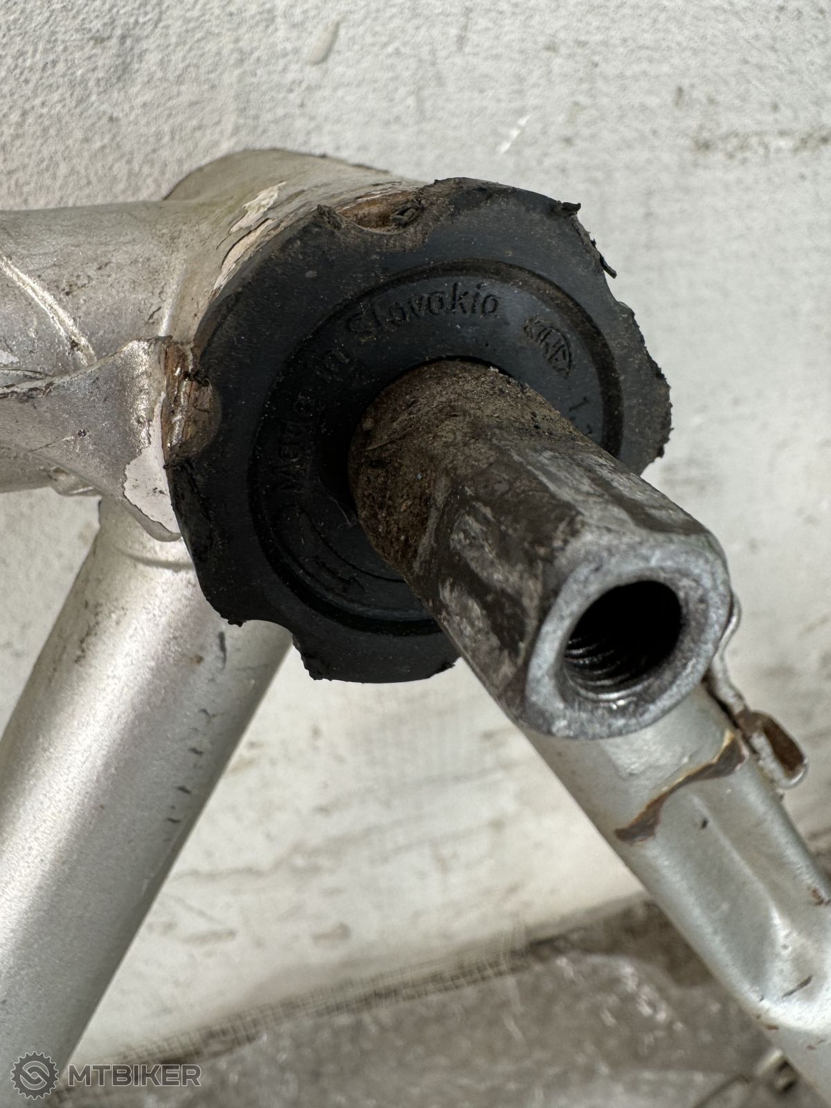

Ahojte idem si pre radu, čo robiť ked som pri výmene stredového zloženia (plastového) na starom favorite odtrhol ten plast ? Na jednej strane je na druhej sa odtrhol skusal som to nahriat este ale nechcem do toho moc dalej vŕtať možno mi dáte lepšie rady… :)

zjaednodusene, treba dat prec vsetok plast co pojde (na jedneaj aj druhej strane) z celnej strany. Nasledne kladivom vytrieskat ten stred do jednej strany, ak sa ti to pojde a stred budes mat von tak si v podstate vyhral. Potom treba zobrat list pilkyu na zelezo a na nrezat zvysky plastu trebarz a na 4 a 8 hodinach potom vylupnes ten kusok medzi 4 s 8 hodinam, a nasledne to ostane to co ostane dnu. Ak to pojde aj tak budes na 90% prebehnut do servisu aby ti prebahli-precistili zavitnikom zavit v rame.

Tak podarilo sa bez poškodenia závitu nejako som vykrútil za pomoci bliciek a nahriatia horákom tu stranu čo bola relativne v pohode vyklepol stred a tu zničenú stranu som šrobovakom a kladivom pomaly klepkal kym som von nemal dostatok toho plastu a v blickach som to už vykrútil… 🤘

ja som to letovackou poprepaloval a bolo.
