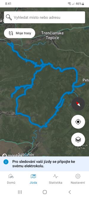

Tak je vonku prva aktualizacia na Smart System.
Novinky:
eBike Lock - pokial nemas pri sebe telefon, tak ebike sa zapne bez podpory motora - neprisiel som zatial na to, ako to aktivovat :D
Navigacia - bohuzial, nie v Kioxe, ale v telefone, cez Flow app > moznost Ride > Enter ride screen
Moznost zmenit na Kiox 300vke v status bare percenta baterky na cas, alebo rychlost, alebo percenta - inak ziadna dalsia kustomizacia, tlieskam tejto zbytočnosti…
Prepinac LED Remote - uvidime pri prvej jazde, ci opravili nahodne prekliknutia.
Flow app vie urobit export uz aj priamo do Stravy a Komoot..
