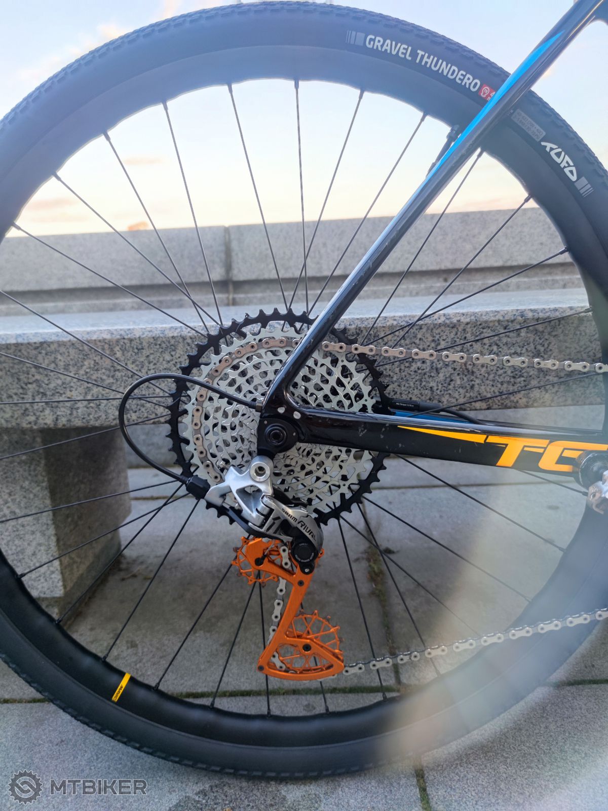

Ja som kúpil ku sram rival 1x garbaruk kazetu 11-50 dlhé ramienko je to super v kopcoch akurát jedna nevýhoda je stupňovanie po dvoch zuboch čo ale mne teda vôbec nevadí lebo jazdím na pohodu nie na výkon ?
Plus myslím že force poberie so svojím ramienkom ešte viac ako rival, ktorý by mal 46z pastorok

Tak zmenis prehadzku za gx axs alebo xx1 axs, supnes tam mtb kazetu 11-52 a kopce nebudu problem ?
Tak to mam na graveli, budes mat jedinecny cestak
Alebo das rival axs long a 44z kazetu dozadu a zase ides, vies si to skombinovat ako sa ti bude pacit
