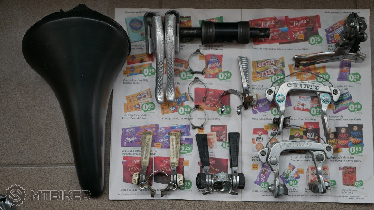

Robil som poriadky a vlastne som si uvedomil, ze tieto veci mam uz navyse. Keby po tom niekto tuzil (idealne vsetko naraz) tak je to jeho
V Balíku je: sedlo selle san marco - uz ale trochu rozbite, vid zadok sedla
paky favorit,
presmyk sun race zeppelin
3x voditko na bowden favorit
centric celuste,
jednopacka,
2x dvojpacka,
zapuzdreny stred na klinkovu os,

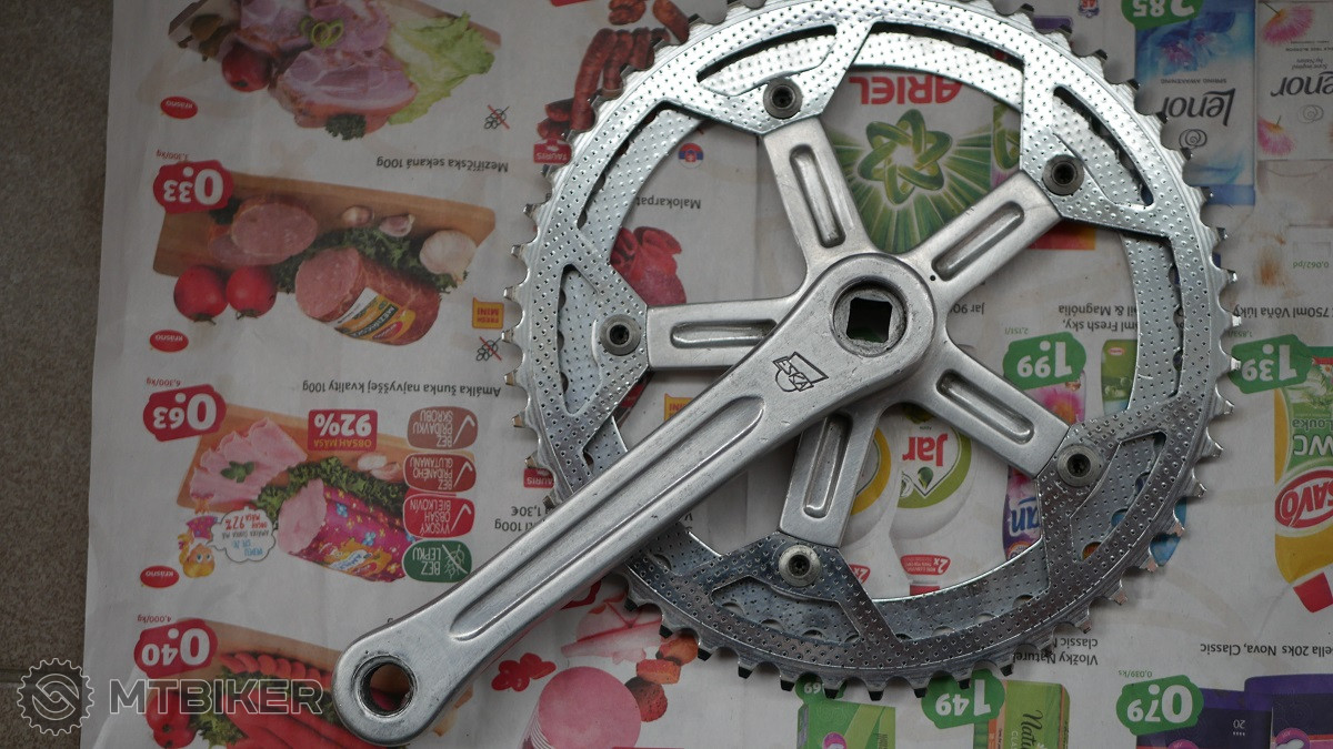

prava kluka ESKA (dokonca luxusne vycistena )
paky favorit,
centric celuste,
jednopacka,
2x dvojpacka,
Idealne osobny odber, mam to v Bratiske
EDIT: už je to fuč.
