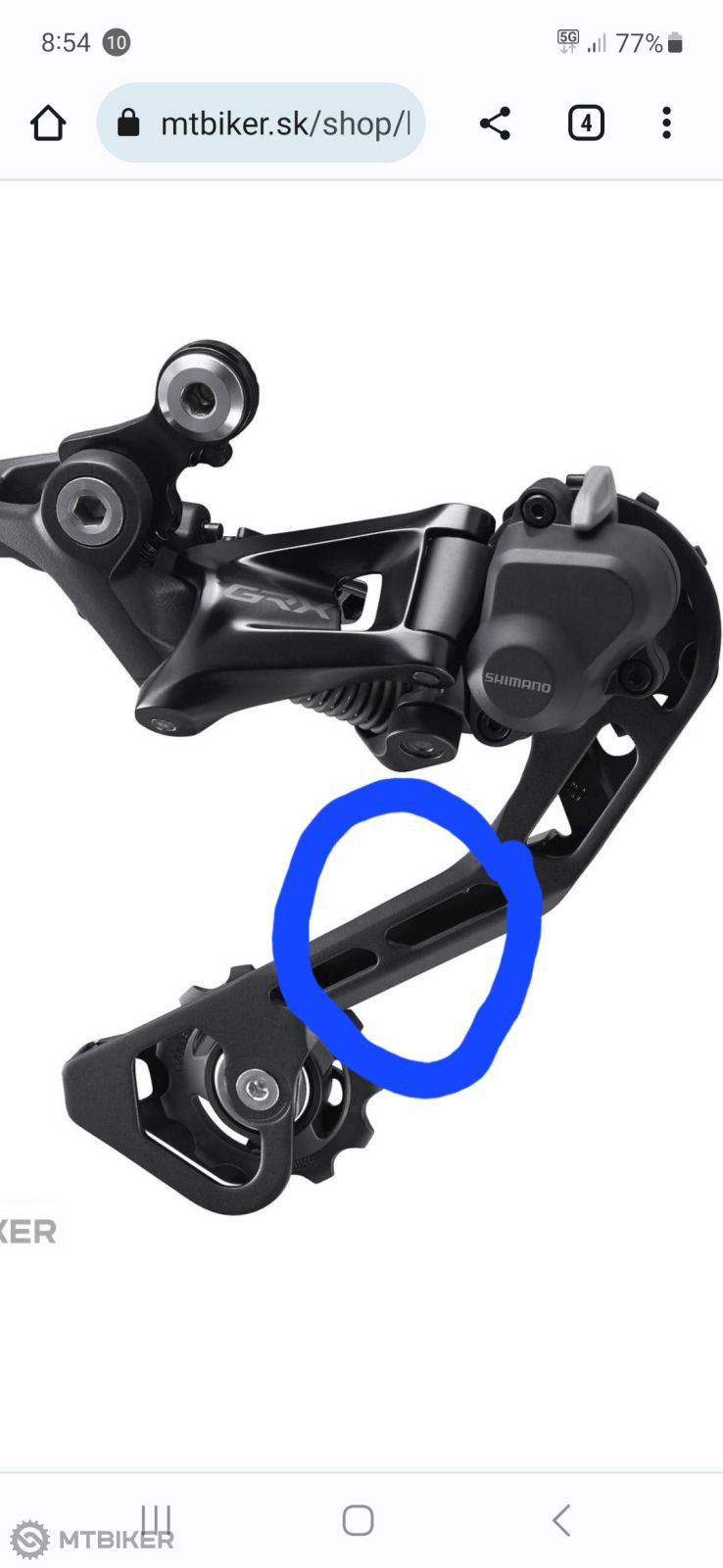

Zdravim nesuhlasim s Kmc retazou. Ja som ju menil cca po 700km nakolko . Pri sliapani prevodoch 9.10 zacalo nieco stale cinkat. Zobral som to na stojan a zistil som ze ked som tocil klukamy tak retaz sa rozvybrovala a zacala cinkat ako je prehadzovac spodne male ozubene koliesko a pritom je taka kladka neviem to lepsie opisat cez co ide retaz tak zacala do nej narazat. Zobral som to do servisu tiez nevedeli mechapali vymenili sme sa Shimano Ultegra retaz a je po probleme. Kmc retaz sa hlavne dava preto lebo je najlacnejsia a vyrobca musí niekde usetrit Soot 80
No mne sa to rozvybrovalo a cinkalo prikladam foto kde. Kupil som Shimano Ultegra a prestalo to lebo ani v servise nevedeli preco to ta KMC retaz robi pri vyššej kadencii
