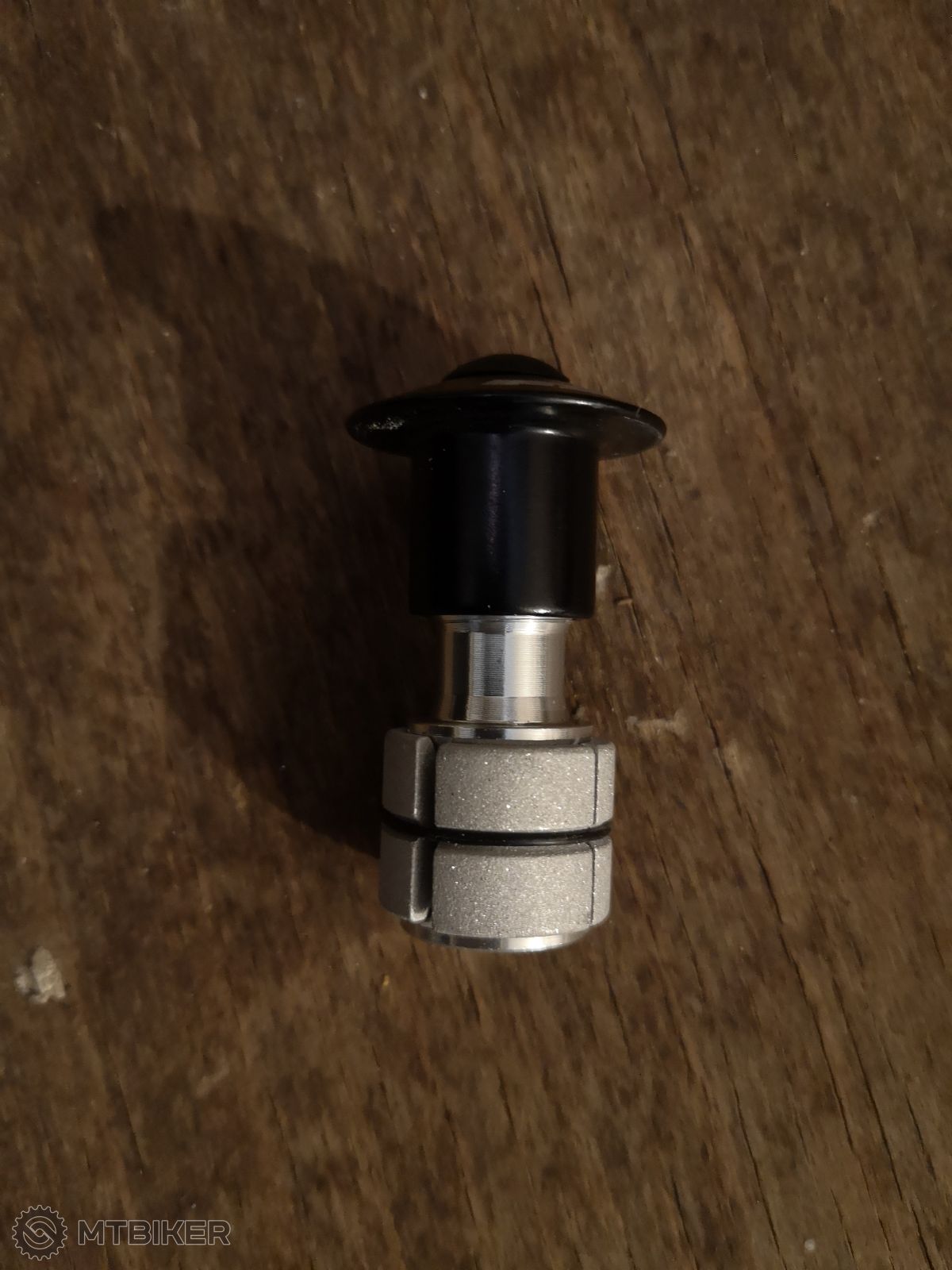

kcnc drží, len má taký systém rozpierania, že treba ho tenkým imbusom najskor roztlačiť (a pozor dá sa to aj festovne), a potom dať cup a dotiahnuť predstavec. Tiež som nad tým chvíľku dumal, že čo to je lebo ten inbus tam nevidieť hneď
Presne aj u mňa, hneď po kúpe Soota pri výmene pôvodného expandera za KCNC, tiež som nad tým rozmýšľal, že ako ho inštalovať a až potom tuším 4mm dlhším imbusom som ako píše "peniakfoto" roztiahnuť v krku a potom dotiahnuť predstavec pod viečkom.
