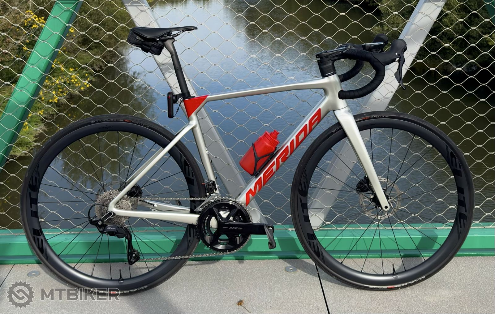

moje elite edge kupene z aliexpresu za 500 vaziace 1350g (urcite su strasne krehke ked su lahke) s int sirkou 21mm uz maju za rok a pol asi 20 tisic km a nemusel som s nimi robit akoze nic ale ze vobec nic.
jo a este mam aj supercinske Novatec R5 ktore su supertazke lebo maju tusim 1650g a tiez uz mozu mat okolo 7-10 tisic za tych par rokov, tento rok boli so mnou v taliansku na Bikepackingu, pouzivam ich aj na take light gravel jazdenie a stale drzia kupodivu, a to nestali ani 400 eur.

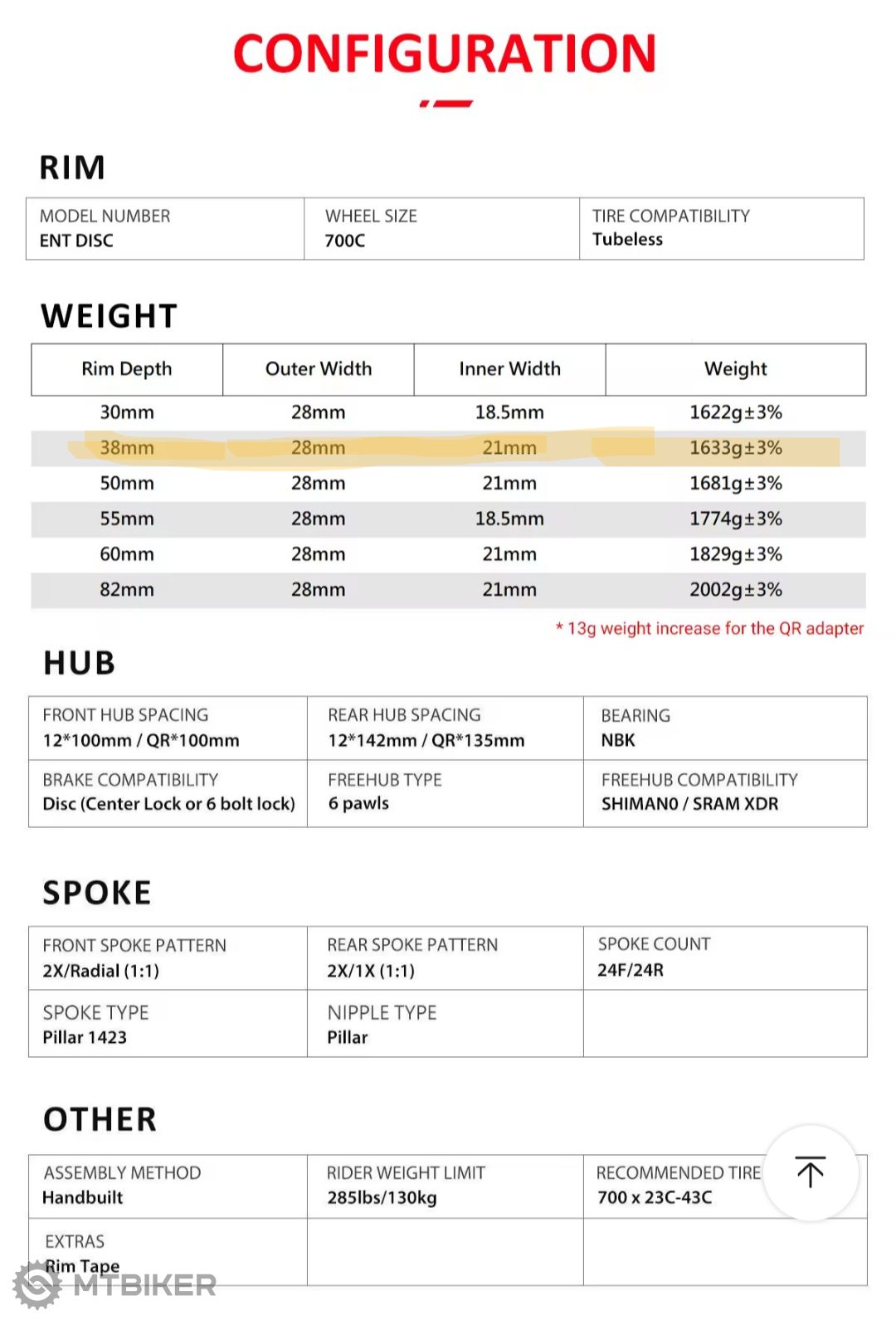

chcel by som si kúpiť karbónové kolesá od Elitewheels pre budúci cesťák. Určené na endurance, veľmi dlhé jazdy, čiže priorita je pohodlie. Dam na ne 32 prip. 34mm plášte. Možno bezduše. Žiadne preteky. So značkou mám dobré skúsenosti z mtb.
Priebežne pozerám tento model, konkrétne parametre zvýraznené, po zľave za 330 eur. Vychádzam z toho, že nižšie ráfiky sú pohodlnejšie, širšie vezmú rozmer plášťov ktoré budem jazdiť:

Budem vďačný za váš feedback, v cestnej cyklistike sa zatiaľ neorientujem.
Sú trochu ťažšie, ale ak budú za 330 aj s dopravou, v tej cene ťažko niečo kvalitnejšie zoženieš, kľudne do toho.
