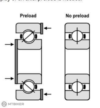

Budem ti oponovat... jednoradove guľkove loziska su urcene na prenos cisto radialnej sily...
pri axialnom zatazeni, na ktore nie su stavane dochadza k efektu ako je dole na obrazku...
Radialno axialne su uz specialne ako hovori druhy obrazok a su napriklad pouzite na hlavovom zlozeni...
