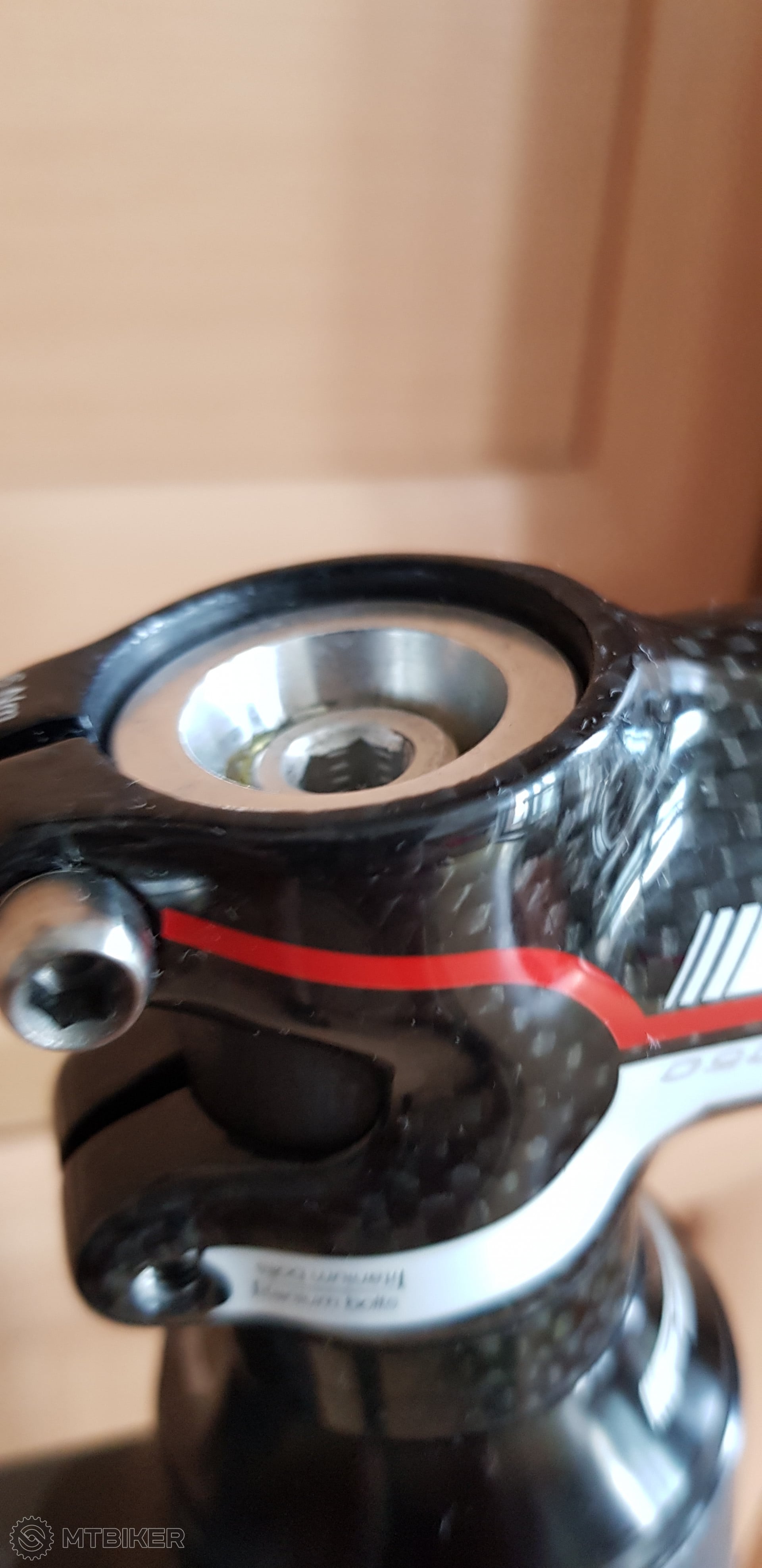

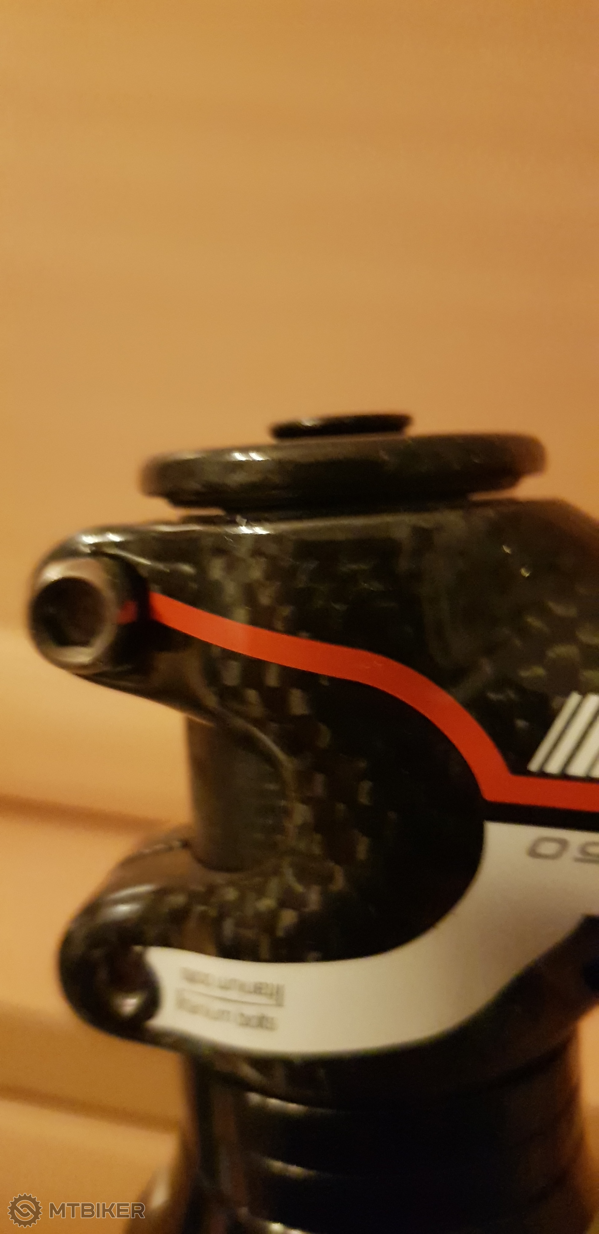

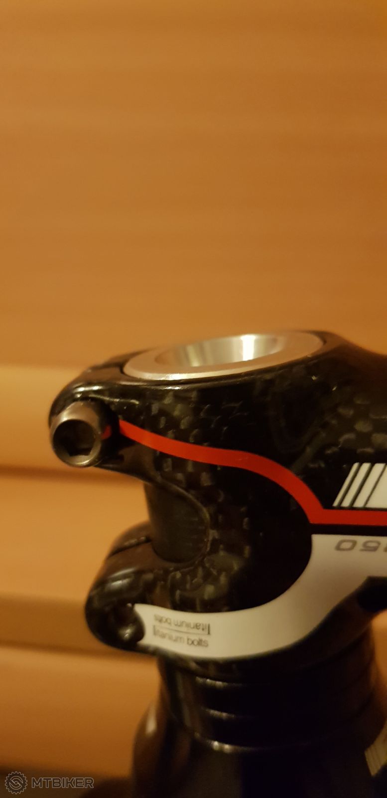

takze ked nad predstavcom nemam podlozky tak by mal ist co najvyssie, avsak kvoli jeho tvaru mi ta expanzna cast vychadza na spodok predstavca a poden tam kde su podlozky.to by nemalo robit problem ze?
IdentityEnhancer takto by som to urcite nespecifkoval!

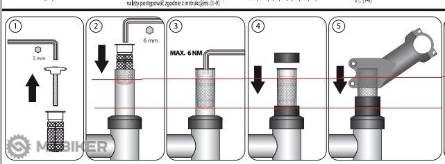

Kompresor/expander musi byt v karbonovom stlpiku vidlice umiesteny spodnou castou hlbsie ako je dolna hrana predstavca, aby si stlpik nezlomil v tejto casti pri namahani, uz tu boli fotky takto zlomenych vidlic.
To pdfko vyssie to tiez jasne zobrazuje.

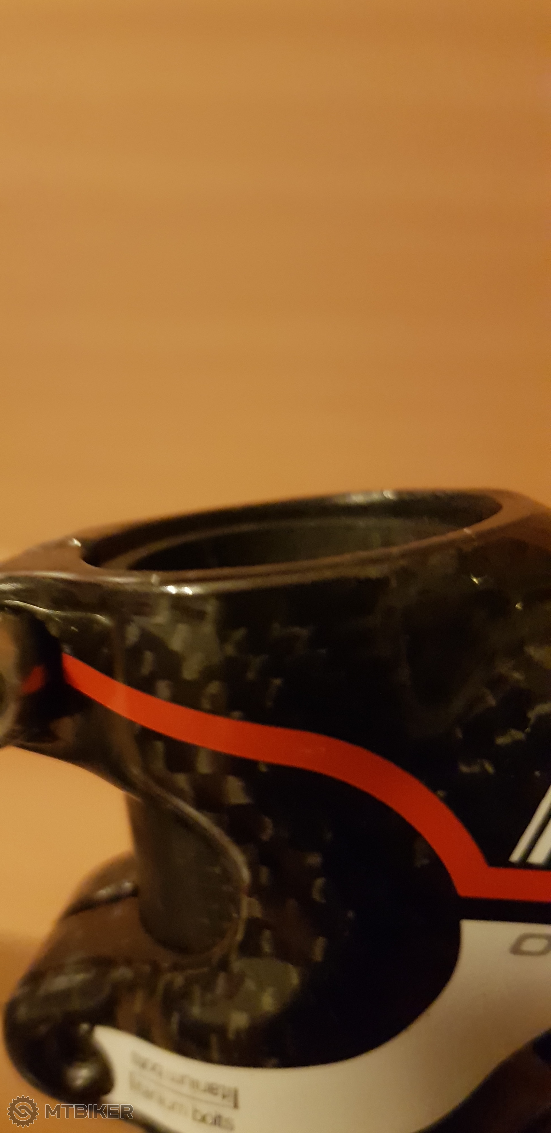

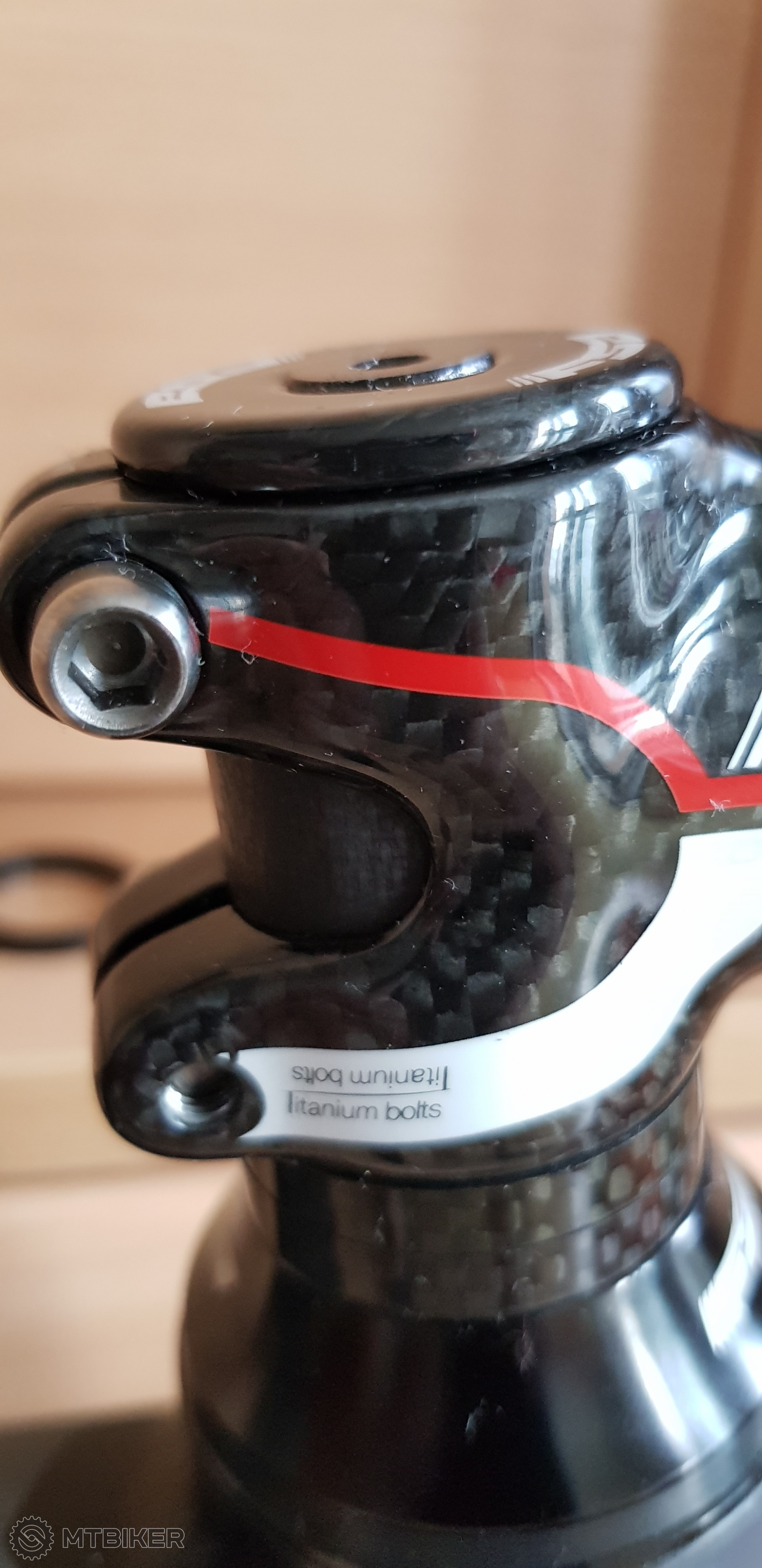

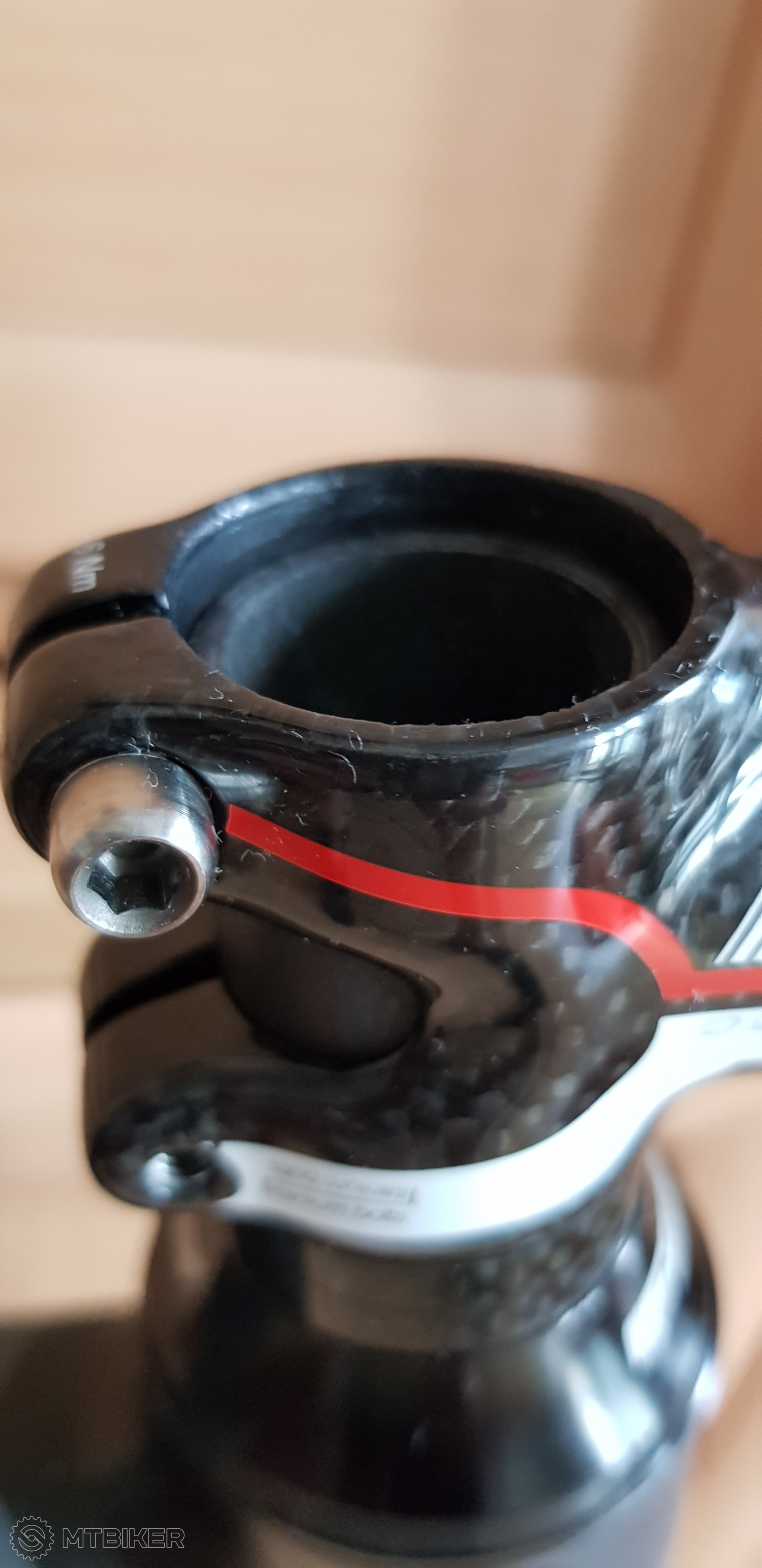

Tak po kontrole som zistil, ze nie je moc spravne umiestneny. Viete mi poradit ako ho posunut? Dal som dole kryt predstavca, povolil tu skrutku co tam je, ale ten expander je tam nejako zaseknuty. Je na to finta ako ho vytiahnut? Dik
myslel som si ze ma uz nic neprekvapi. ale tak tohto jezka alebo expander fakt neviem ako zatocit do krku vidlice tipujem to na nejaky pripravok ktory budu mat v servise lebo napady mi uz dosli.
ozivim tuto temu... bavil som sa s cyklistami a nie kazdy kto bezne instaluje a montuje biky vedel o teme expandera do karbonovej vidlice dost. Aj vyssie som pisal ze dotahovat expadner bez mometaku a bez protitlaku predstavca moze priniest v buducnosti problemy. Resp. vela z poskodených vidlíc obrazky ktorych koluju po nete nesie znaky zanedbania urcitych technickych danosti. Ako prve co je uz spomenute skorej, expander by mal byt dlhsi nez predstavec. Druha vec je samotne dotahovanie... Ak sa dotiahne expander viac nez sa ma (ale mam obavy ze aj ked sa dotiahne bez protitlaku predpisanym momentom dojde k tomuto javu) tak karbonovy krk tým ze je z vacsiny tvoreny pozdlznymi , resp 45° orientovanymi vlaknami nie je pevny a odolny voci roztlacaniu zvnutra. Expander svojou konstrukciou dokaze aj pri dotahovani vyvinut dost enormnu silu do stran (vsak vdaka tomu sa zapre)... len akonahle sa karbonova trubka v tomto mieste co i len mierne roztiahne lebo nema protitlak (predstavec sa da az po dotiahnuti), vznika miesto s extremne velkym pnutim na velmi malej ploche. A to je presne miesto kde tie vidlice pod zatazou praskaju.

trosku komplikovany text... mozno by som mohol dat na papier aj nejaky nakres ci rez hlavovym zlozenim, ze "vo co go"...
Ako prve co je uz spomenute skorej, expander by mal byt dlhsi nez predstavec...

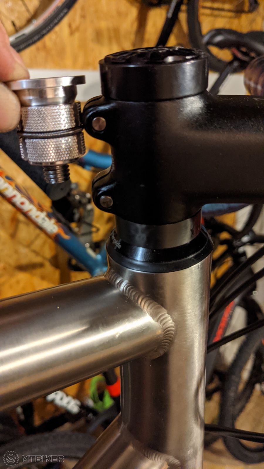

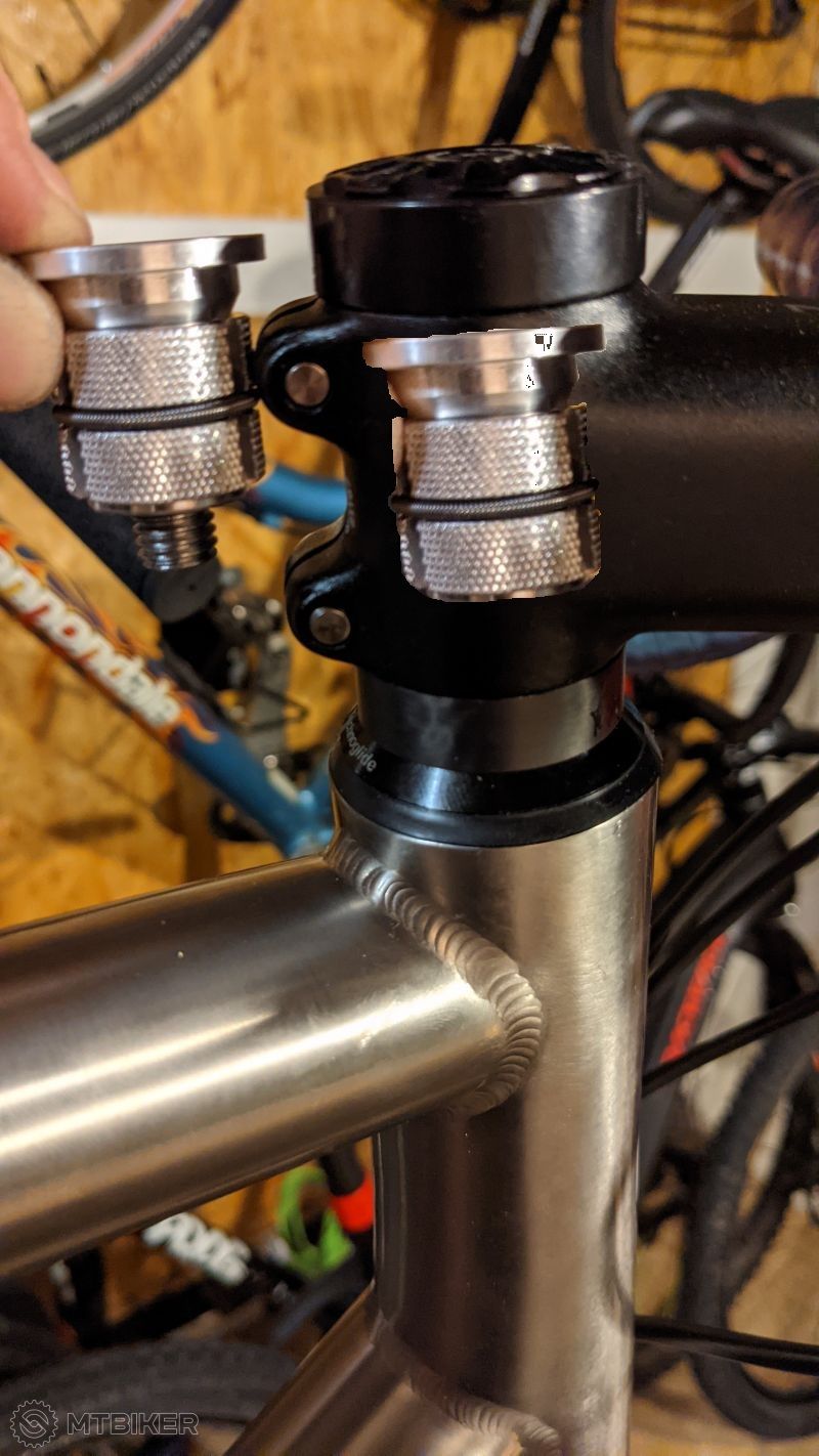

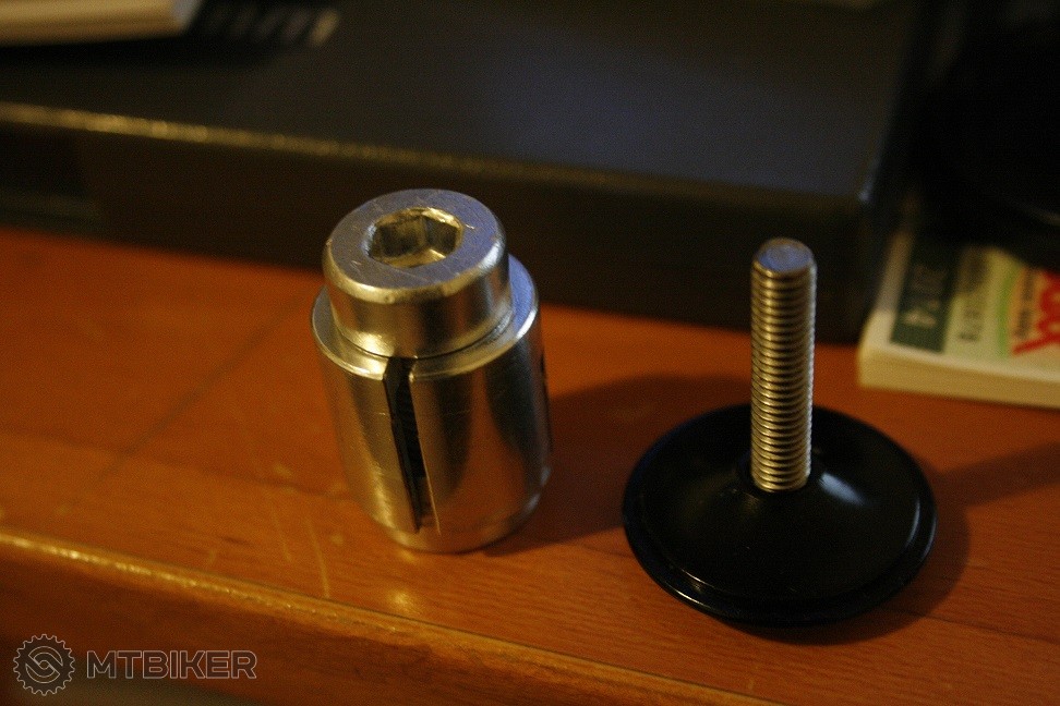

Ako sa spravne montuje takyto kratky expander Token? Ma este 1mm lem, ktory dosadne na krk a neda sa vsunut dovnutra krku hlbsie. A to som planoval zrezat krk este 3mm nad predstavec a pouzit 5mm podlozku...
Dudo, obavam sa z toto je ratane na umiestnenie presne na pomyselny stred predstavca. To znamena ze rurka na vildici mu si byt cca o 2 mm kratsia nez vyska s nasadenym predstavcom...
