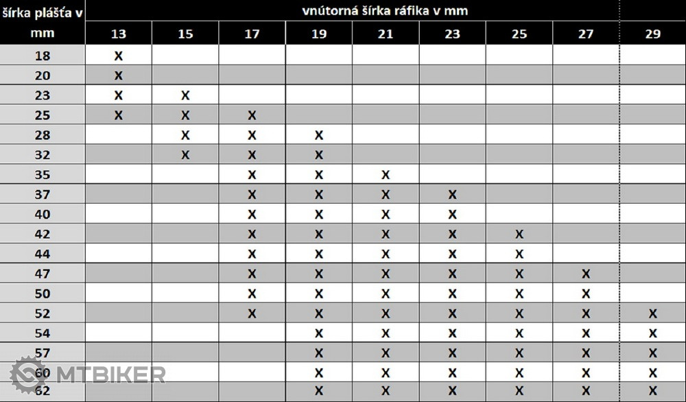

Zdar,na vnútornú šírku ráfika 19mm, v pohode zmestíš plášte zo šírkou 25,alebo 28mm,dokonca osobne by som na 19mm ráfik užší plášť ako 25mm nedával.Viacero výrobcov ráfikov, ktoré majú 19mm šírku, už odporúčaju ako ideálny plášť práve 25mm a viac.
Zmena šírky by nemala vadiť. Klasický cesťák býva "naladený" spravidla do šírky 26 príp. aj 28. Ja som vtlačll do môjho až tridsiatky., No mám tam fúgu už len 2-3 mm.
Maximálna šírka pneumatiky je odvislá aj od vnútornej šírky ráfika. Ak máš klasiku cca. 17 mm, nie je problém nahodiť aj širšie gumy. (22 gumu zoberie aj 15 mm ráfik)
Pokiaľ teda nemáš nejaký špecifický rám, problém so širšími gumami nebude.
Táto tabuľka je taká old-school, dnes to už neplatí. Ja mám na 21mm vnútornej šírke ráfika 25mm tubeless plášť a úplne OK. Dokonca aj tá norma ERTRO sa prerába - ale neviem, či už je hotová

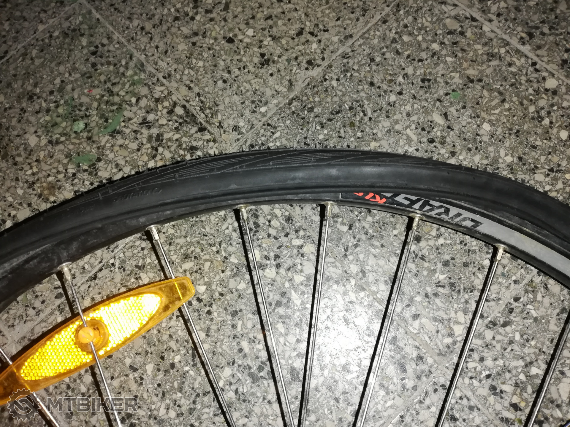

Kupil som teda cestne plaste schwalbe lugano endurance 622x25 ale nejde mi ich vobec navliect na koleso poradite mi co asi robim zle?
btw este som plaste nevymienal....

Neviem ci sa podarilo ale dolezite je aby boli patky plasta co najviac v strede rafika v zliabku. Je tam trochu mensi priemer a tak sa zvysny plast uvolni a pojde nasadit. Ja toto riesim vzdy, ked davam plechove bezdusove Continentaly.
Lugano je za trest nahadzovať aj na 19mm ráfik 3x som stihol dušu kým sa mi to podarilo. 1x zlomená montpaka. Je to strašný nepodarok... Zato tuficka ci koníky šli aj prstami
