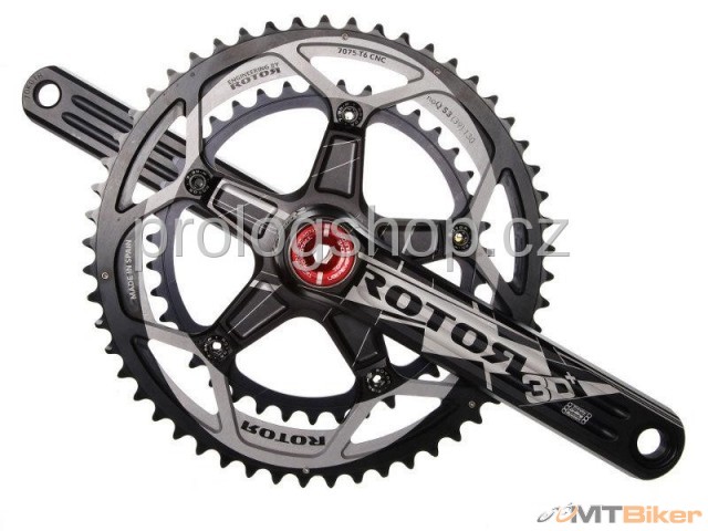

chcem sa spýtať lebo som začiatočník mám kluky Rotor3D+ 53-39 a chcel by som 50-34 či sa dajú na tom len vymeniť prevodníky lebo nejak sa mi nepodarilo také nájsť
Roztec 110 ma vyhodu v tom, ze sa na nu daju napasovat kompakt prevodniky ale aj klasik. Na 130 tak ako pise TomasMen. Ak ti nepomoze prisposobena kazeta, tak sa vymene kluk nevyhnes.

Len nove K-Force Light 2014 maju jedno univerzalne BCD 110mm.
Doteraz sa vyrabali vsetky modely bud s BCD 110mm (Compact 50x34 alebo ProCompact 52x36) alebo s BCD 130mm (Standard 53x39)
Cau Ridley, a co si nekupis kompakt prevodniky na tie kluky, ak pohladas tak kompakt prevodniky sa vyrabaju aj s BCD 130, na wiggle.co.uk je ich dost aj SHIMANO Dura Ace 7800 sa vyrabali take, ak si spravne pamatam. Minimalne velka pila urcite. Inak, ak by si mal zaujem, vymenil by som tvoje za moje kompakty Sram S950 (karbon) su to BB30ky tiez. Pripadne, ak by si mal zaujem, mam jedny nevyuzite FSA kompakty, je to FSA Omega, BB30, 172,5 mm, maju 500 km, nepadnute, za 40 eur by som Ti ich predal.
