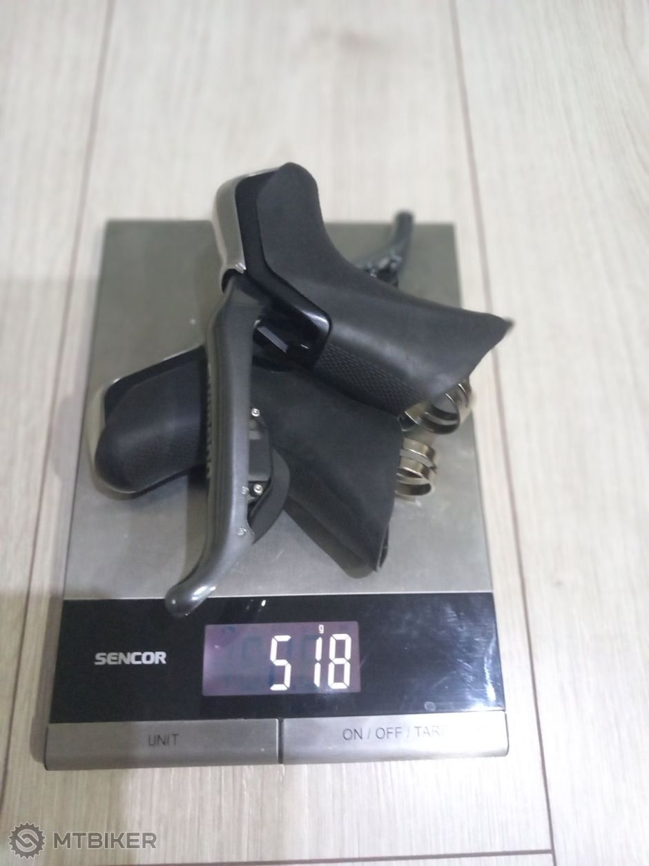

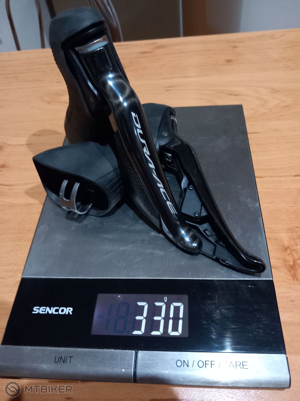

Pôjde bez problémov vymeniť Radiaca/brzdová páka SHIMANO ST-R785 Di2 Disc 2x11 za Radiaca/brzdová páka SHIMANO Dura-ace ST-R9170 Di2 Disc 2x11
Ďakujem za radu
Mam odpoveď
Di2 pasuje bez problémov
Disc už nie.
Treba novú spojovaciu skrutku hadičky.teda aj súdok a skrátiť hadicku
Úspora na váhe 188g
